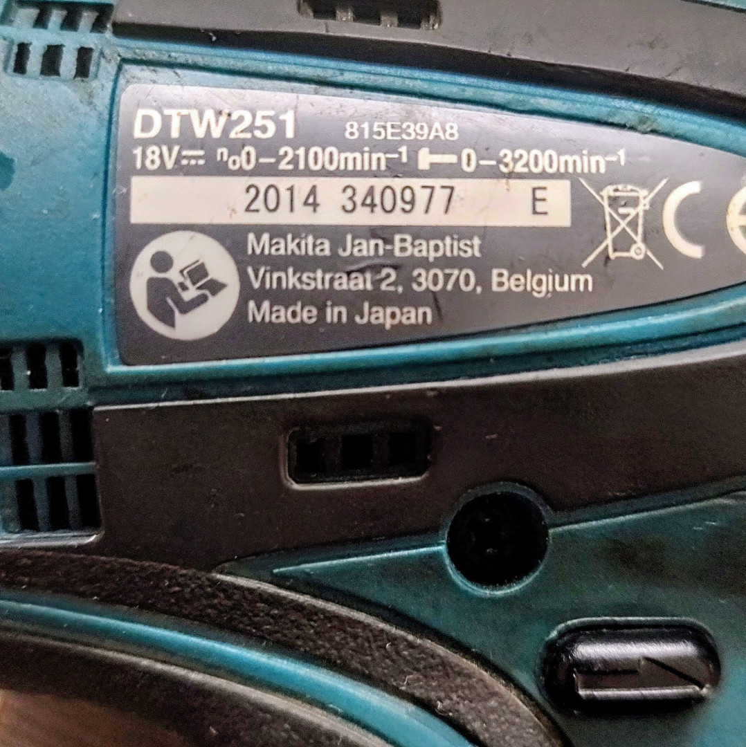

Hurjia lukemia ja momentteja... 😮
Tällä oon ite pärjäilly, jos kotipihassa on joskus pojan autoihin renkaita vaiheltu. 18V & 230 Nm max.
