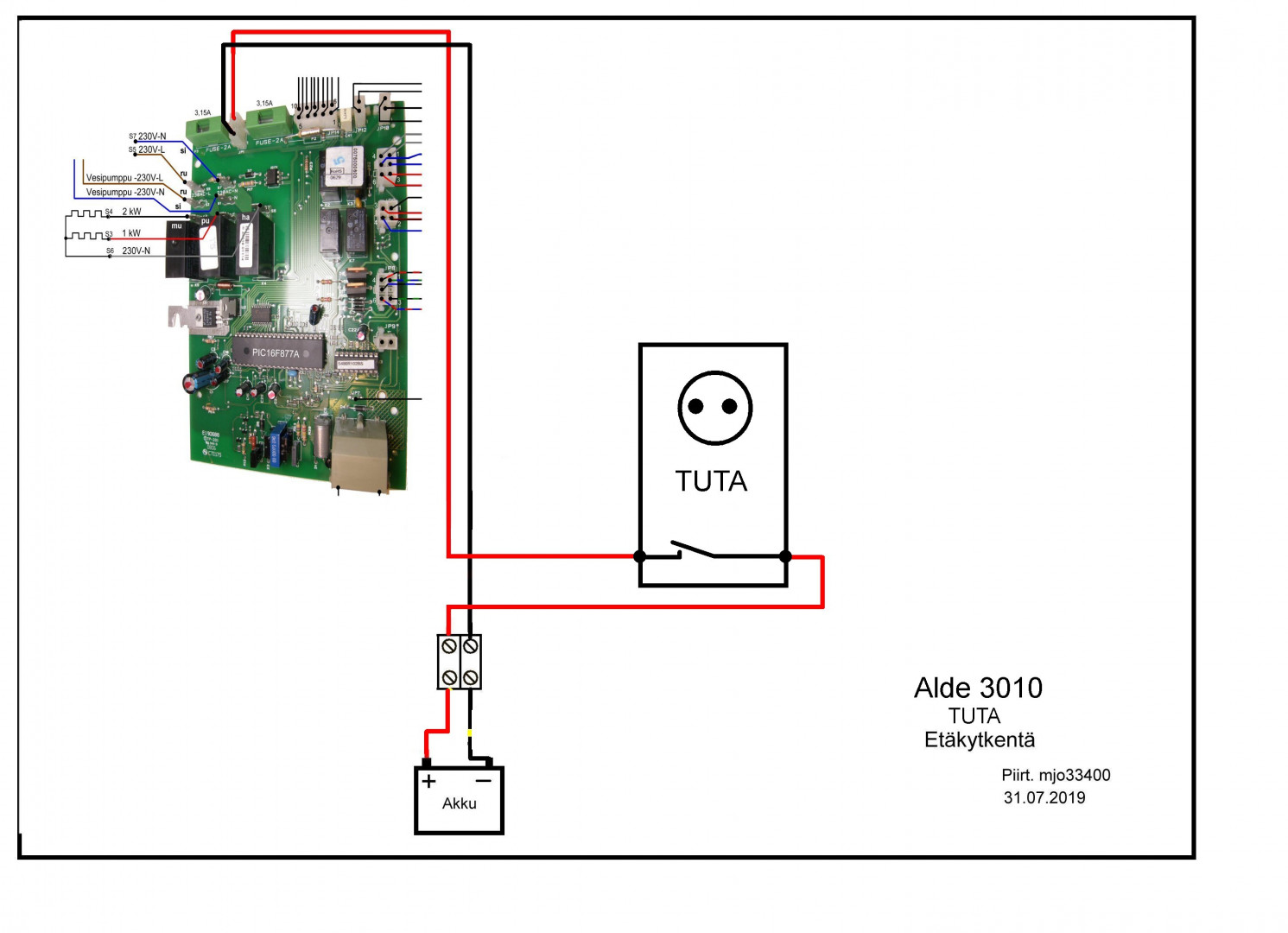

    Onko jollain kokemusta etäboxista?
    https://www.vastnicon.com/
    Kytketään ohjeen mukaan alden piirilevylle. Lähteekö alde siis käymään oikokytkemällä kaksi pinniä levyltä?

    Vs: Alde etäohjaus
    « Vastaus #5 : 30.08.2025 kello on 15:51 »
    Tuo on Alde 3020. Aldet 3000 toimii johdolla 5, poikki ja yhdistetään käynnistyksellä. 3010 löytyy paneelista ohjaus liitin.

    Vs: Alde etäohjaus
    « Vastaus #10 : 30.08.2025 kello on 22:58 »
    Eiköhän noi kaikki toimi jänniteohjauksella, ainakin ne jotka olen asentanut.
