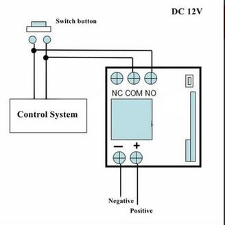

Tässähä oli kyse kiinan lämppäristä...
Olisikohan kytkentä samantapainen, kuin Planarissakin? Jos toteuttaisi Planarin kaukokäynnistimen kaavion mukaan. Maahantuoja sanoi, että mikä tahansa releohjattava kaukosäädin toimisi.
Mikäli autossa on jo modeemi, niin saisiko siitä impulssin lämmityksen ohjaukseen oheisen kaavion avulla. Silloin ei tarvitsisi, kuin pätkä johtoa.
Mietin tätä omiin virityksiin. Häly tulee nyt sim kortin avulla kännykkään, mutta jos saisi lämmittimen ja vaikka jopa kameratkin kännykkään etänä. Minkähänlainen boksi sim kortteineen pitäisi olla?
Tämä kiinnostaa.
"Itselläni olisi tarkoitus rakentaa tuo kauko-ohjaus samaan järjestelmään, johon olen liittänyt jo tässä vaiheessa mm. autossa olevan valvontakameran ja pari lämpötila-anturia. Kyseiset härpäkkeet ovat Nedis-merkkisiä ja toimivat autossa olevan mokkulan luomassa verkossa. Käyttö tapahtuu puhelimen sovelluksella. Toimiva systeemi."
Tämä kiinnostaa.
Kyllä alussa mainittiin Webasto airtop 2000
En saanut pdf tiedostoa ladattua kun rajoittaa koko.
Weballa on CO kytkin joka adr käytössä, sitä voi käyttää.
Katso Webasto schematic, ja sieltä ko kytkentä, siinä hyvät kuvat.
PS planarissa kaksi johtoa, musta ja ruskea sitä varten, samoin binärissä. Oli mullakin käytössä.
