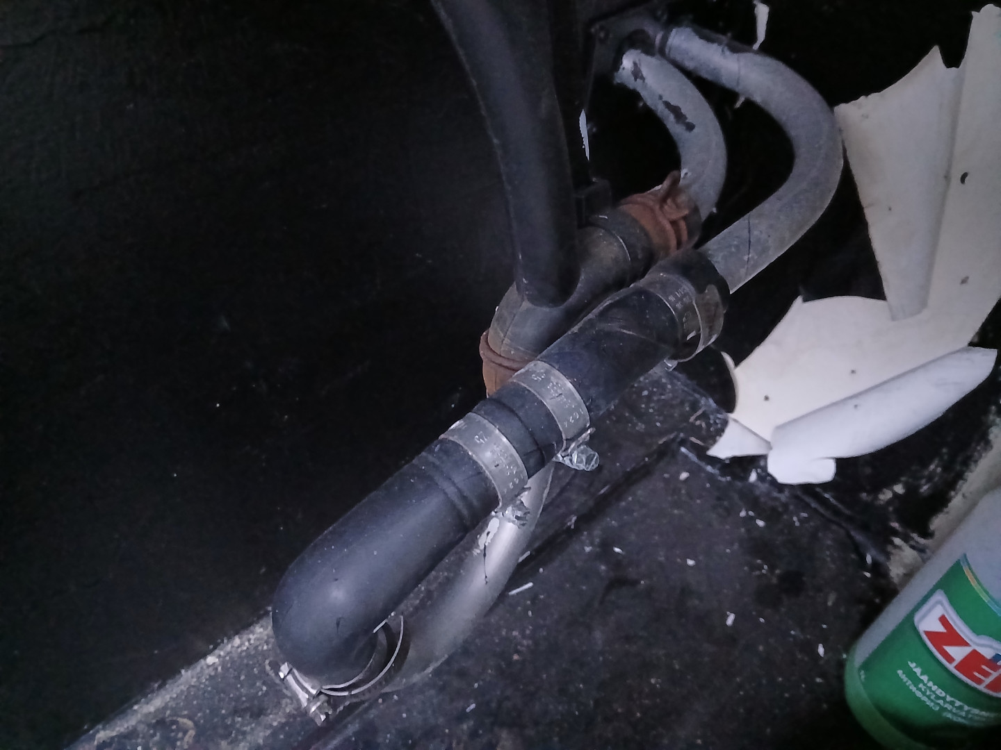

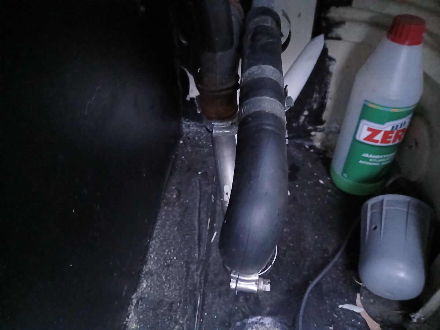

Kyllä varmaan Primus, muut ei ole etuboxissa. Kun mulla oli Polar pysty pannulla ja halusin diesel lämmittimen tein juuri noin etukoteloon. Se sisällä oleva on sähköpatruuna ja varmatoiminen mikäli kierto vesipumppu pelaa, ilmeisestikin toimii koska lämpeää. Jos muu lämmitys tarpeen niin hankkii joko korjatun primuksen orggilaisilta, tai viemärin tms dieselin, on sitten helppokäyttöinen ja varmatoiminen. Dieselkin sopii primuksen ohjaimille.

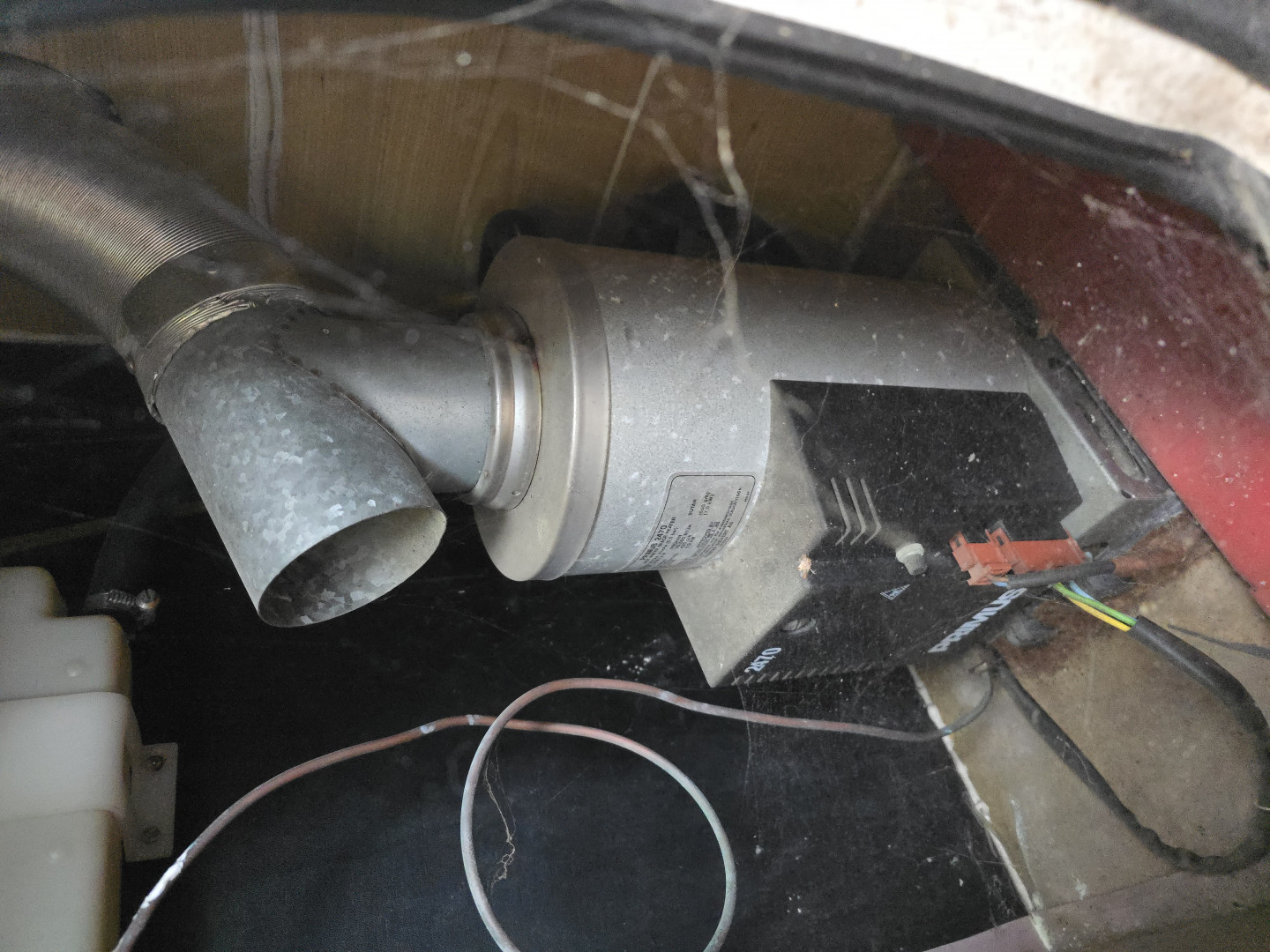

-88 vuoden LMC Munsterland Siestasta löytyi tämmöinen lämmityratkaisu etuboksista, Primuksen 2470. Jos olisi apuja.

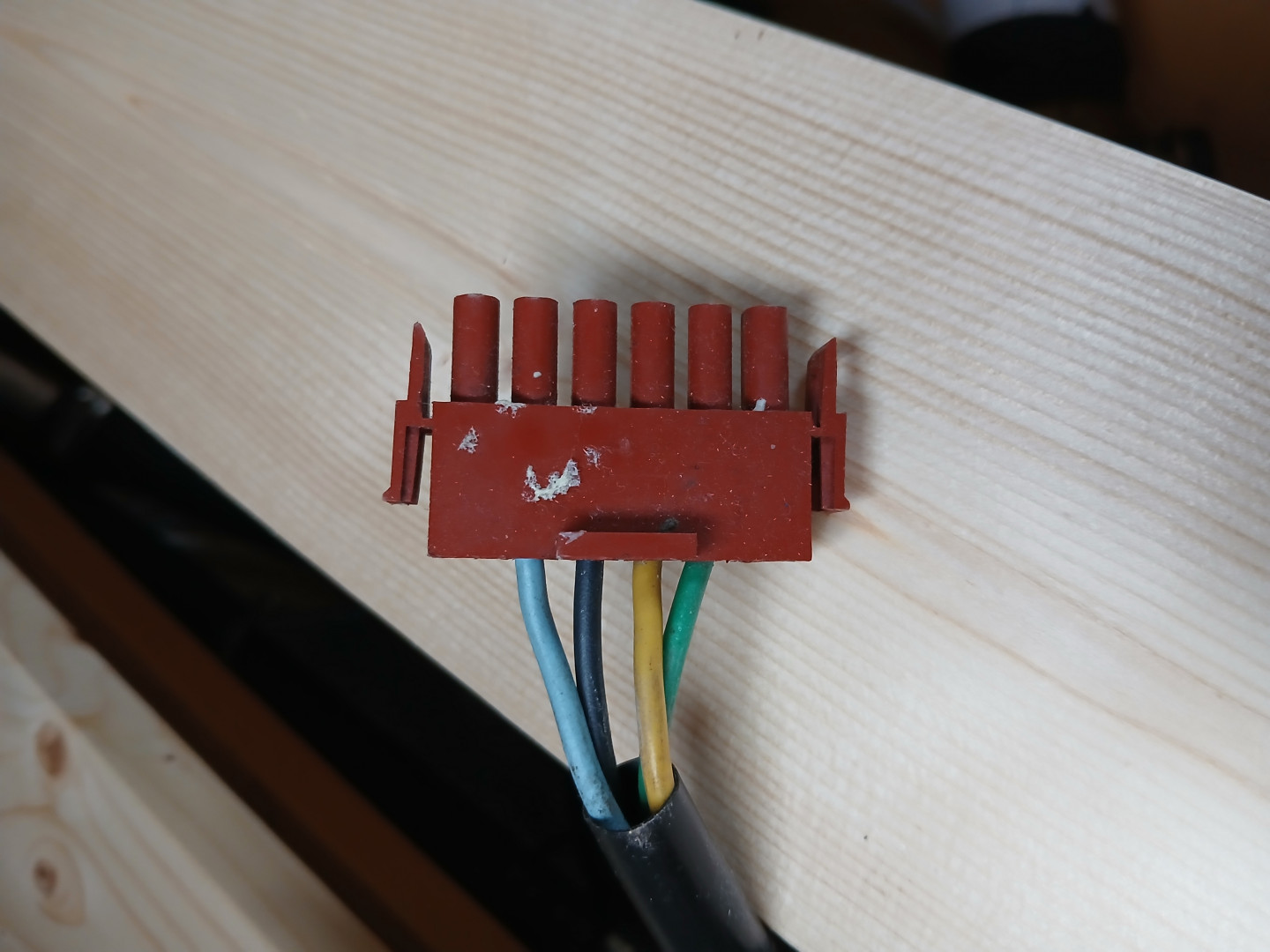

Etusängyn alta löytyi sähkö vastuksen ja pumpun vierestä mielestäni kaasupannun liitin.
Ns. Kampaliitin jossa sininen,musta,keltainen ja vihreä piuha rinnakkain.

Juurikin samanlainen liitin kuin tuossa gobin ottamassa kuvassa

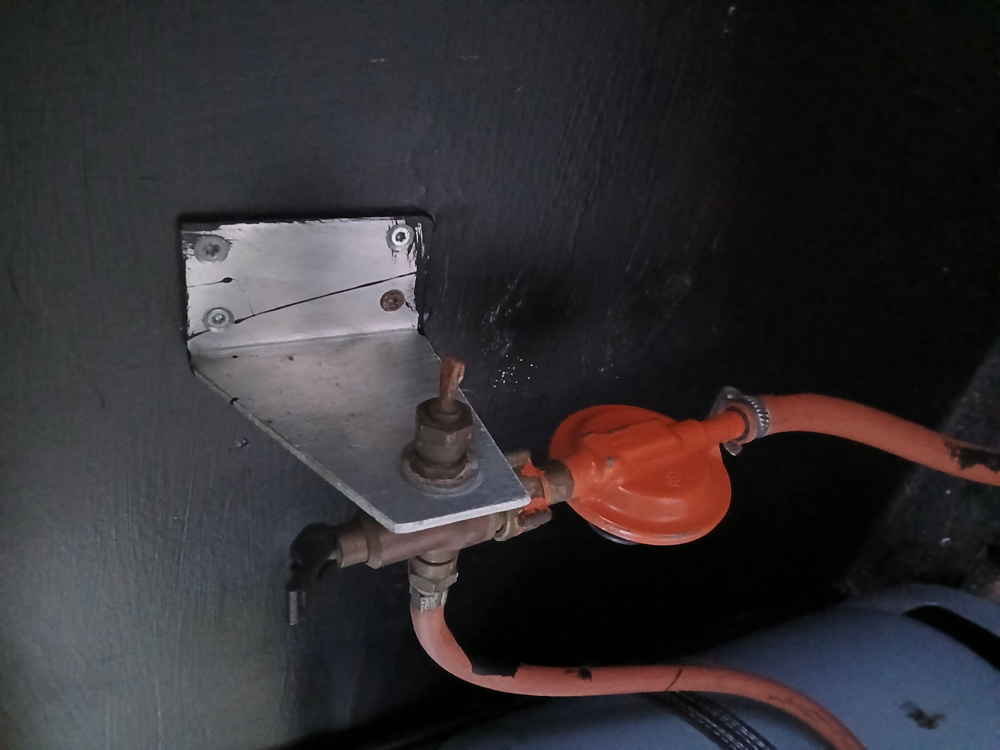

Aika raaka kaasuputken tulppaus. Onko 50kpa paineensäädin pullossa kiinni? Primus 2490 menee suoraan paikalleen kun vielä vaidat paineensäätimen säädettävään, jos nyt on se 50kpa.
