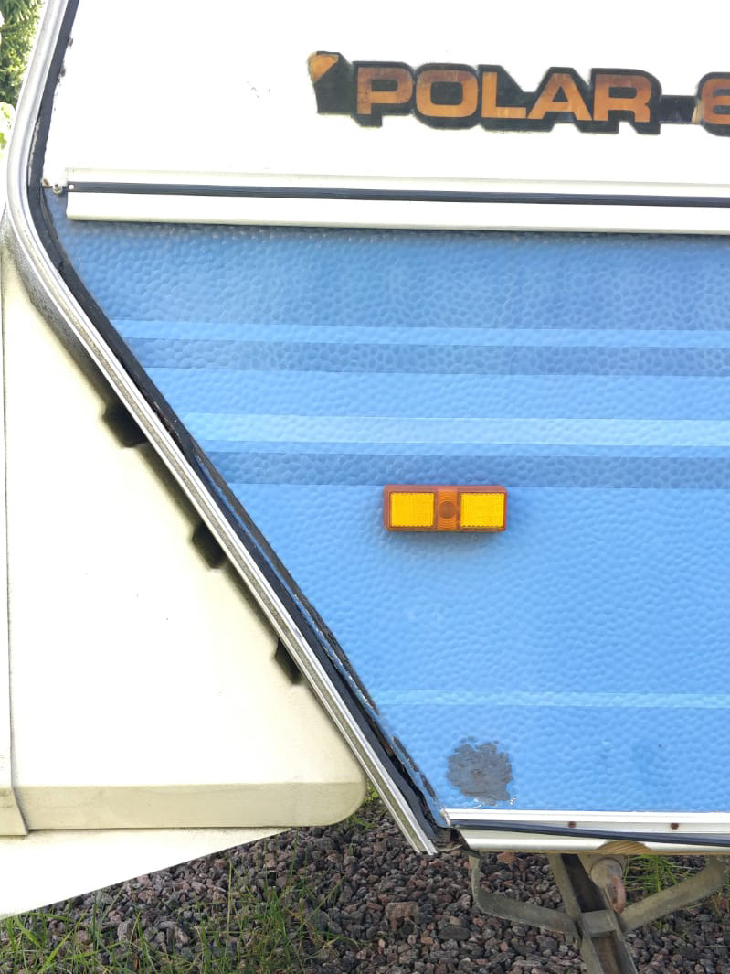

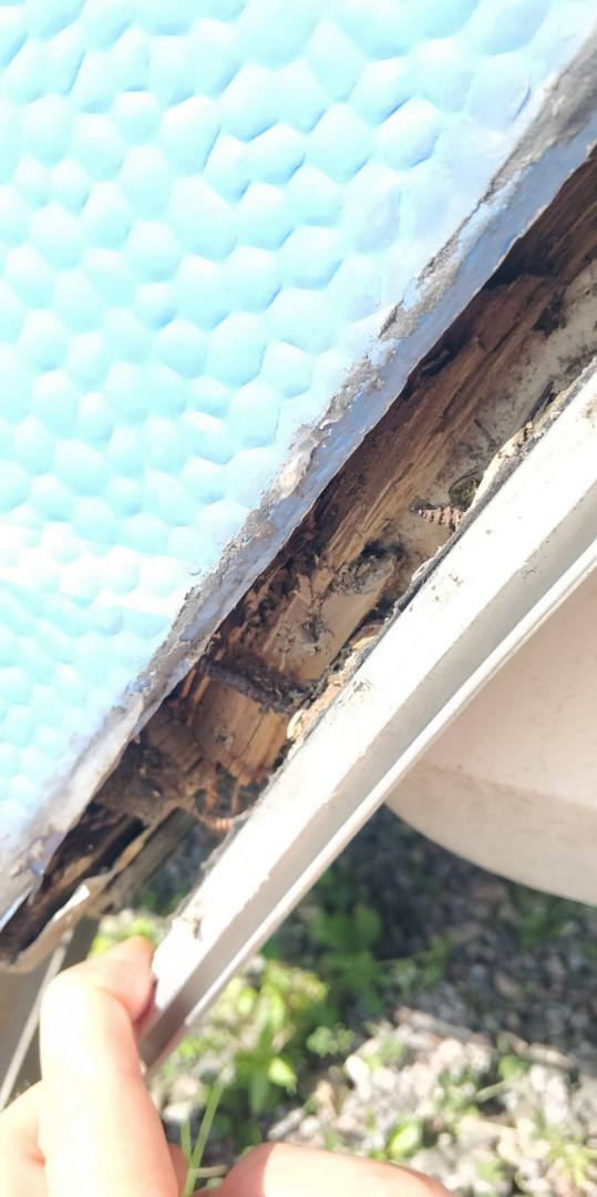

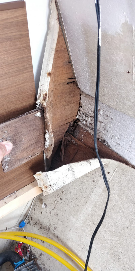

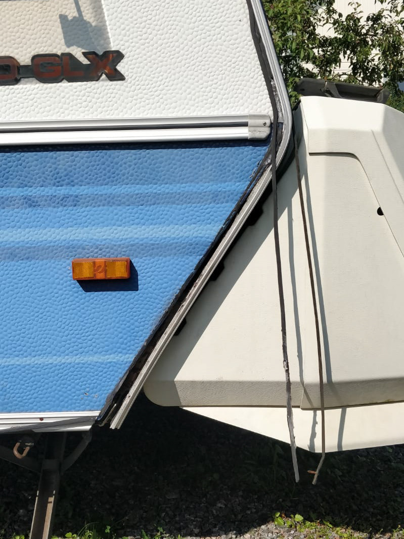

Vasen etunurkka irvistää ja elää.
Vähän kun avaa, niin höttyä sisällä.

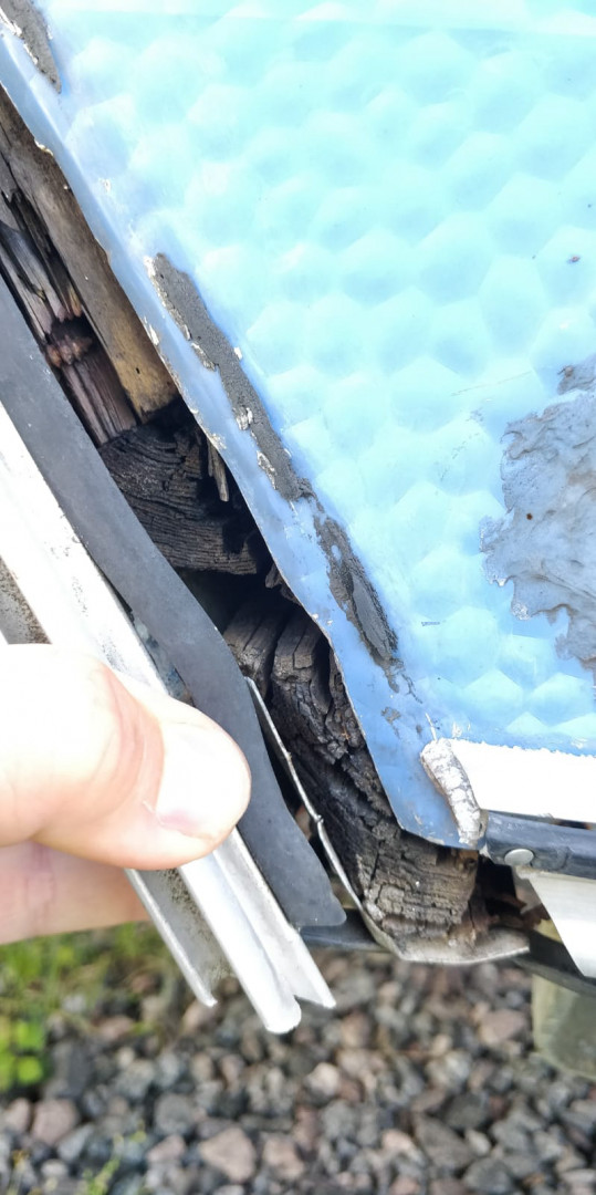

Oikea puoli, hieman purin sitä ja ruuvit on aika löyhässä :D
Sama vika siellä.

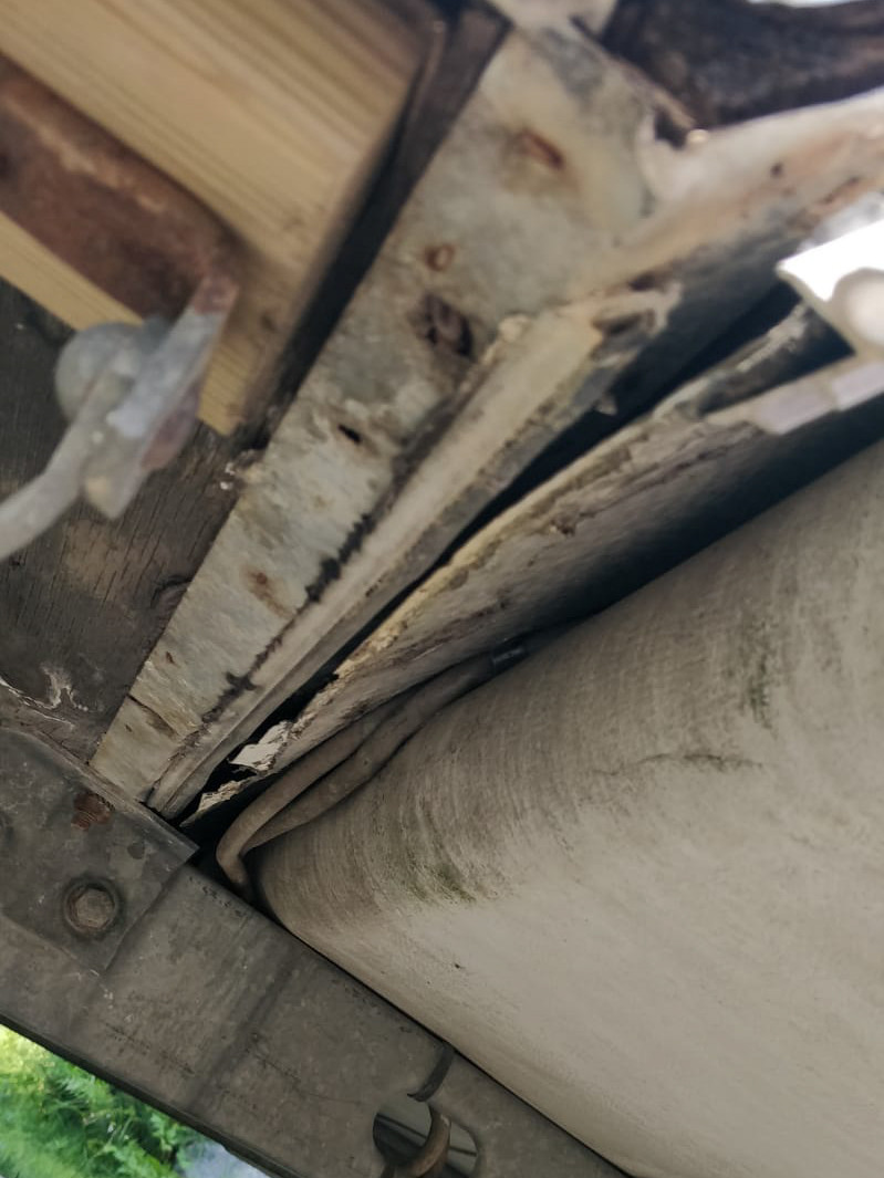

Pohjassakin irvistää.

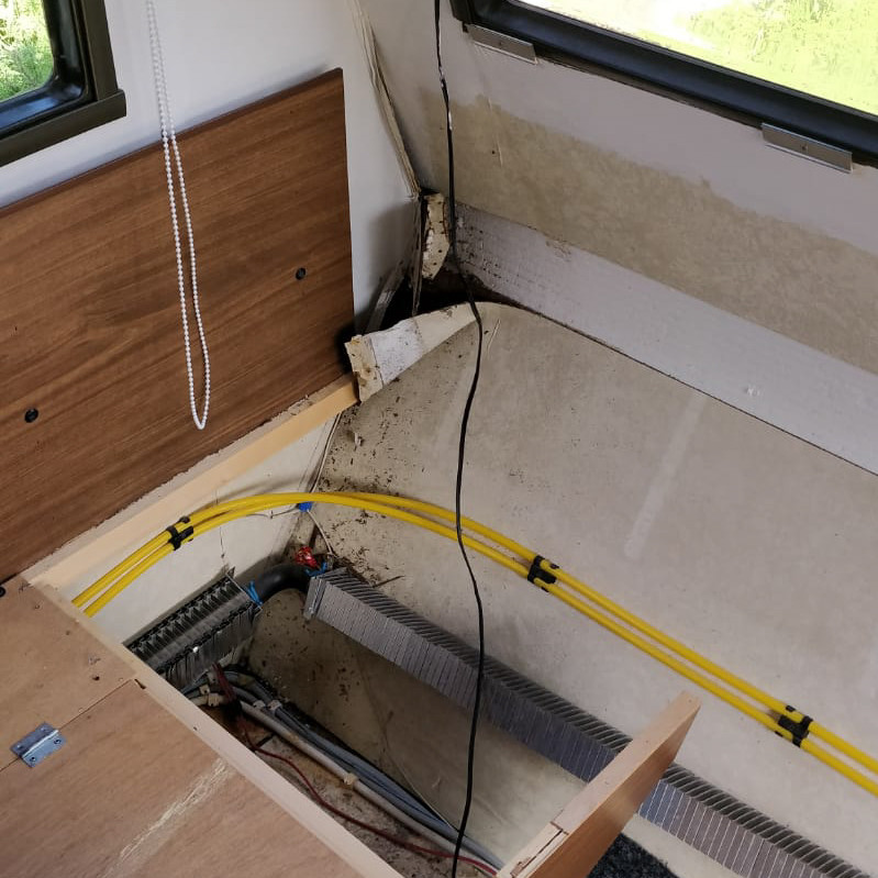

Tämän purkaminen jännittää eniten näin aluksi. Mitähän tässä pitäisi huomioida? Pakkohan tämä on irrottaa jos alkaa runkoa korjaamaan.
Nurkka ja eristeet sen ympärillä ovat lahonneet, mutta styroksi siinä hieman edempänä on aivan kuivaa ja ehyttä. Liekö kannattaa vain sahata mätä osa pois?

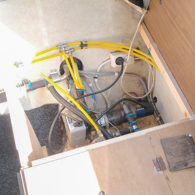

Mitä tässä keltaisessa letkussa kulkee?

"Mitä tässä keltaisessa letkussa kulkee?"
Näissä?  Ylempänä kuvassa ylivalottunut kohta peittänee oleellisen liitoksen(?) mutta jos
päätyvät lattian alle niin lattialämmityshän sitten kyseessä olisi. Toiveikas vastaus siis:
glygoliseosta. Vähemmän toiveikas: vettä  Päättelen myös niin että jos nuo letkut päätyisivät
käyttövesihanoille niin et varmaankaan olisi edes kysynyt.
  Mutta olisiko jälkikäteen lisätty? Nuo muovikiinnikkeet vaikuttavat edustavan myöhempien aikojen
pyhien koulukuntaa.
Varmaankin arvaat että lisäkuvat eivät lainkaan haittaisi.

Hyvin vastaavan tein muutama vuosi sitten, on täällä kuvia ym. Polar oli kyseessä 5.6CT vm 98. Aivan samantyyliset viatkin. Syy oli listojen kiinnitysruuvien ruostuminen ja siitä vesi rimoihin. Kyllä tuo tehtävissä on, samalla tekniikan päivitys haluamaasi.
