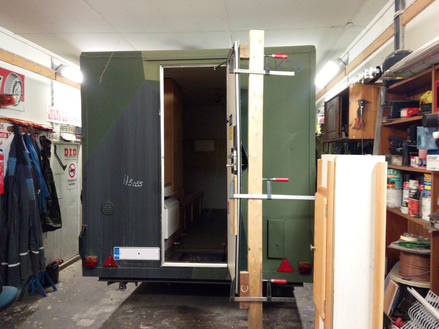

Ovi käytetty irti ja yritetty painaa suoraksi, en tiedä oikeniko yhtään, kaiketi vähän tai sitten vaan kuvittelen. Tuskin olisi lopputulos ollut toinen vaikka olisi jättänyt oven pidemmäksi aikaa suoraksi vääntöön. Sanoisin, että vähän parempi. Toisaalta "ei kolo komiasa haittaa", sanoisin "vian" olevan enemmän kosmeettinen kuin käytännöllinen. Vettä ei ovesta tule sisään ja nyt menee ainakin paremmin kiinni. Sanoisin oven istuvan tällä hetkellä paremmin kuin vielä aamulla.
Alasarana oli vähän jäykkä mutta purin putsasin ja öljysin, taas toimii todella jouhevasti.
Jos torx ei sovi niin väittäisin että kyseessä torx+ kanta
Laitoin oikein kunnon lasit nenälle niin sehän oli kuusiokolo eikä torx. Monesti pelkkä käynti optikolla auttaa. Ei ole vielä tuon auton rakennuksen aikana puhuttu torx kannoista, siellä on ristipäätä ja tasapäätäkin käytetty.
Kiitos kaikille avusta ja ajatuksista. Toistaiseksi mennään tällä ja jos jatkaa vaivaamista niin sitten pitää pohtia asiaa uudelleen mitä tehdä.

On niitä joskus oiottu voimallakin, tuokin vaati vuorokauden vääntöä että oikeni..
  • Viimeksi paikalla:27.08.2026 kello on 20:21
Vs: Dethleffs oven purkaminen
« Vastaus #17 : 29.07.2025 kello on 06:20 »
Eli pidemmälle ajalla väännössä voisi olla merkitystä oikenemiseen? Sehän ei ole kuin kokeilla, tuosta kuvasta sain ajatuksen miten voisi laittaa vääntöön ovea irroittamatta. Kuvan kakkos-nelonen on lattiassa/maassa kiinni niin paino ei ole saranoille.
Omassa ovessa saranapuoli on suora, rivan puolella on vielä vähän painetta pihalle päin.

Kyllä yritin säätää kun eilen laitoin oven takaisin paikoilleen. Pistin oven alle tuen, joka piti sen oikealla korkeudella, sitten ruuvasin kaikki saranat kiinni. Kyllä se kierous on ovessa. Ovi oli irtona pöydällä niin oven ripa puoli on vähän keskeltä ulospäin pullistunut. Sen verran paljon kuitenkin ettei lukon säätäminen tee siitä suoraa.

Kiitos linkistä. Siinä oli kerrottuna sitä mitä olen arvellut, että ovi pitääkin olla avattuna keskeltä ulospäin. Tuossa puhuttiin tietystä ovimallista/-merkistä. Oma ovi ei mene tuohon keskiosa ulkonema toleranssiin. Tuossa videossa oli "pistemäinen veto" heidän laitteella, itse käytin pidempiä vasteita oikaisussa. Sanoisin että hetkellä yläpään ja keskikohdan olevan hyvä. Alhaalta tulee vielä ripa puolelta pikkuisen turhan ulos. Katson saanko tilannetta sarana säädöllä paremmaksi ja jos ei niin pitää katsoa milloin ja miten lähtee taivuttamaan sitä. Tällä hetkellä kokonaisuus on lähtötilannetta selvästi parempi.
