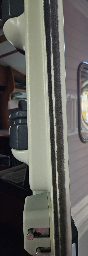

Tältä se näyttää sivulta kun oven avaa.

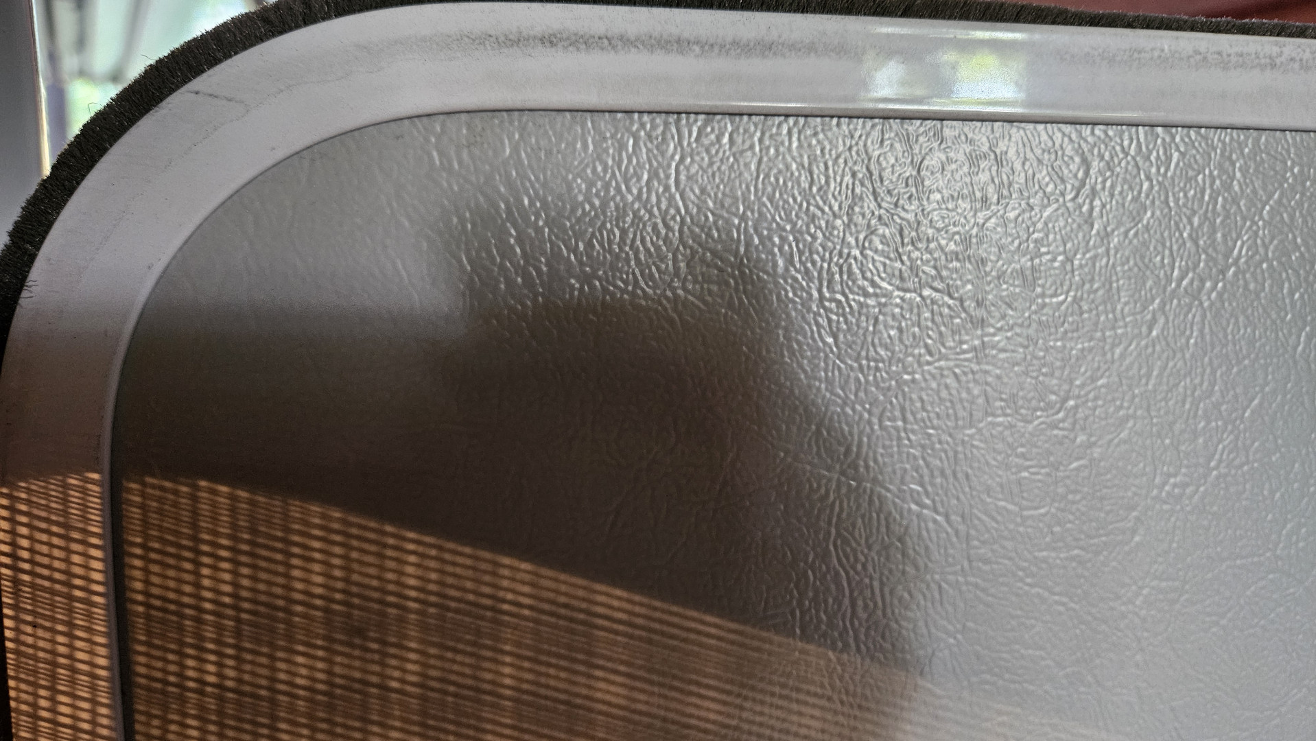

Tämän näköinen se on sisäpuolelta.

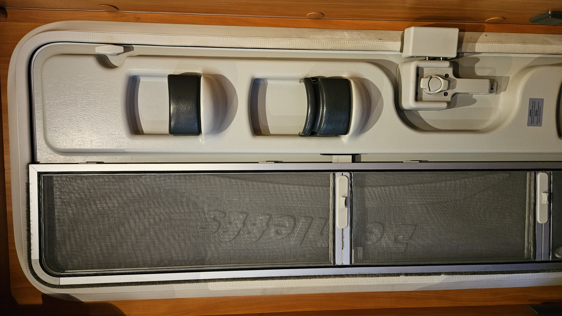

Tämä taas saranapuolelta sivusta.

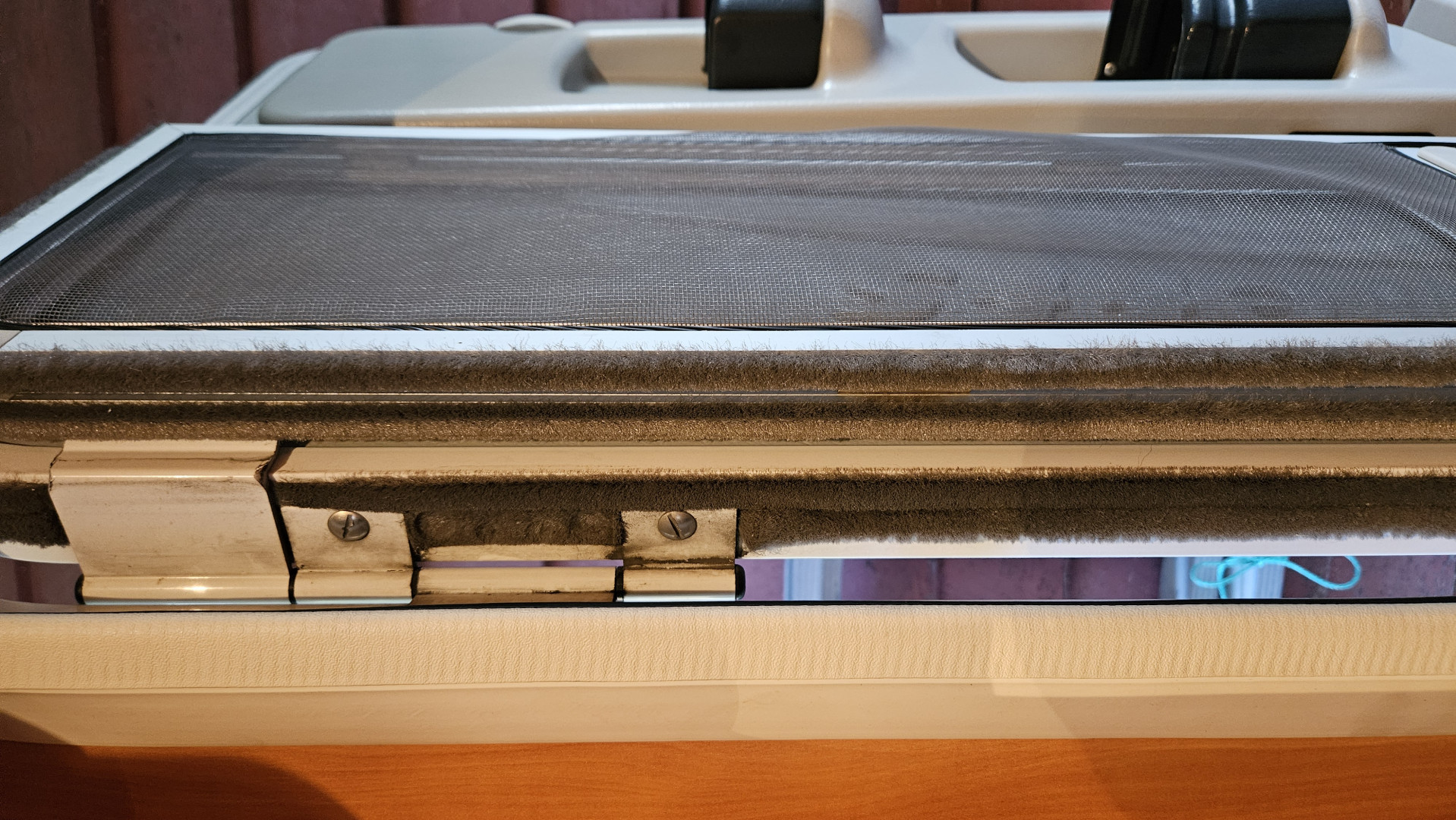

Tässä saranpuolen yläkulma ilman sääskiverkkoa.
Tuossa viimeisessä kuvassa näkyy sisäpuolen alumiinikehystä, samanlainen ulkopuolella. Mistään en tosiaan löydä ruuveja mitä avaamalla oven rakenteen saisi aukeamaan. Jäin miettimään onko se sivuissa näkyvä alumiinikehys jonka kääntyy ulko- ja sisäpuolelle, jollain prässillä kokoonpainettu paketti jota ei oikein edes saa avattua.
