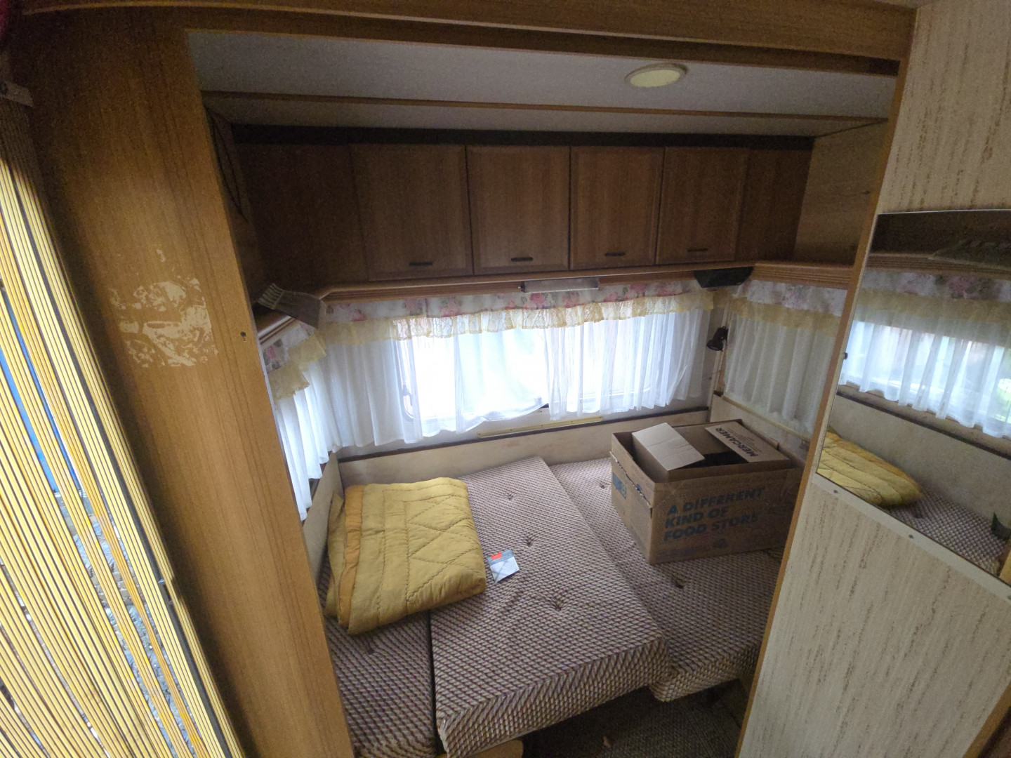

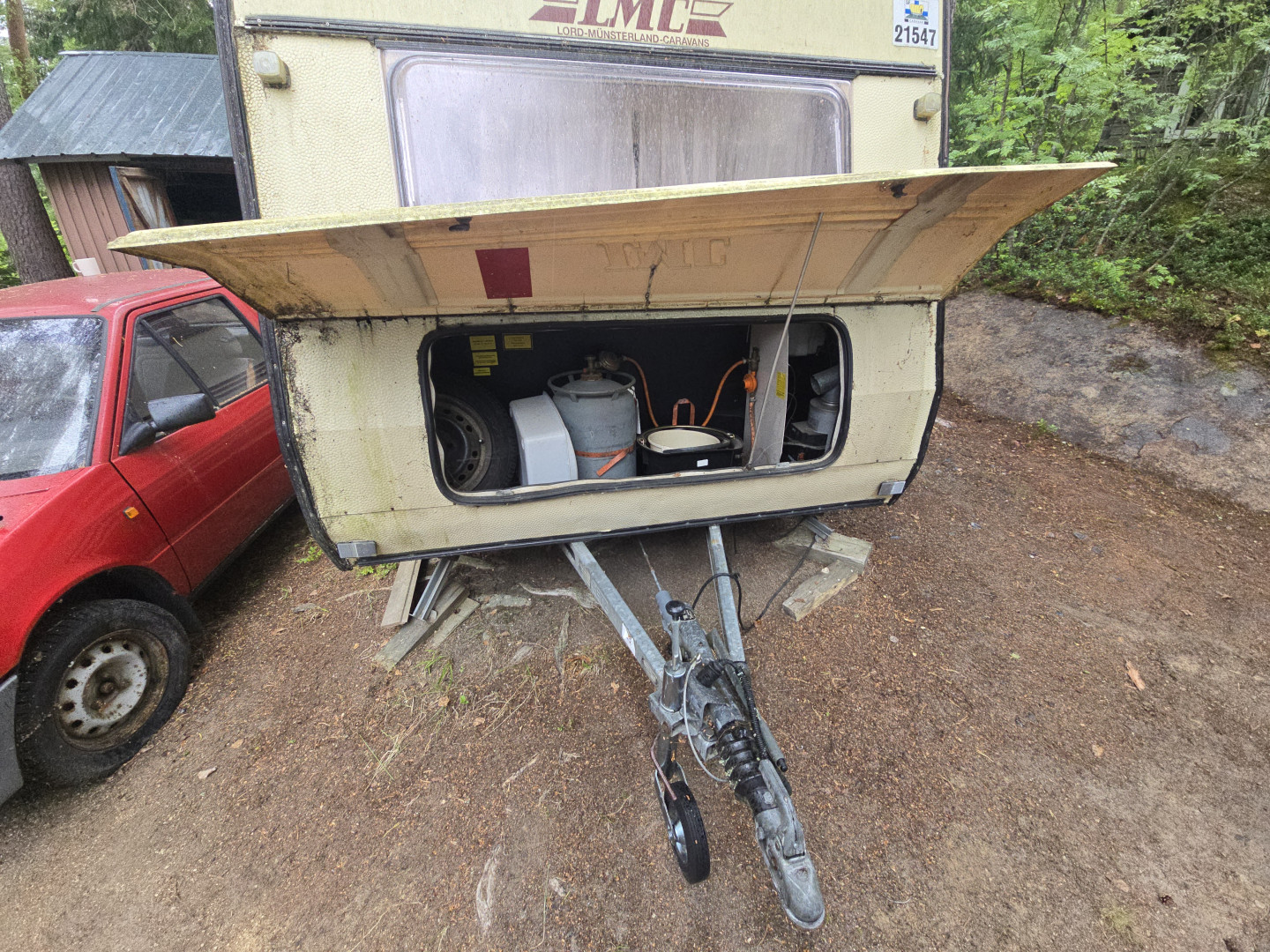

piti kirjautua foorumille ja laittaa ekana viestinä projektin alkua. Sain tarjouksen josta ei voinut kieltäytyä ja päädyin otsikon vaunun omistajaksi varsin edulliseen hintaan. Vuonu seissyt pressujen alla reilut 10 vuotta. Tarkoitus ainakin tehdä seuraavat asiat:
- Etsiä kosteusvauriot ja korjata ne nykyaikaisilla menetelmillä/aineilla
- Vaihtaa ulkopuolelta tiivisteet mitä pystyy vaihtamaan, uusia ikkunoiden tiivisteitä mahdollisuuksien mukaan
- Muuttaa sisällä järjestetystä (vaunussa edessä ja takana penkki/sänkyryhmä, takaosasta poistaa kyseinen kapistus)
- Maalata ja päällystää sisätiloja uusiksi
- Maalata vaunu ulkopuolelta

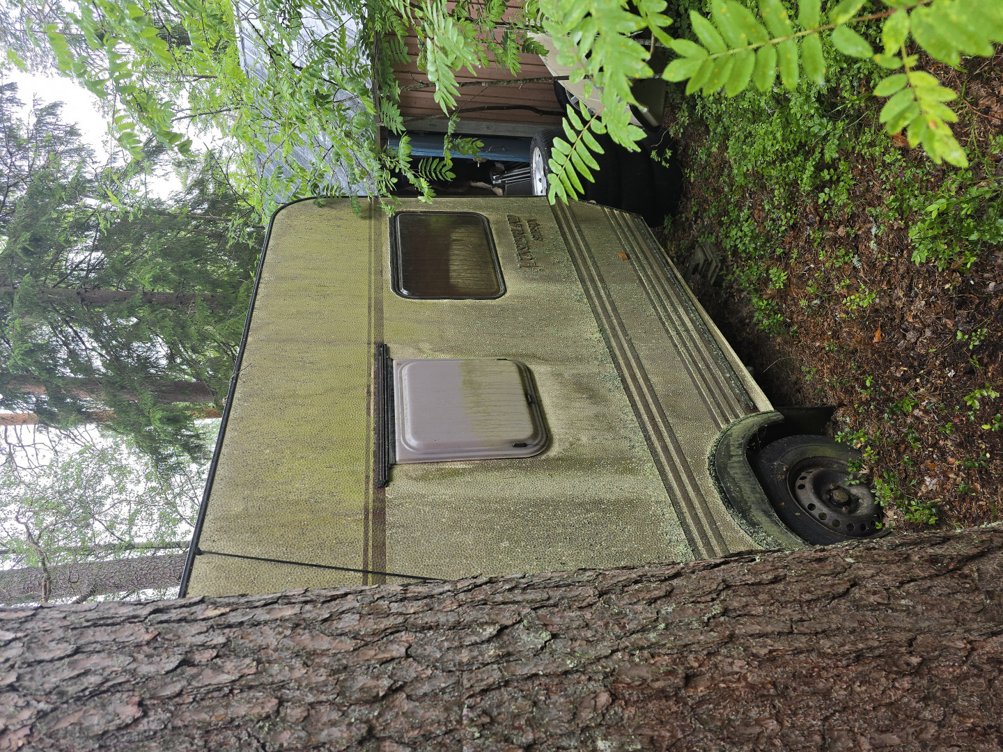

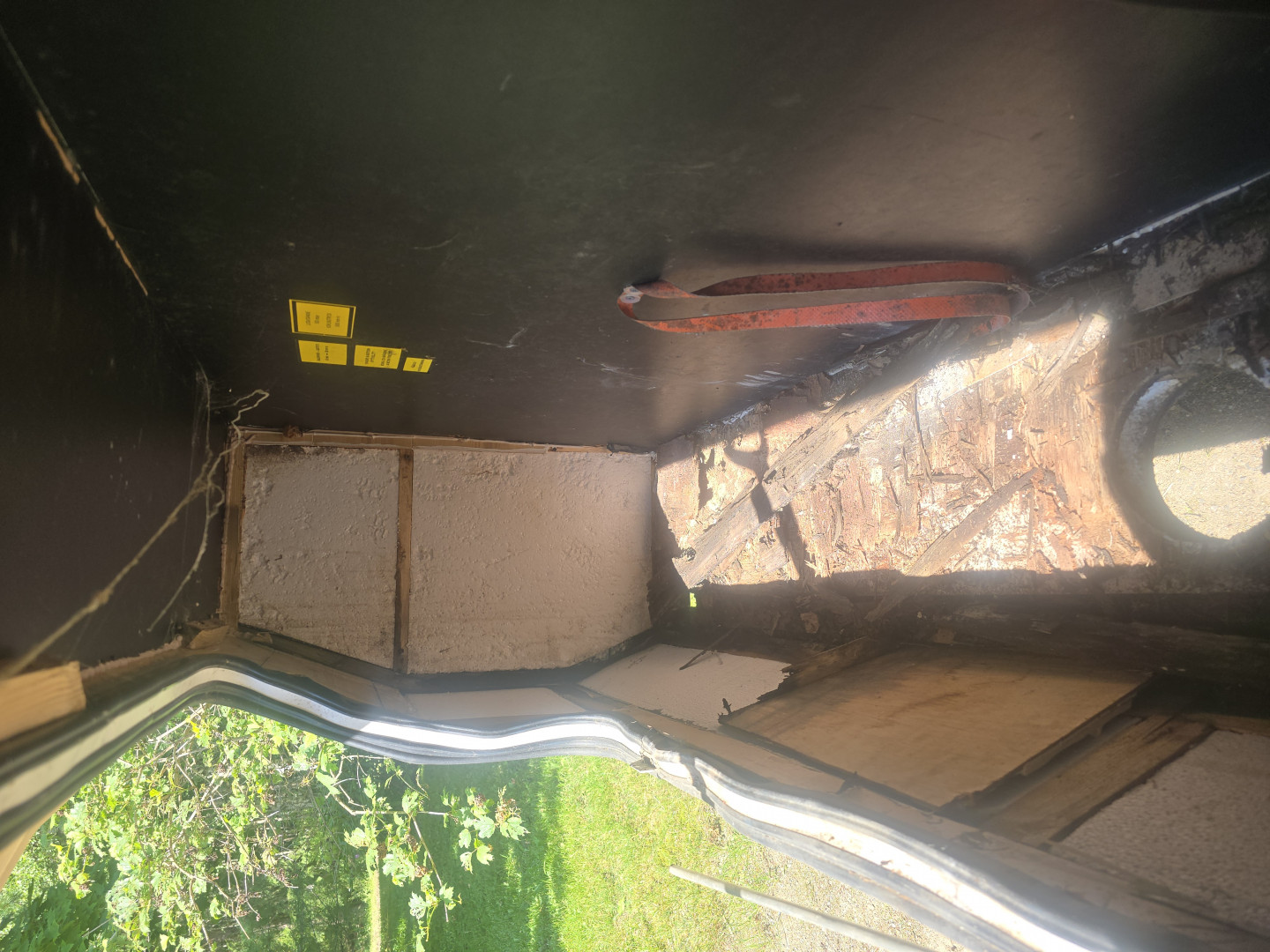

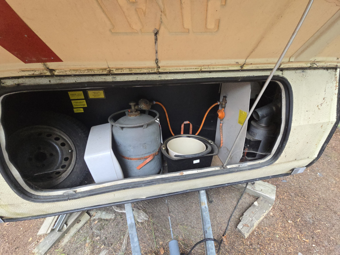

Ohessa muutama kuva, pesin vaunun ja purku on jo alkanut ja etuboksin lattia aivan laho, kuivaa kumminkin jo boksin takaosassa sisätiloihin päin. Kulmatiivisteet on aivan vaihtokunnossa, saa ehdottaa vaihtoehtoja tilalle. Primuksen kaivoin pois etuboksista, pitäisi kai tehdä pieni kierto vaikka muovikanisterin kautta ja testata irrallaan lähteekö tulille. Tuohonkin voi vinkkejä laittaa mitä kannattaa suoraan uusia.

Jos tarkoitat noita koko vaunun kiertäviä alumiinilistoja joiden alla kumitiiviste, niin lista ja kumitiiviste vain irti ja uusi butyylimassa väliin ja takaisin kiinni. Alumiinilistan uraan sit uusi "täytenauha"

Niitä meinasin, tarkoitus uusia molemmilta kyljiltä. Tuo kumitiiviste on melko kova, aaltoilee ja ei tiivistä kunnolla. Näyttäisi löytyvän Saksanmaalta metritavarana tiivistettä, listaa ja täytenauhaa.

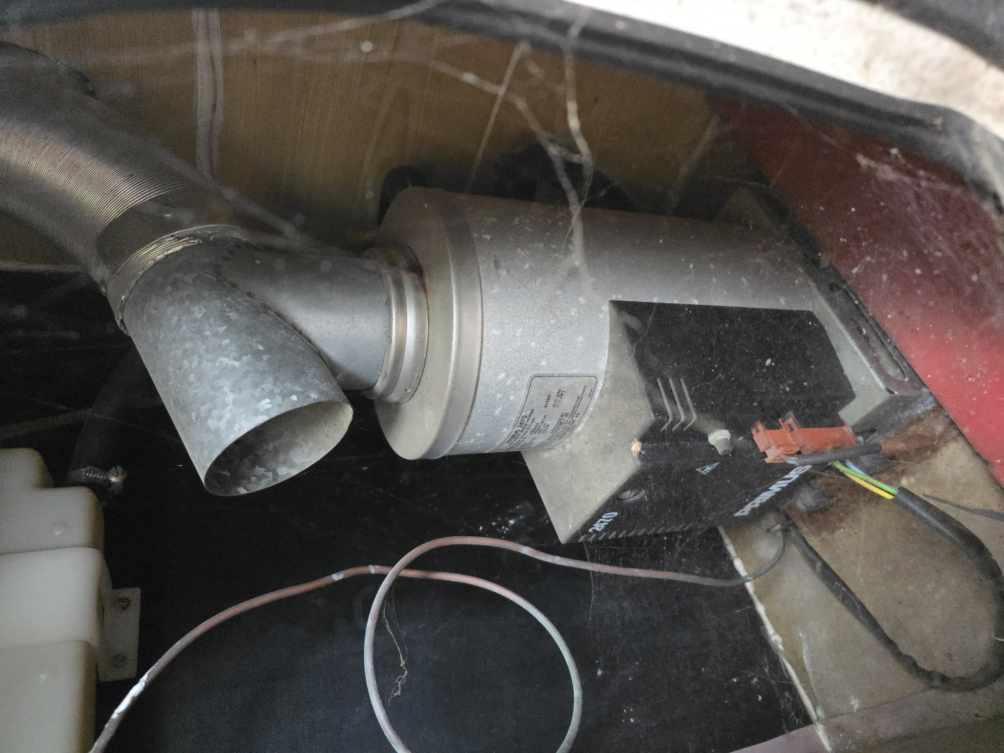

Ihan hyväkuntoiselta vaikuttaa ulkoisesti, hieman ruostetta sieltä sisältä rapisi kun irroittelin pannua, täytyy käyttää auki ja laittaa kuvat siitä.

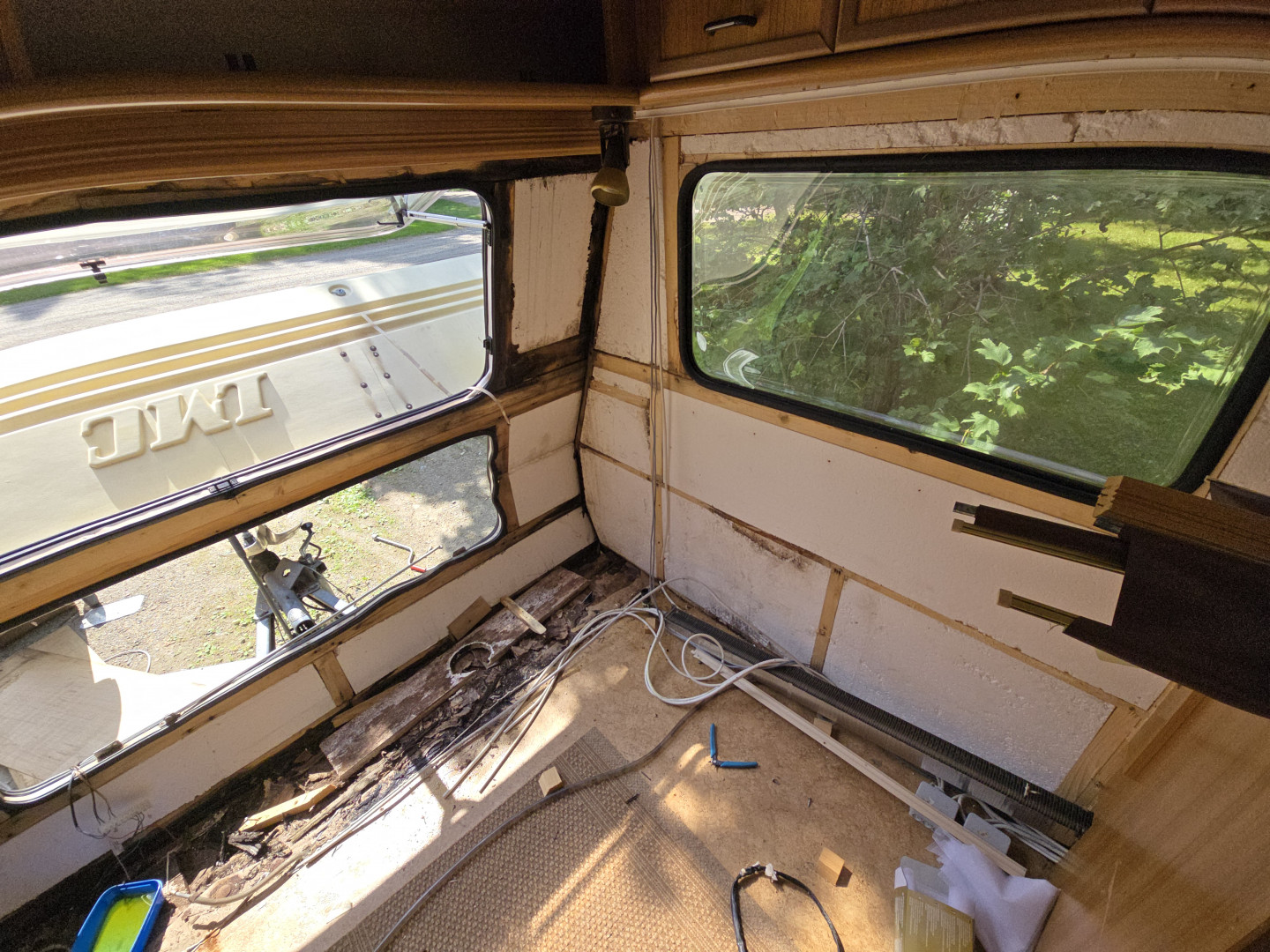

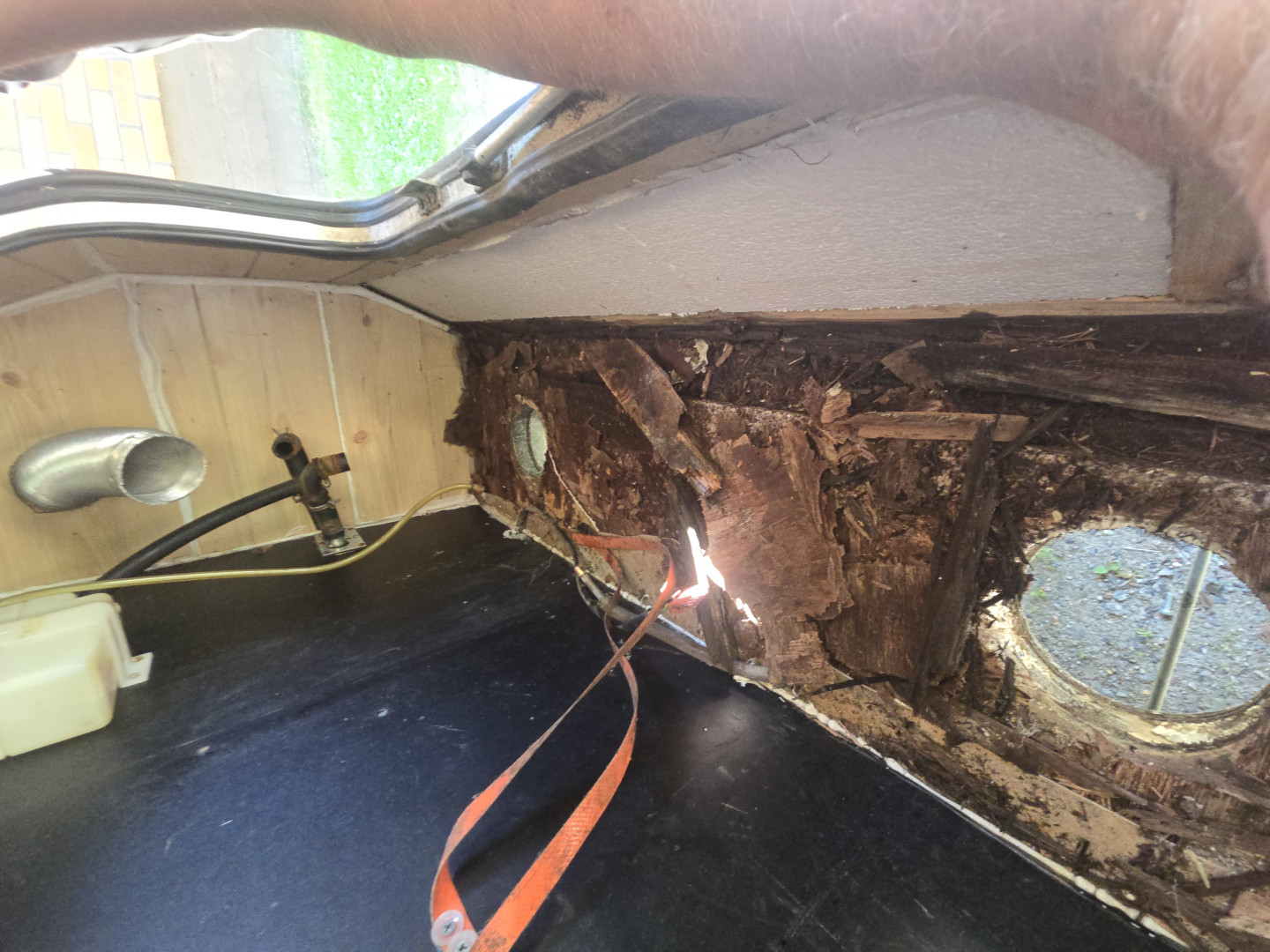

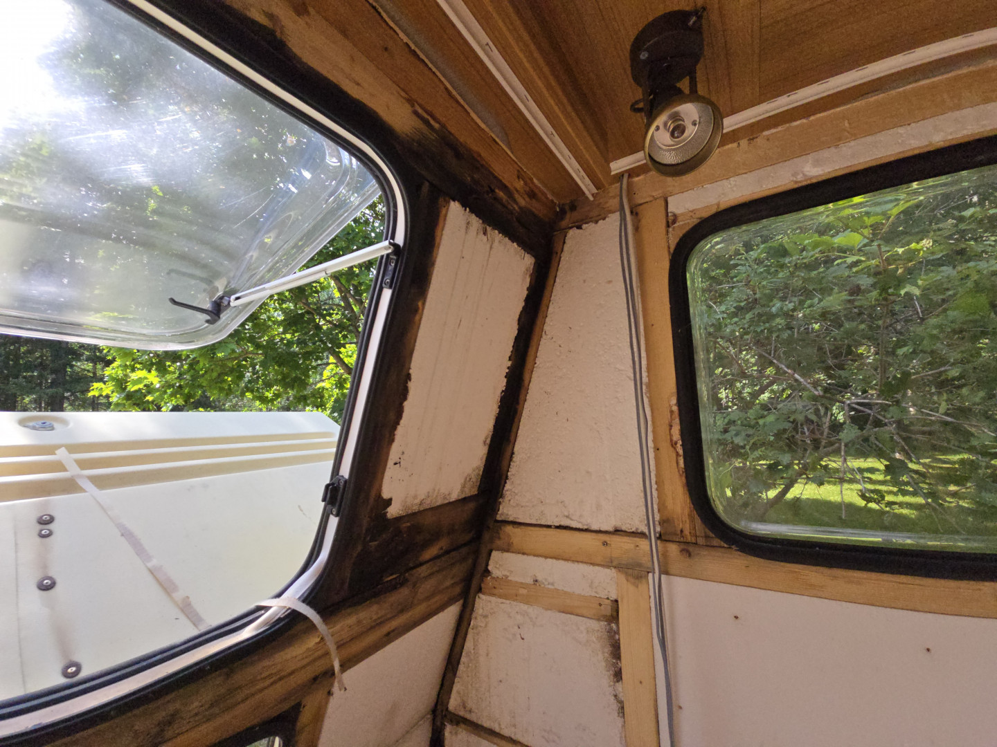

Toisen etukulman pelti on ilmeisesti kupruillut (eka kuva) alla olevan puun kastuessa, miten tuota saa parhaiten suoristettua? Joku puu tai levy vastapuolelle ja naputtelee vasaralla suoraksi?
Vs: Projekti Lord Siesta, -88 LMC Münsterland Siesta
« Vastaus #5 : 22.07.2025 kello on 10:07 »
Kehottaisin äärimmäiseen varovaisuuteen, muuten tuloksena on vielä enemmän kupruja!
« Vastaus #6 : 22.07.2025 kello on 10:46 »
Eikös myös pellin venyminen tule ongelmaksi?
  • Viimeksi paikalla:19.10.2025 kello on 20:09
« Vastaus #7 : 22.07.2025 kello on 11:10 »
Ehkä tuossa voisi kokeilla laittaa pelti kahden paksun vanerin väliin ja puristaa, ulkopuolen vaneriin jos kiinnittäisi tallissa olevaa 8mm solumuovilevyä. Jos painaisi nätisti paketin kasaan. Täytyy testailla, jos on venynyt, niin sitten voi muotoilla kulman uudestaan.

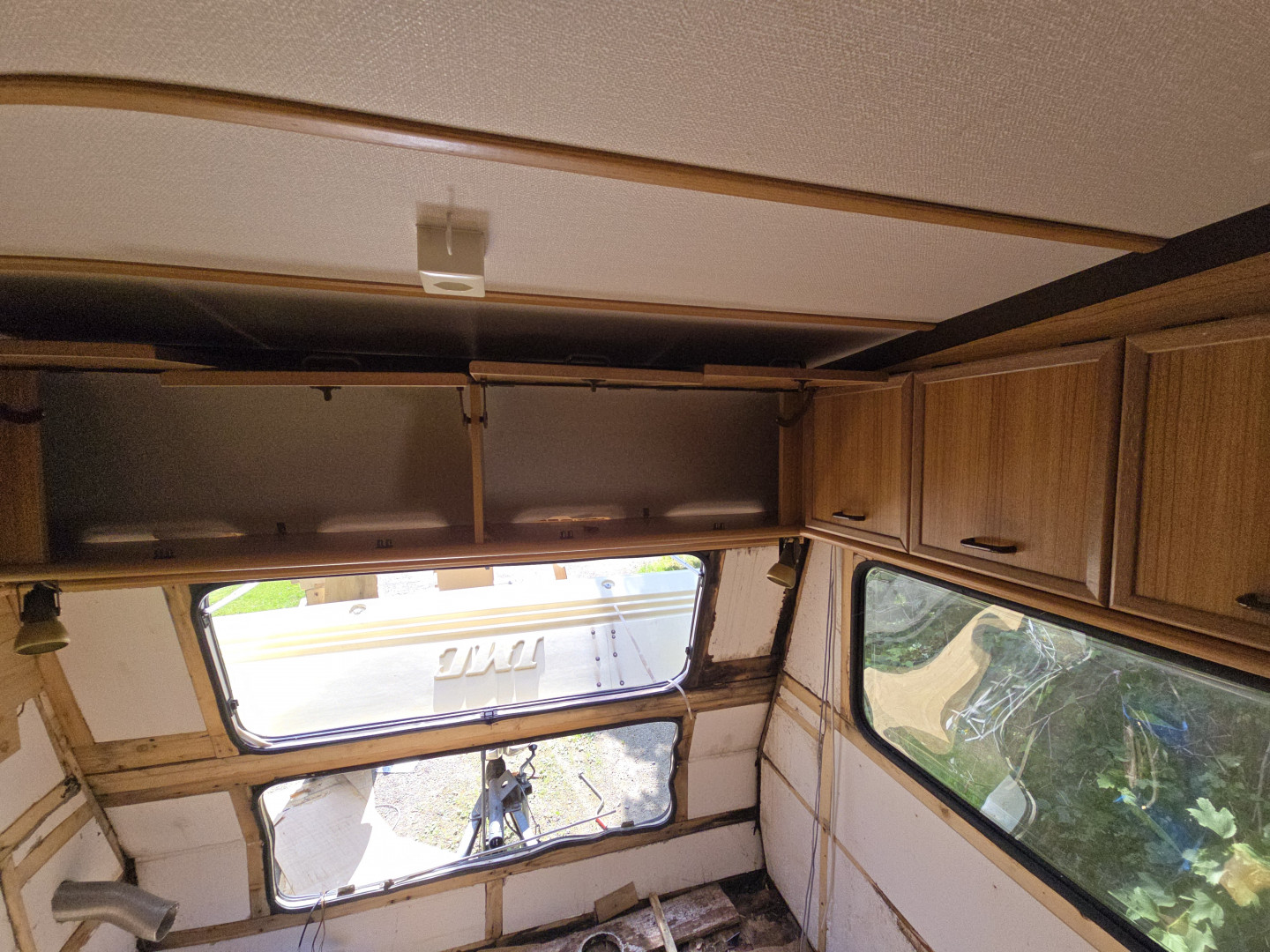

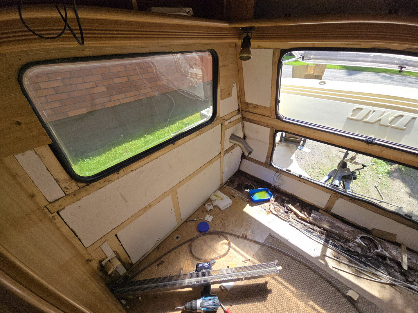

Purin etuosasta etuboksin seinät ja hieman sivuseiniä. Löytyi jonkun verran pehmeätä puuta, ne pitää ainakin uusia. Osaako joku sanoa miten nuo ylälaatikostot on kiinnitettu, onko kattoon päin ruuveja? Saisi tuon toisen etukulman näkyviin ja pääsisi sitä tarkastelemaan. Mieleen hiipii ajatus purkaan vaan kaikki sisältä, keittiö, vaatekaappi, vessa jne., että pääsee katsomaan kaikki paikat läpi.
Lisäksi, pestessäni kattoa huomasin että osa pinnoista oli löysiä. Ovat ilmeisesti irronneet sisäpuolelta jostain?

Täytyy kokeilla väännellä ja naputella jos tuon reunan saisi oikaistua. Iso alue ei ole kyllä.
  Saatta olla sisällä kosteusvaurio? Ootko hankkinut kosteusmittarin?
 Oikenee kun laitat suoran eristen, painaa sitä vasten, kunnes liima kovettuu.
