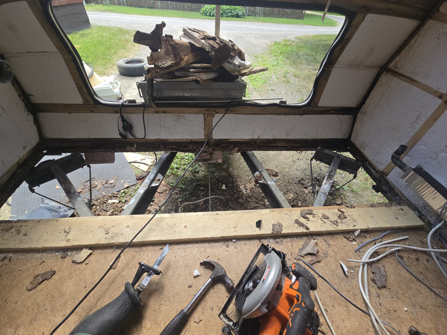

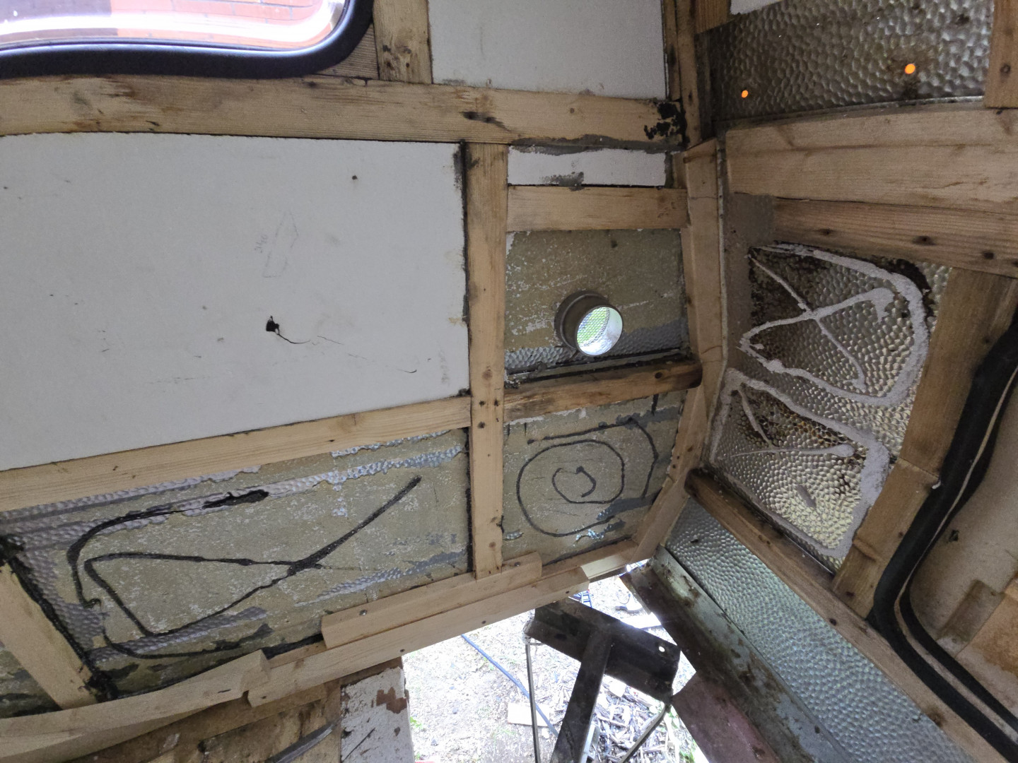

Vähän päivitystä, lähdin purkamaan taaksepäin vessan puolta kun huomasin että tv-antennin reiästä oli päässyt kosteutta kattorakenteisiin. Jouduin poistamaan vaatekaapin ja vessan etummaisen seinän, katosta löytyi märkää kattovaneria ja yksi kostea poikkirima. Poistin styroksit ja katson joutuuko kattoluukun kehystä uusimaan vielä, kuiva puu vaunun sisällä näyttää mittarilla 15% kosteutta ja tuo kattoluukun takaosan rima on 30%. Auttaisiko että antaisi kuivua ja homeenestoa puuhun?
Tv-antennin reikä jää kattoon mahdollista aurinkopaneelin asennusta varten läpivienniksi. Kun saan tuon korjattua, niin siirryn poistamaan loppuja lahoja puita etuosasta ja aloitan sen uudelleenrimoitukse n. Lattiaan hain jo 6,5 mm filmivaneria, siitä tulee pohja, väliin 20 mm Finnfoam, jonka päälle 6,5 mm havuvaneri. Tuolla paketilla tulee paksuutta 33 mm, orkkislattia on 34 mm. Tallissa taitaa olla 1 mm lentokonevaneria, sillä saa lopun kurottua kiinni.
  Mä oon laiskana vanhana äijänä jättänyt noita paikalleen. Pääasia on ulkoinen tiiviys, ei sisäinen kauneus. Ei noi vaimon mielestä kuivana haise.
Olikin yön jälkeen pahimpien kohtien kosteus tippunut 22%, joten tuo auki vetäminen auttoi asiaa. Ehkä sutaisen hieman homeenestoa noihin mitä on paikalla ja lyön uutta puuta kylkeen.

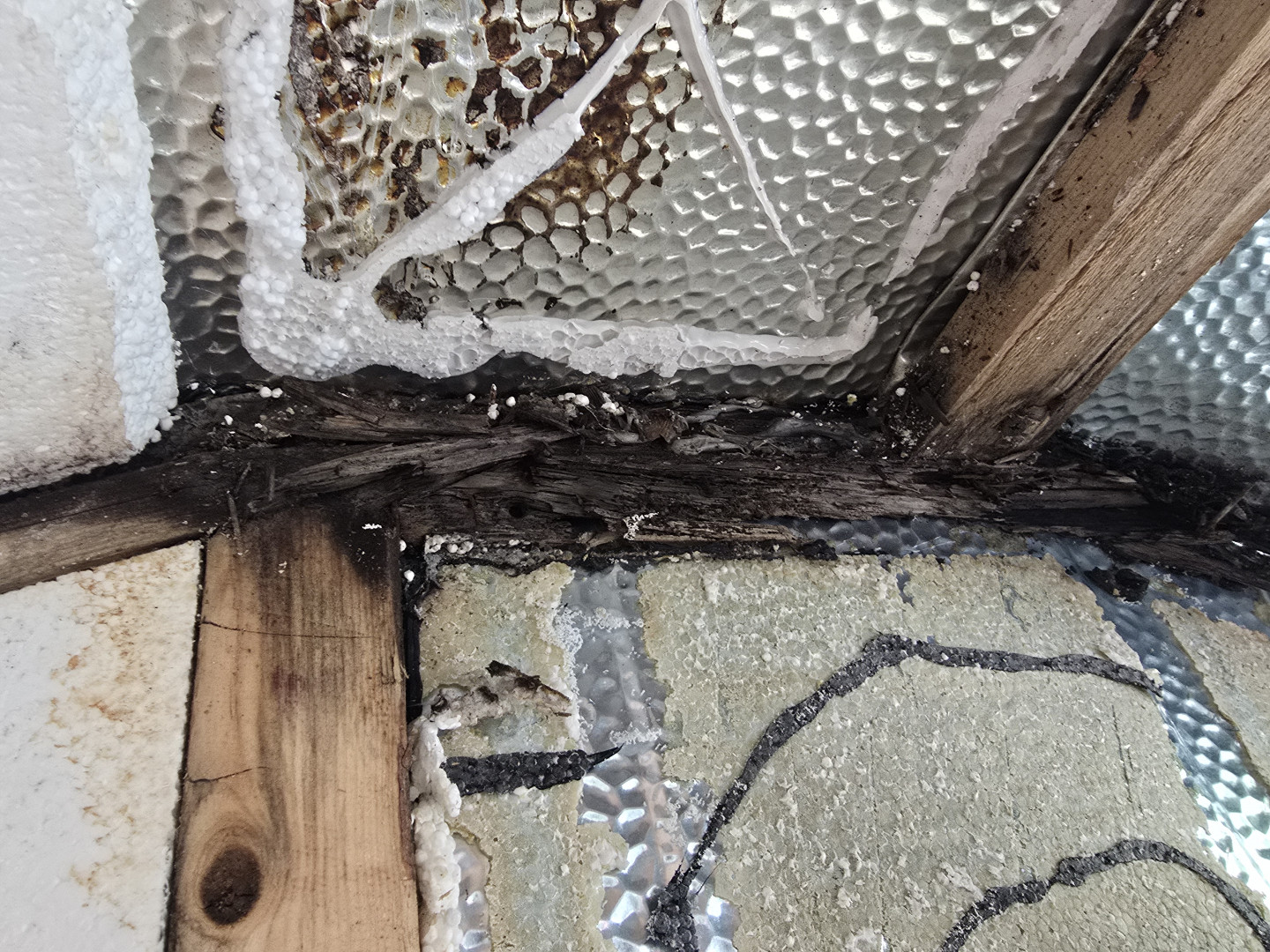

Sähkönsyöttöliittim en ympärys oli lahonnut, uusin muutaman puun ja siirsin yhtä pystytolppaa sivummalle. Sain liittimen taakse paksun vanerin tukemaan sen pohjaa. Alapuu jää tuollain, oli kuivaa koko matkalta, annostelin homeenpoistajaa siihen reilusti.

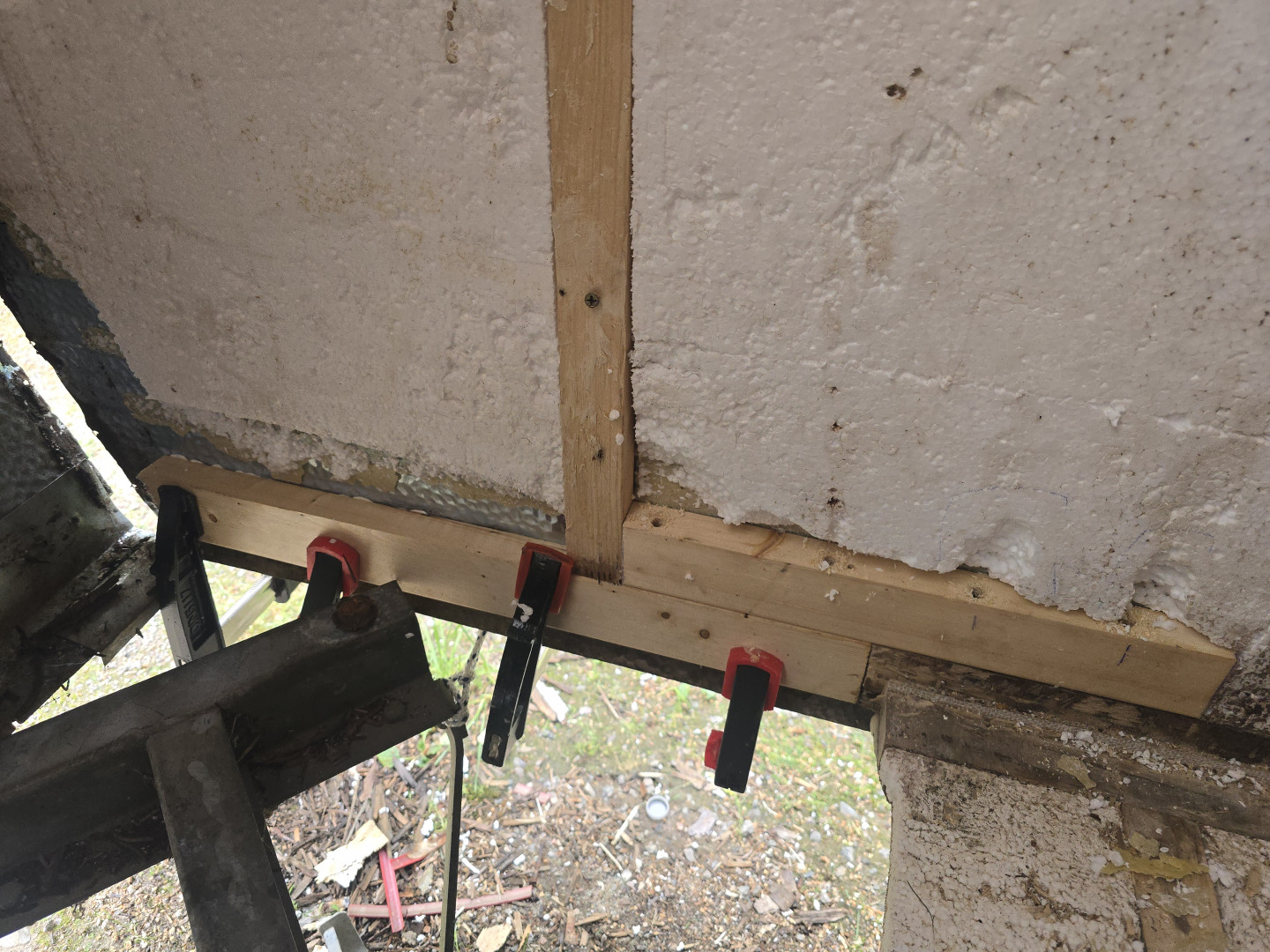

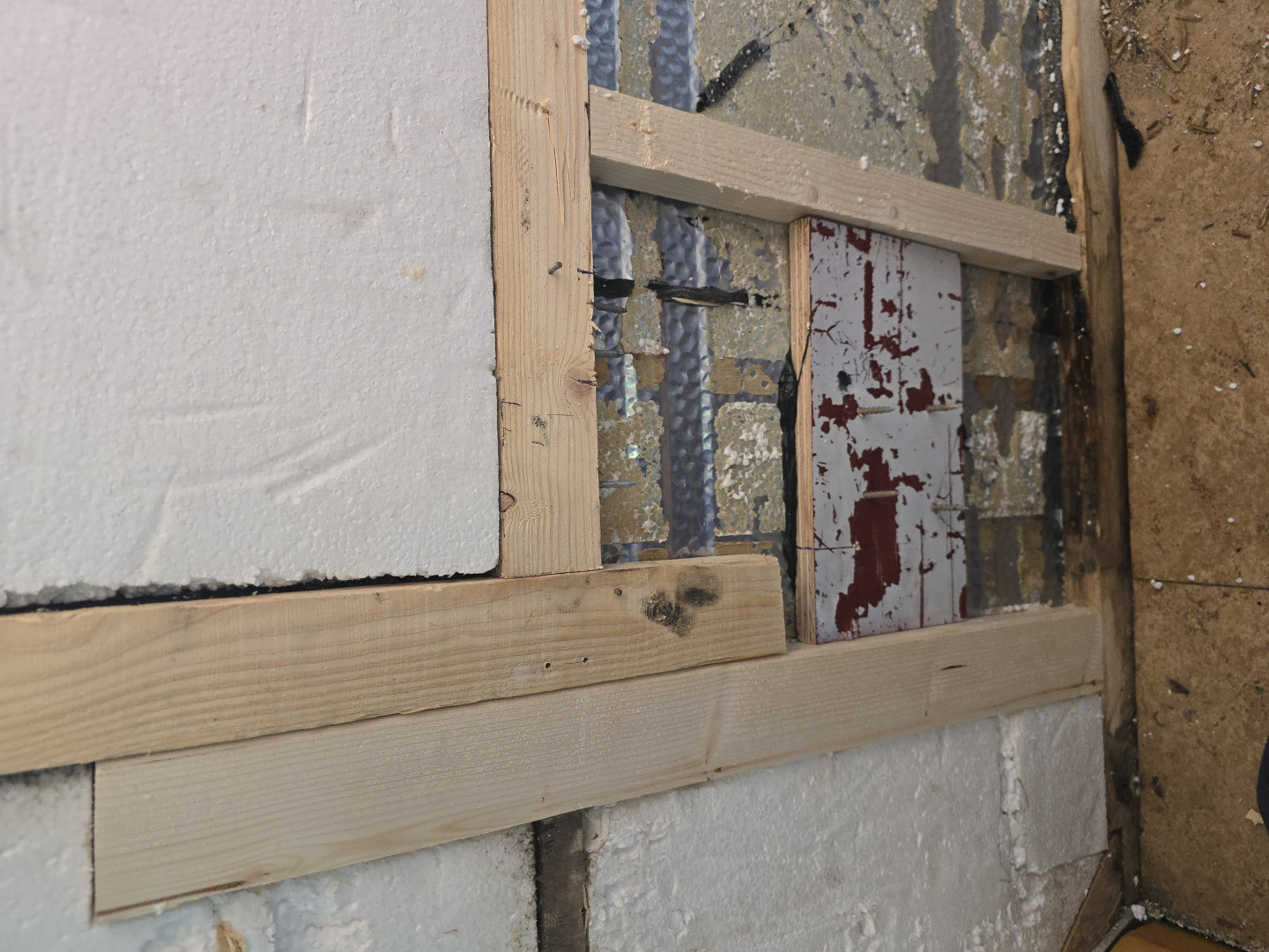

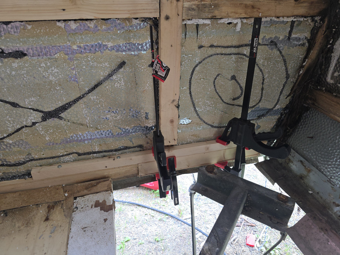

Aloin lyömään uutta puuta runkoon, käsittelin puun Valtilla, annoin kuivua päivän ja liimasin uretaaniliimalla paikalleen. Aloin myös purkamaan vasenta etunurkkaa, aika lailla kaikki puu hävinnyt tuolta, jossain vaiheessa korjattu laittamalla uutta tiivistysainetta reilusti. Eipä ole juuri auttanut.

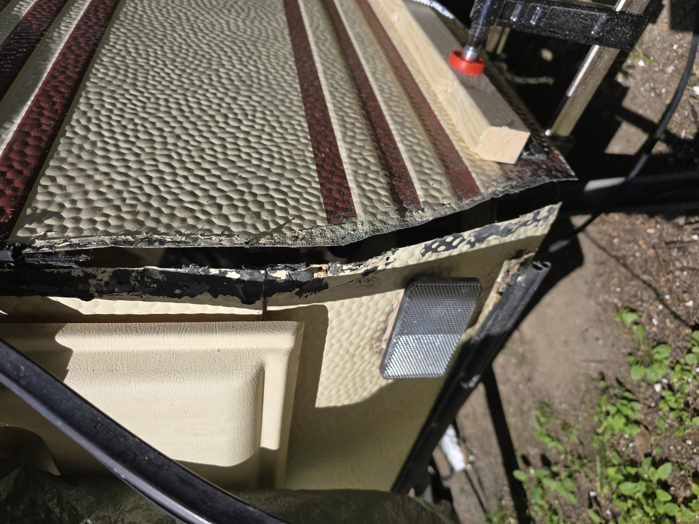

Vasen etunurkka kasasssa, hieman jäi sivuttaissuunnassa puuta näkyviin keulapellin sivusta, n. 10 mm. Mahtoi johtua koko rungon vääntymisestä, kun auoin nurkkia. Vänkäsin runkoa ja sain sen suht hyvin, mittailin ja se 27x11 mm kulmatiiviste peittää kumminkin tuon, laittaa vaan sopivasti butyyliä väliin. Oikeaa nurkkaa tuli putsailtua ja eka runkopuu paikallaan.

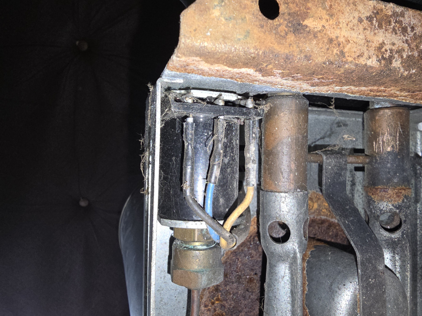

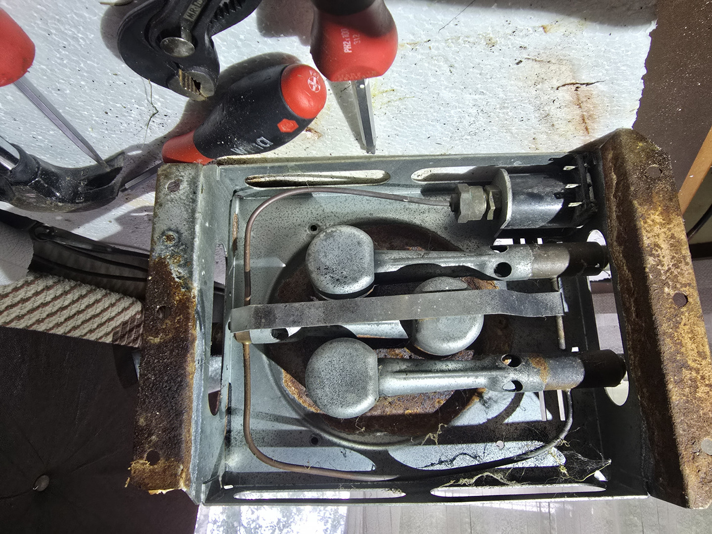

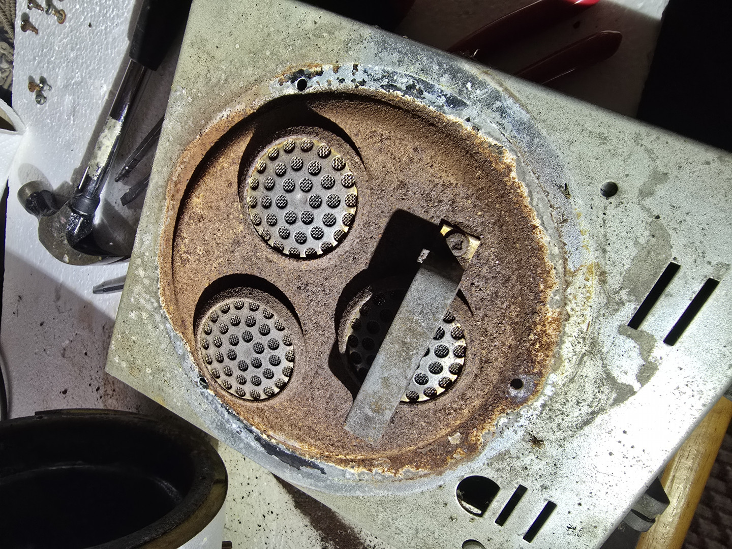

Purin myös Primuksen ja tarkoitus se maalata ja tarkistaa toiminta.
