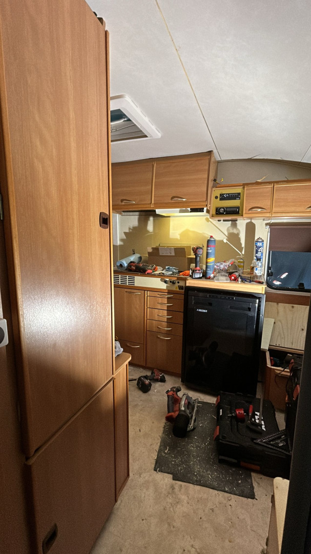

Hommaa jatkettu, Kattolevyä saatu liimaukseen. Melkoinen tempominen oli saada paikoilleen, kun levyn reunat menevät seinän ja katon "saumaan". Lisä haastetta toi tuo laiskuutta purkamatta jäänyt vessa seinäelementti. Lopulta kuitenkin levy saatiin hierottua liiman kera eristeitä vasten, nyt sitten jännätään onnistuiko liimaus. Liiman kanssa ei kyllä säästelty vaan sitä laitettiin heti reilusti.
Seinään saatiin askarreltua oikea muoto ja sekin saatiin liiman kera eristeisiin. Aikaa vievää hommaa tuo jatkuva leikkaaminen, sovittaminen, tuumailu ja liimailu. Toistaiseksi vaikuttaa lopputuloksen tulevan olemaan mallia kelpaa ainakin itselle.
Ulkokatosta rikkinäinen paneelin pidike leikattu rautalangalla irti ja loput liimamassat hiomalla pois. Keulan kaaren yläosaan tullut syvä painauma täytetty vuodonpaikkaus massalla ja se saa nyt rauhassa kuivua viikonlopun yli.
Jäljelle jäis vielä armoton puunaus ja hinkkaus operaatio sekä kalusteiden kasaus sisällä. Ulkona vielä joutuu hieman hiomaan ja maalaileen sekä paneelia sovittelemaan katolle. Kattoluukkujen asennus. Ehkä tämä vielä ensiviikon aikana saadaan valmiiksi.

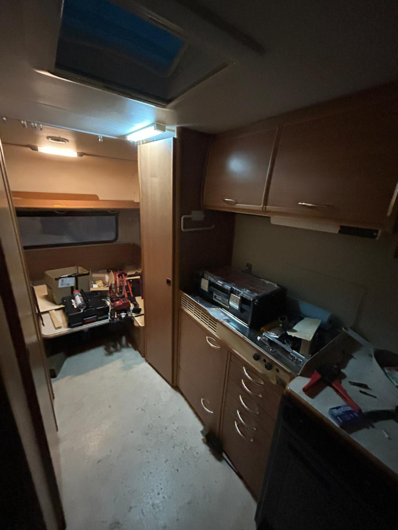

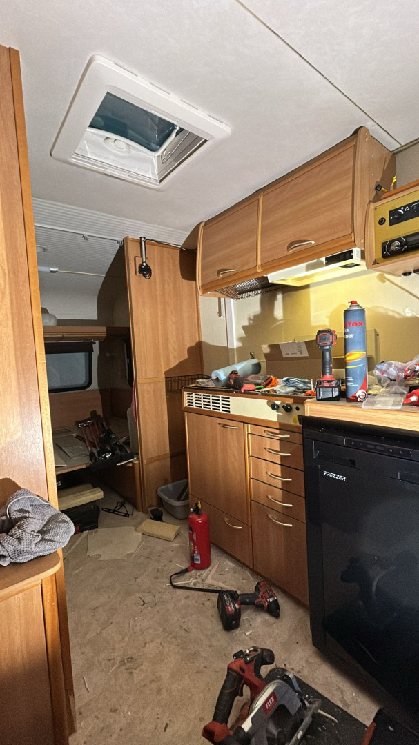

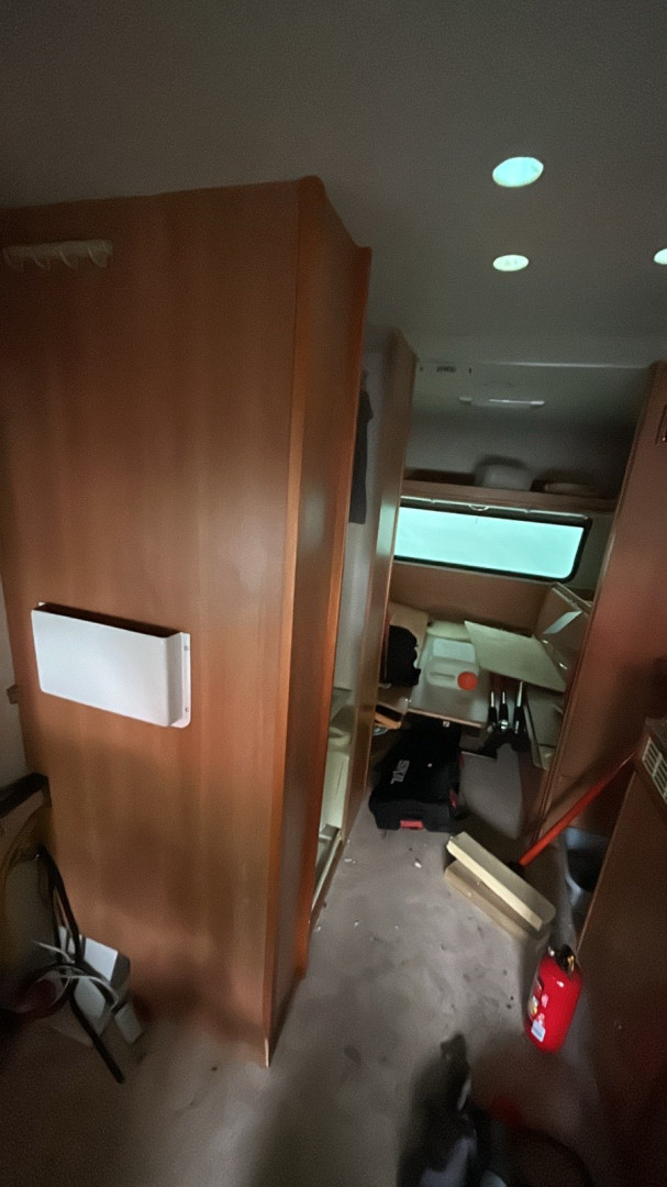

Taas saatu jotain näkyvää aikaan.
Kalusteita paikoilleen laiteltu, vessan seinä tuli laitettua pariin kertaan, kun ensimmäisellä yrittämällä ei tullut mallattua ovea paikoilleen ja siihen jäi toista senttiä rakoa, joten uusiksi meni. Runsaasti vanhoja kulmapaloja meni purussa rikki ja niitä vaihdettu uusiin kasauksessa.
Kattoluukuille leikkasin monitoimityökalulla aukot ja laittelin paikoilleen. Reilusti putsausta ja rasvanpoistoa ennen butyylimassan levittelyä kehykseen ja paikalleen. Liesituulettimen uusi kattoventtiili löysi myös paikkansa katolta. Ensin porasin yläpuolelta kuppiterällä kunnes ohjuri terä tuli alapuolelta läpi ja sen perästä alapuolelta vastaan poraus niin tuli siisti jälki eikä repinyt levyä alapuolelta.
Vaatekaappi / henkarikaappi jäi vielä tuumailun alle, kun siitä on hieman liimaukset antautuneet levyjen ja kulmavahvikkeiden osalta. Viimeistely hommia sen lisäksi vielä jäi ja ulko puolelta vielä maalaus hommia, sekä armoton jynssäys operaatio. Pikkuhiljaa kuitenkin valmista kohti menossa.

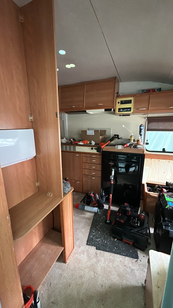

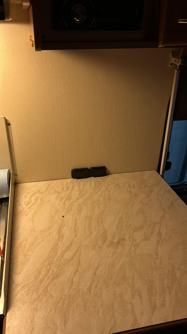

Liimaa ja ruuvia niin kuivauskaappi saatiin pystyyn, imurointia ja armotonta jynssäämistä monilla eri puhdistusaineilla vaan, ei se lattia siitä enää puhtaaksi tule. Täytynee hakea eteisen mattoa ja leikellä siitä koko lattiamatto.
Uudet usb latauspistokkeet asennettuna omilla syötöillä ja 7,5A sulakkeilla.

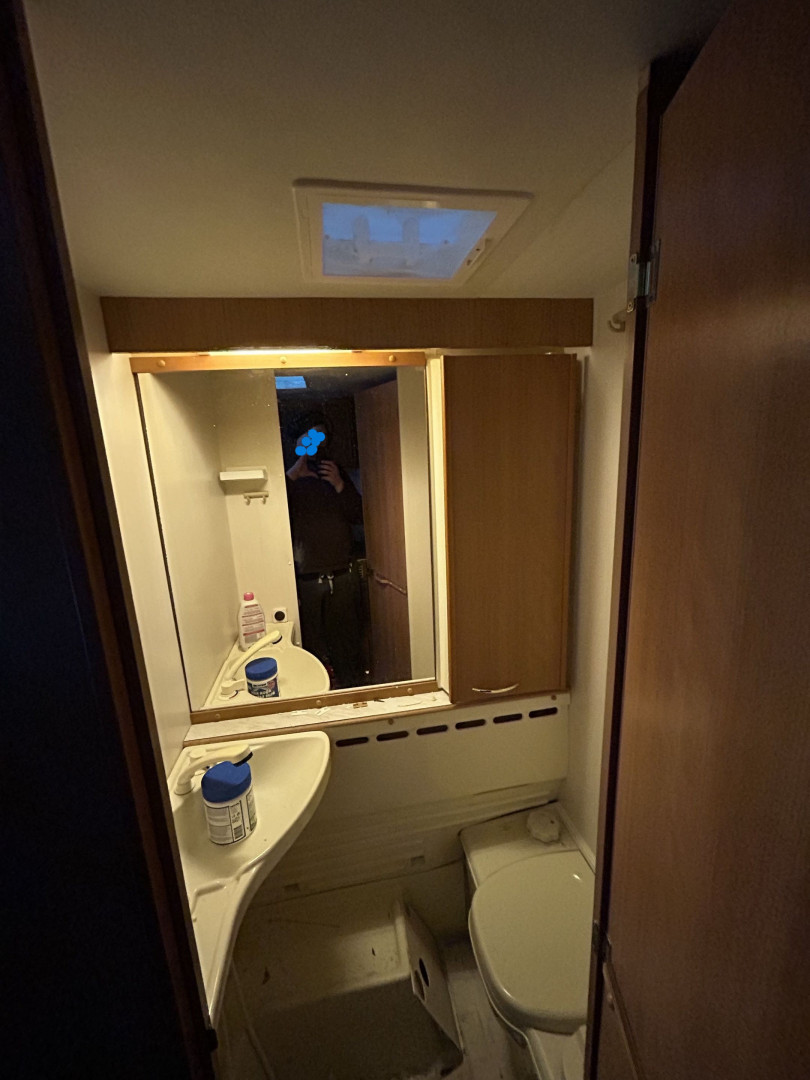

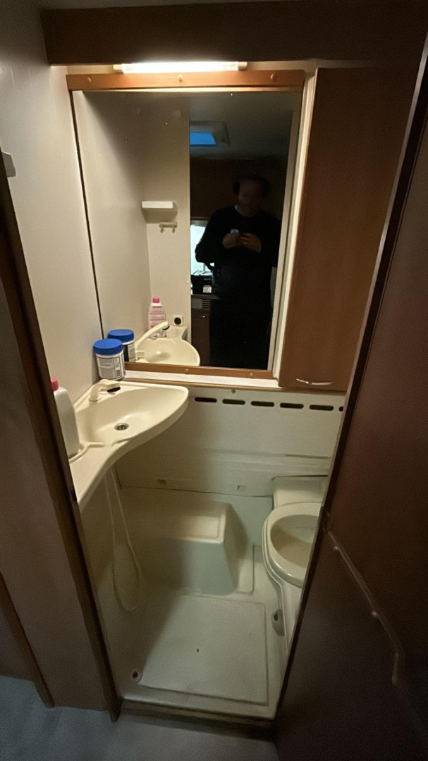

Vessa siivottuna, muovinen allastaso vaan meni halki useasta kohtaa säilytyksen aikana ja asennettaessa takaisin, joten se menee vielä vaihtoon.
Kalusteet paikoillaan ja paikat imuroitu sekä lattiaa jynssätty.
