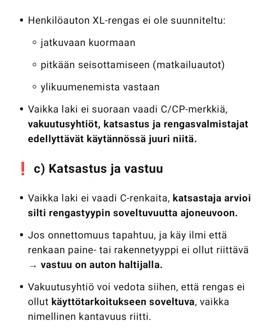

Linkin lainaus...
Mikä tässä on juju, jos kantavuus riittää?
"henkilöauton renkaiden rakenne ei ole suunniteltu kestämään yhtä raskaita kuormia kuin pakettiautoihin ja matkailuajoneuvoihi n tarkoitetut renkaat – vaikka niiden kantavuusluokka nimellisesti olisikin riittävä."

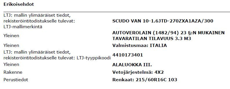

Kumpi tuossa on sitten määräävä tekijä...?
Mulla Scudossa otteessa on merkintä 215/60 R16C 103. Suurin akselimassa on kuitenkin 1700 Kg, joten 102 sen mukaan riittäisi.

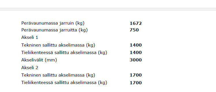

Alla Jumpyn akselitiedot.
Ihan samat massatiedot on Scudossakin...
Sehän on lähes identtinen auto. Erikoisehdoissa kuitenkin on kirjoitettu näin. Kuinka määräävä on "Erikoisehdot"?
