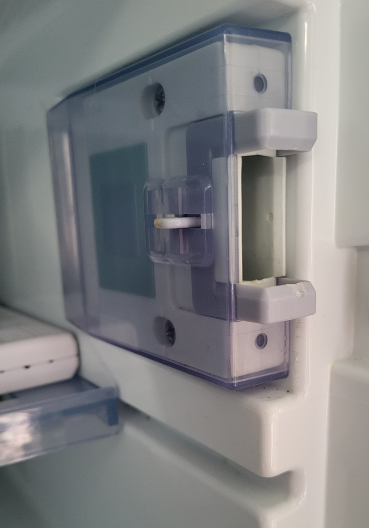

Jääkaapissa on kuvanmukainen aukipitolukitus. Se on erittäin jäykkä käyttää. Tuota valkoista nuppia pitää painaa sisään ja samalla vetää ulospäin. Mutta se on niin jäykkä/tiukka, että minun pitää jollakin auttaa jotta saisin sen ulkoasentoon. Onko kukaan saanut sitä herkistettyä/löystettyä voidakseen käyttää sitä helpommin?

Kyllä käytän, aina kun auto seisoo. Ja jäykkä on.
Liekkö auttas jos suhauttas silikonia ja vähän räpläis ees taas?
Itse olen jaksanut taistella vielä ilman.

Samanlainen sisävalo/lukkosysteemi. Ja aina tuuletus asennossa, jos ei kaappi päällä. Mulla vaan tuo hento osa liikkuu liiankin herkästi.
Ota kirkas kansi pois, liikkuuko sitten herkemmin. Jos ei, höllää kiinnitysruuveja ja putsaa seinän ja valaisimen väli. Voitele välikkö ja liikkuva osa. Kiristä kasatessa vain sen verran ettei ala ahdistaa.
