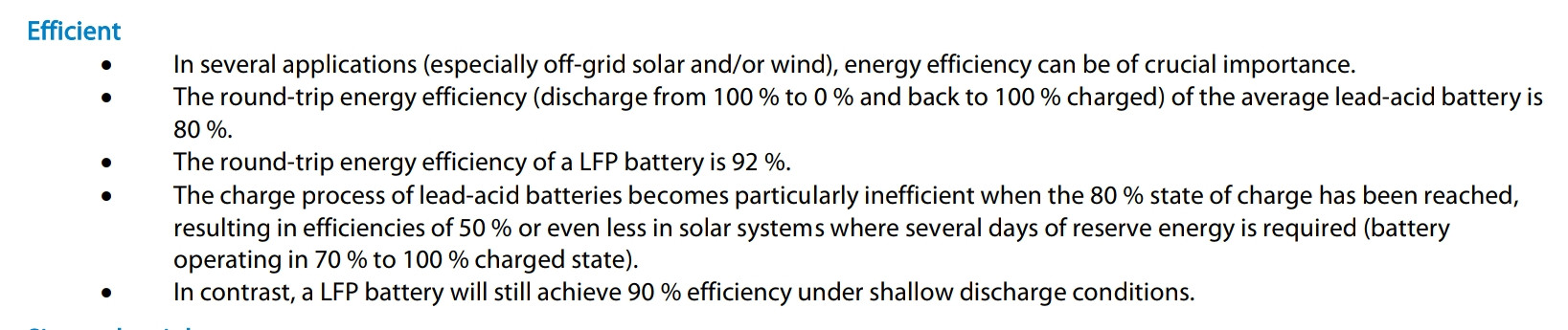

Kyse on akkutekniikasta ja sen hyötysuhteesta, ja tähän ei vaikuta akun koko. Mutta jos olet erimieltä, niin mielelläni kuulisin mekanismista joka muuttaa hyötysuhteen.
Victronin kohdalla hyötysuhde on näköjään 96%, mikä pysyy normaalin lifepo4 hyötysuhteen sisällä (=95-98%).
Ja noi muut mitä mainitsit, kertoo lähinnä sen että sähkötietämyksesi ei ole ihan kartalla. Esimerkiksi vanhan ja halvan pwm säätimen hyötysuhde on yli 99%. Nyt voit miettiä miten tuo on mahdollista.
Se Victronista. Ei ihan 98% tai edes 96%.
https://arena.gov.au/assets/2015/08/battery-test-centre-report-5.pdf
Tuolta löytyy myös muutamista lifepo4-akuista pidemmän ajan hyötysuhteesta graafi.  Ei ole ihan 98% tai edes 96% sielläkään.
Se 98%  nyt vain ei toteudu käytännössä,vaikka kuinka vänkäisit. Myyntimiehen puheissa ja paperilla  toki, ja ehkä labrassakin tarkoin kontrolloituna, mutta tien päällä lasikuitukopissa ? Höpöhöpö. 90% pinnassakin hyötysuhde on kuitenkin varsin hyvä.
Kun näköjään tämä menee semmoiseksi juupaseipäs sanailuksi kun toiset eivät edes ymmärrä termejä niin vähän hankala keskustelu.
Victronin hyötysuhde on n. 96%, joka tarkoitaa RTE arvoa 92%.
Sinänsä esimerkiksi Sanghain yliopiston (ww ranking listalla 53. Vs. Helsingin yliopisto 117.) tutkimuksessa korkein arvo oli 97,7% ja huonoin 93,2%, eli hajontaa on.
