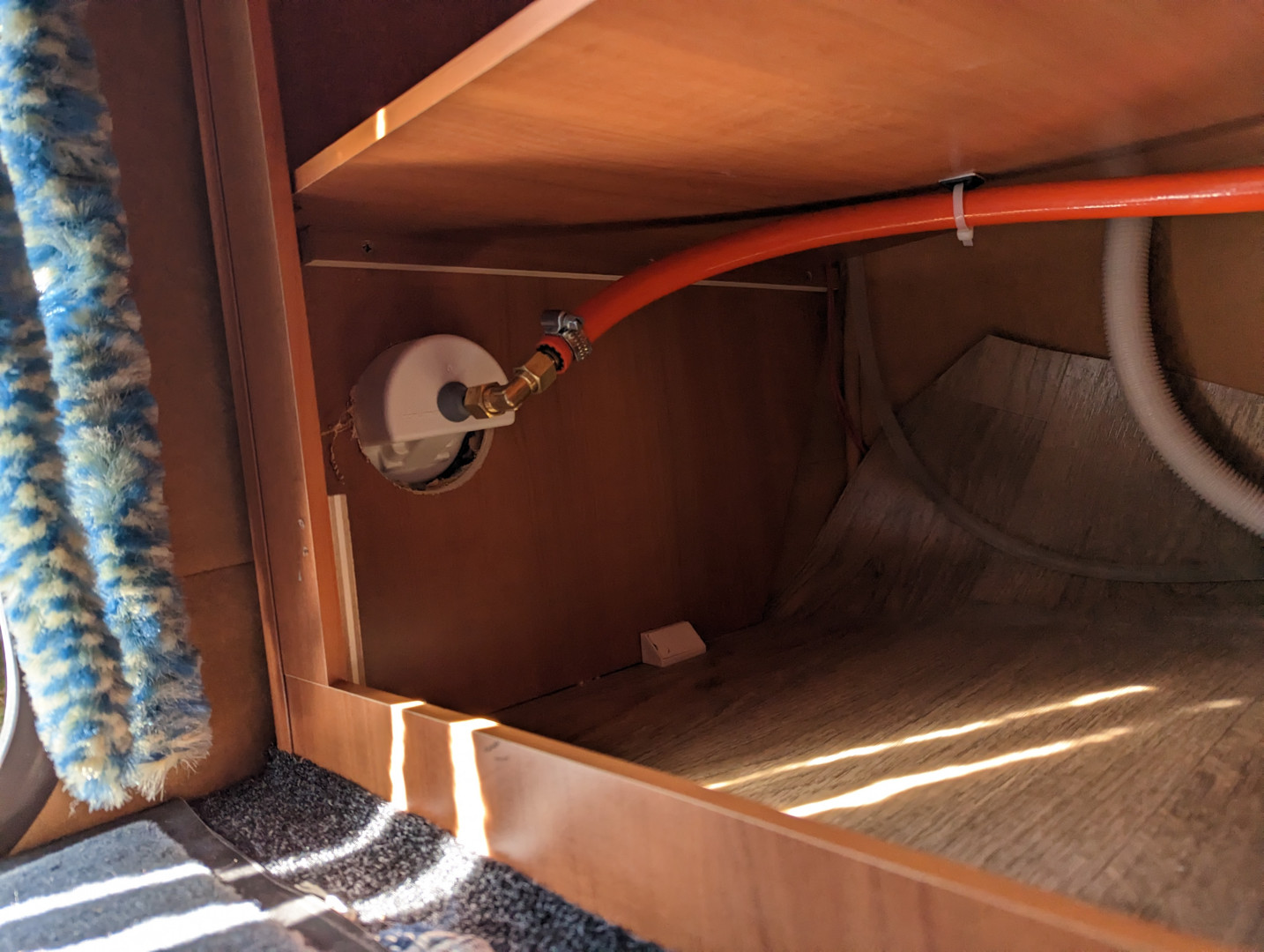

« Vastaus #2 : 2.12.2024 kello on 07:40 »
Ajattelin asennuttaa vaunun kylkeen kaasun ulosoton , kun tuli hommattua sellainen grilli , jossa tuli mukana pikaliitinletku. Ja on se muutenkin ollu suunnitelmissa. Olen poistanut vaunusta kaasu-uunin ja laitoin tilalle mikron. Näin ollen vaunussa olevassa kaasuhana-tukissa on ylimääräinen tulpattu kaasulähtö. Olisikohan fiksua ottaa kaasu ulosottorasiaan siitä? Ei tarvitsisi rakentaa mitään T-haaraa kaasupullokoteloon, kun siellä on aika ahdastakin pullonvaihtajan takia. Täytyy tietysti katsoa , että sieltä keittiöstä olisi uudelle kaasuputkelle hyvä reitti sopivaan kohtaan vaunun kylkeen.
Jos on alle 120cm matka niin tuon voi vetää myös letkulla.Meillä on letkulla laitettu.

« Vastaus #4 : 2.12.2024 kello on 08:19 »
Näin on meillä toteutettu.Ehkä joskus muutan tuohon metalliputket.

« Vastaus #5 : 2.12.2024 kello on 12:15 »
Kiitos hyvistä kuvista. Jotenkin noin täytyy laittaa. Thumb

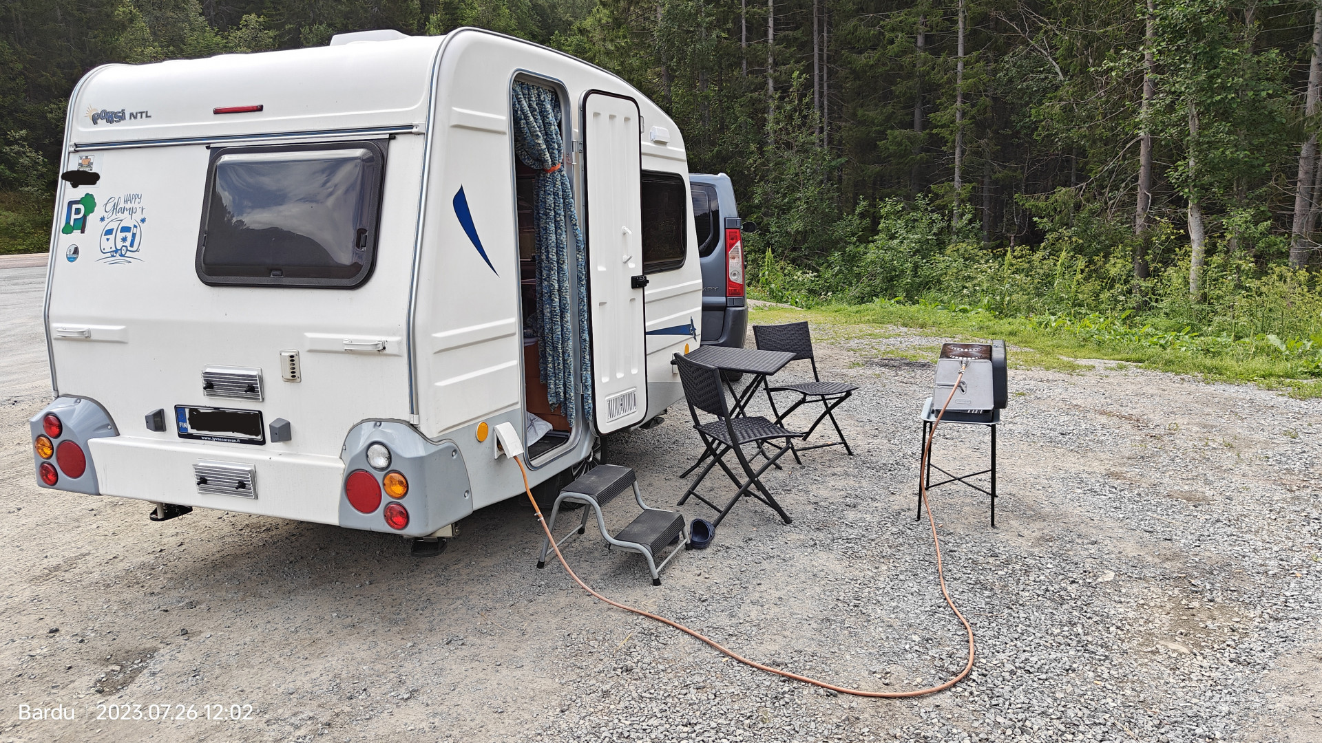

Off-Topic:
Tässä muuten hyvä esimerkki kaasuletkusta, joka on Tukesin Ylitarkastajan mukaan "laiton"
Kyselyyn kertoi ettei letku saa olla tarpeettoman pitkä, mutta saa olla niin pitkä kuin turvallinen käyttö edellyttää. Lisäksi letku on sijoitettava siten ettei siihen ole kompastumisen vaaraa.
Tässä kuvassa pituus on tarpeellinen, mutta letku on sijoitettu suoraan kulkuväylälle, jossa kompastuminen on hyvinkin mahdollista.

Off-Topic:

« Vastaus #13 : 3.12.2024 kello on 07:08 »
Onhan tuota ikää jo kertynyt mutta vielä nousee onneksi jalat sen verran että pääsen kaasuletkun yli pahemmin kompuroimatta.
Ehkä sitten on aika lopettaa vaunuilu kun ei enää pääse?
Tarkastajan sähköpostissa ei otettu kantaa henkilön liikuntakykyyn, vaan ohje oli ettei letku saa kulkea kulkuväylillä.

« Vastaus #14 : 3.12.2024 kello on 07:47 »
Meillä kausipaikalla kaasuletku kulkee kyllä kulkuväylän poikki, mutta siihen on mahdotonta silloin kompastua. Eli onko se silloin laiton?
