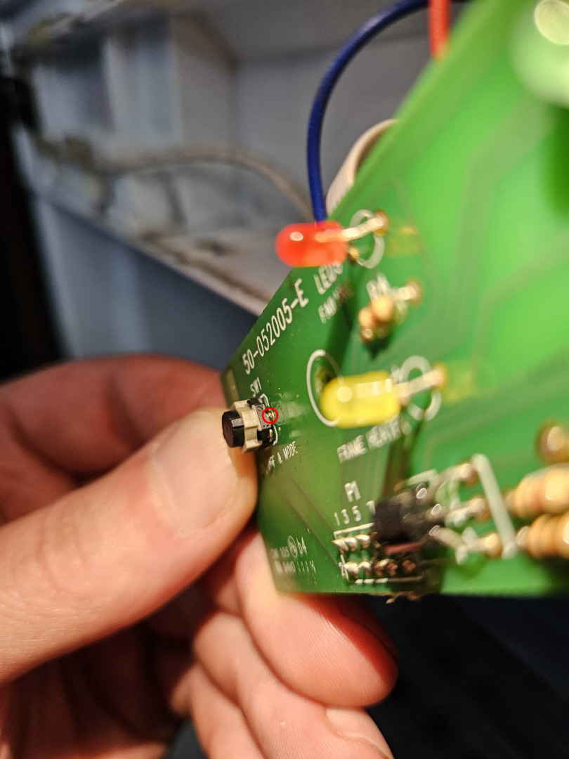

rmd 8505 virta/valinta kytkin temppuilee, onko korjattavissa tai saako uusia mistä?

En tunne laitetta. Ilmeisesti kytkin on juotettuna ohjainkortilla, kun ei löydy erikseen

miten se temppuilee? eli onko vika kytkimessä vai muualla....

Taitaa olla sama kaappi kuin mulla Fränkissä (Ossin linkin mukaan  ;D)
Niin, ja siinähä ei ole mitään kytkintä (arvonta-vastailuun täsmennys), vaan kyse ohjainkortilla oleva (kalvo)painike, jonka muovinappia käyttäjä etupanelissa vain painelee.. siitä johtuen sitä voi yrittää puhdistaa, vaihtaa tai korjata juotos piirilevyyn ensiksi..
Mullakin se on joskus reagoinut huonosti sammutukseen/päälle-laittoon/energiavalintaan; kaikki samassa. Ja jopa joskus itsestään tai käyttäjän tahattomasta nojaamisesta siihen, sammuttanut koko kaapin. Niin harvoin kuitenkin 6 vuoden aikana, etten juuri viaksi lue  8) Saa olla..

Oletko katsonut oman paneelin taakse, että on kalvokytkin. Olen yhden tollaisen vian korjannut, mutta oli se isompi kaappi jossa pakastelokero ja siinä oli vika kuvan kytkimessa. Juotos jalka poikki. Vaihdoin toisen kytkimen. Tollainen linkin tyylinen. https://www.partco.fi/fi/saehkoemekaniikka/kytkimet/kalvokytkimet/7210-skh-pp1.html
    En vielä, pistäis laittaa lämmöt päälle ja tutustua.. edellyttäen , että piirikortin/etupanelin saa purettu ilman kaapin irroitusta. Muutoin menee keväämmälle.

    Pitääpä irroittaa paneeli ja tutkia tarkemmin,nimenomaan huonosti reagoi virran sammutukseen ja käynnistykseen.
