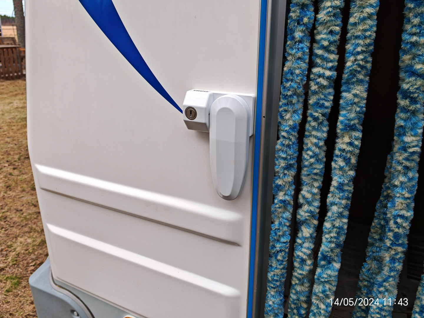

Meillä on HeoSolution lisälukot kaikissa ovissa
https://www.heosolution.de/en/product-details/id-1958.html
https://www.heosolution.de/en/security-tech/security-tech-heosafe.html

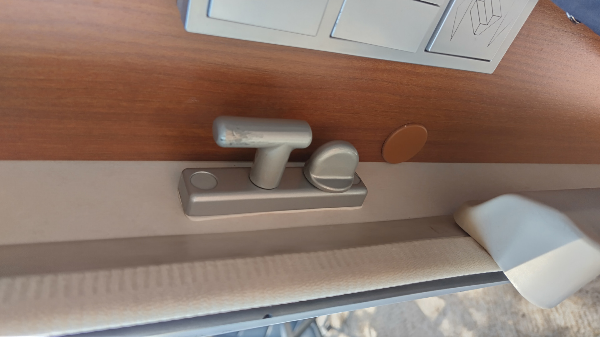

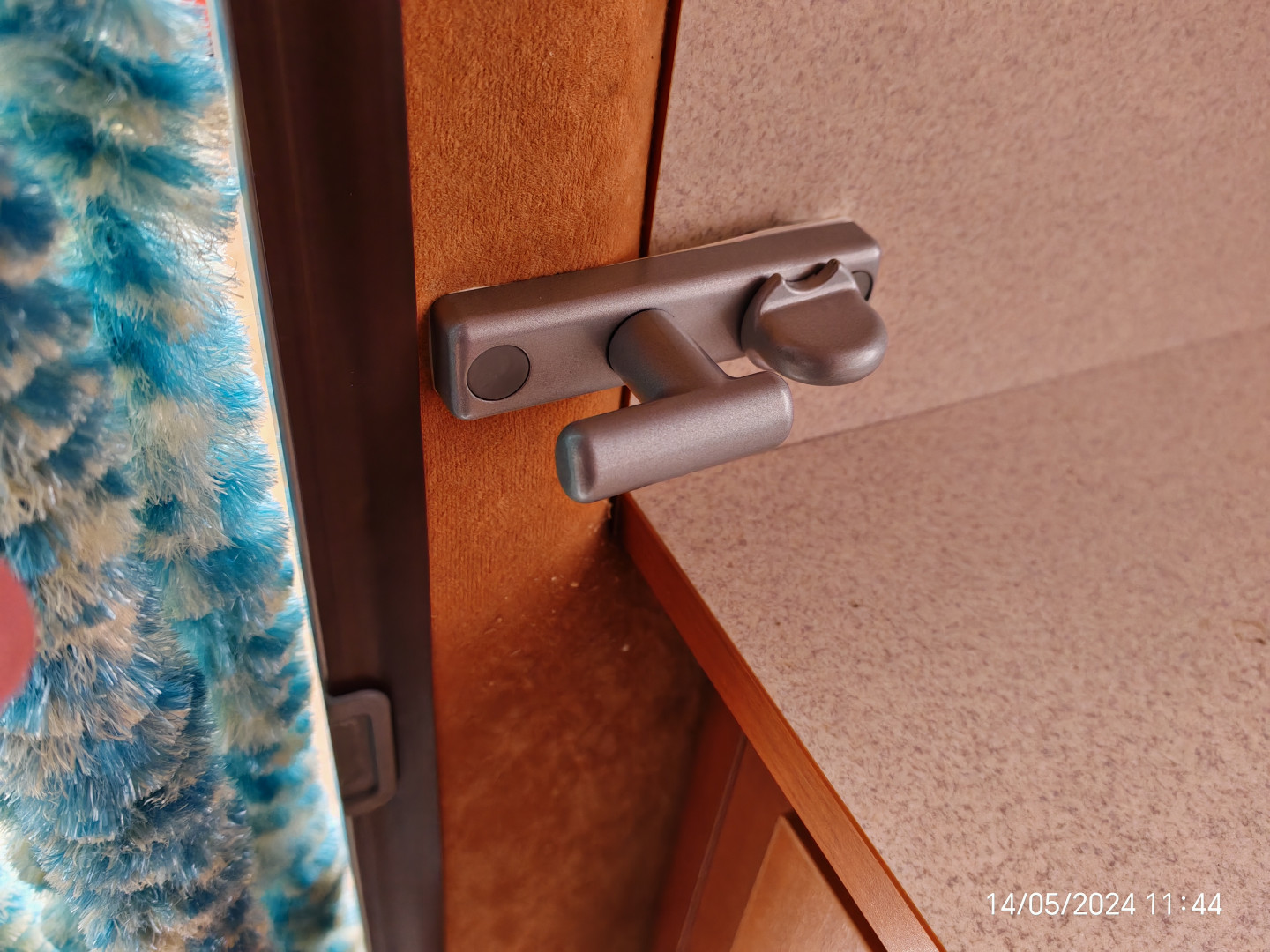

Ei kuin nämä, saa sisältäkin kiinni.
Se peijoonin hyttysverkon kehys on sen verran ulottuvainen, että sisäosa ei taida sopia sen ja kaapin väliin. Ainakin pitäis päästä sovittelemaan ennen päätöstä.
Pystytkö K.E.V mittaamaan tuon sisäpuolen kääntövivun pituuden?  Mietin vielä myös tuota ehdottamaasi mallia, mutta en mittoja löydä netistä. Kävin mittaamassa hyttysverkon kehyksen ja kaapin välisen tilan. Ei se ole kuin 3,5 cm, joten oletan että tuo vipu ei mahdu noin ahtaassa tilassa kääntymään.

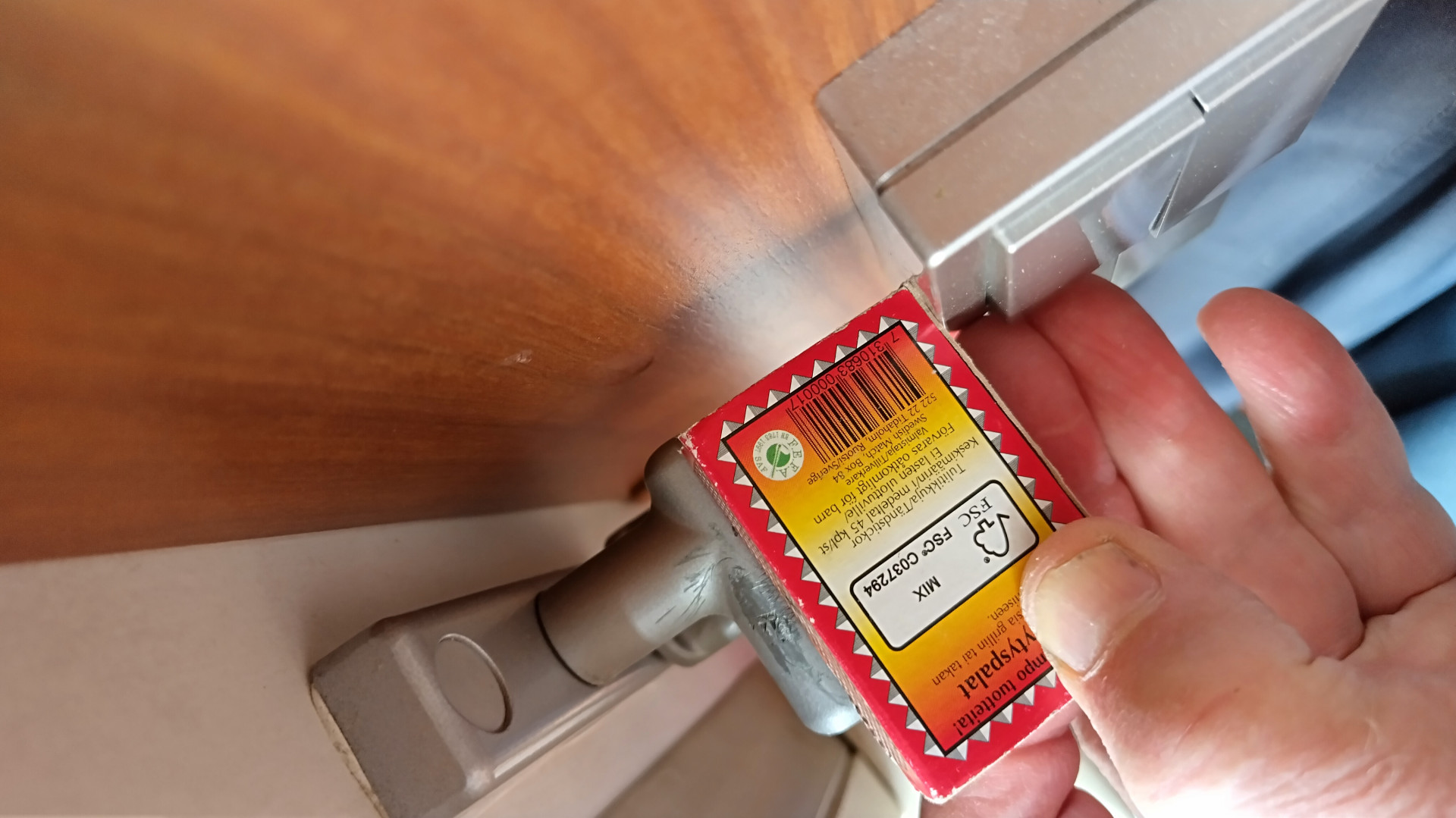

Ei satu olemaan mittaa lähellä. Sentin lyhyempi kuin tikkuaski. Malli on G2 Security lock inside outside
Vs: Thule lisälukot
« Vastaus #8 : 30.05.2024 kello on 17:02 »
Kiitos, tikkuaski on riittävän tarkka vertailukohta. Ei se mahdu, ellen ala hyttysverkon karmia loveamaan.

Tuosta näkyy kuinka HeoSolution lukot istuu Hymerin asunto- ja ohjaamon oviin.
Asunto-osan o vessa oli sopiva syvennys lukkoa varten.
Ohjaamon oven tiivisteestä piti leikata pätkä joka korvautui mukana tulleella sopivan muotoisella tiiviste pätkällä.
