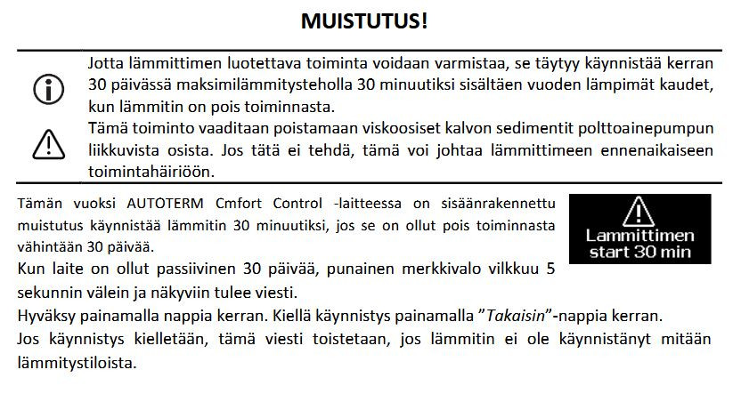

Ihan uteliaisuudesta kyselen, oliko rikkoutuneissa termostaattiohjaus. ..
Mulla noita Webastoja tulee automaattisesti käytettyä ja kesällä kuukauden välein manuaalisti käynnistän puoleksi tunniksi. Kaikki Webastot ovat pysyneet ehjinä. Ajallisesti vajaa 20 vuotta ja 200-400 tuhatta ajetuissa.
Retkipakussa on nyt Webaston lisäksi ilma Planar. Sen näyttöön tulee kuukauden käyttämättömän ajan jälkeen pyyntö käynnistää lämmitin puolen tunnin ajaksi. Kai siihenkin on syynsä. Maahantuoja sanoi sen lähinnä suojaavan polttoainepumppua ryytymiseltä.
