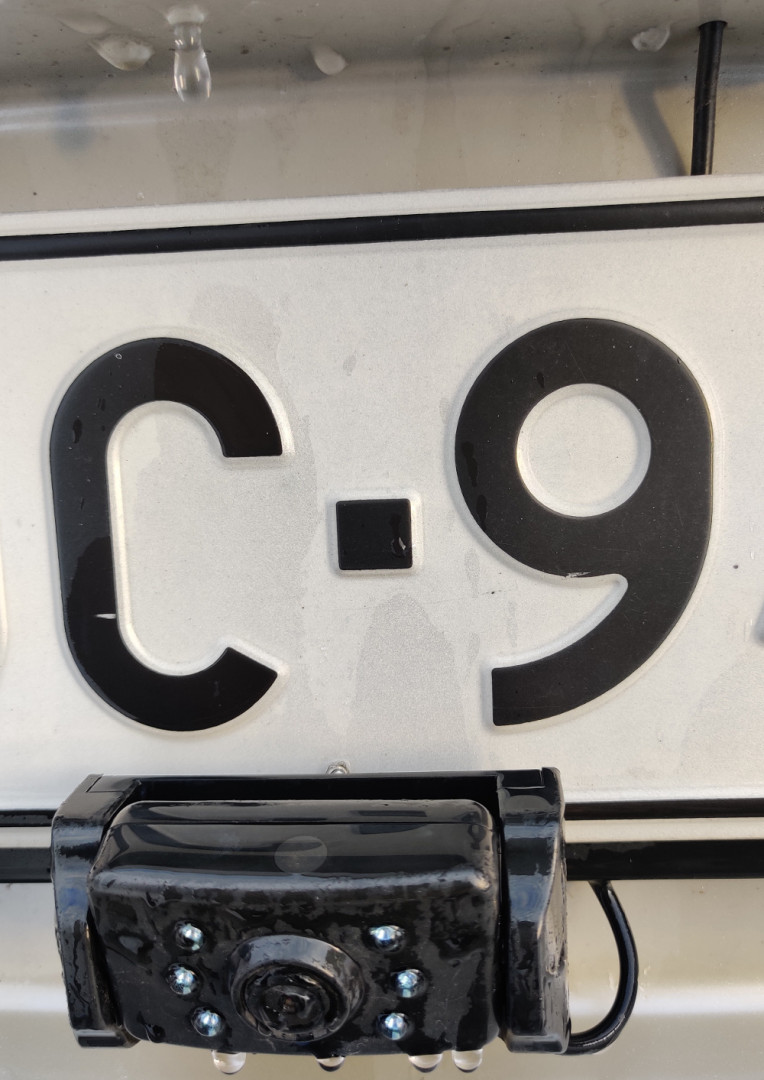

Minulla on vaunun rekisterikilven takana kiinni. Ottaa sähköt vaunun takavaloista. Toimii-ei toimi-toimii. Enemmän ei toimi kuin toimii. Ei kantavuus riitä vaunun läpi auton näytölle saakka kuin hetkittäin. Silloinkin kuva enemmän "diashow". Lisäksi linssi on peruutuskamerakäytt öön, joten sillä ei näe kauemmas taakse kovin hyvin. Näkee kyllä, jos joku ajaa perässä lähellä peilien katveessa.
Toinen kamera on vetoauton rekisterikilven takana kiinni. Sillä on helppo peruuttaa auton koukku vaunun vetokitaan. Se ei pätki. Nämä laitettu siten, että jos vaunun kamera rangessa (ja tietysti vaunussa takavalot palaa) niin näyttää sen kuvan. Ellei sieltä tule kuvaa, näyttää "vetokoukkukameran" kuvaa.
Teoriassa hyvä paketti, mutta kameran kantavuus on surkea tuossa käytössä.
  • Viimeksi paikalla:29.09.2026 kello on 19:33

Tässä vielä kuva asennuspaikasta.
Jos näyttäisi kuvaa pätkimättä ja järkevällä kuvanopeudella (ei slideshow) niin olisi aivan kelvollinen. Nyt kuitenkin pätkii niin paljon, että ei korvaa tähystäjää hankalaan paikkaan peruuttaessa. Eikä edes näytä kunnolla takana tulevaa liikennettä, koska kuva näkyy vain silloin tällöin. Hattuarviona näkyy 5-15 sekuntia pätkimällä, sen jälkeen 30-60 sekuntia ei näy.
En tiedä näkyisikö paremmin, jos kamera olisi perän yläreunassa eikä kilven kohdalla. Voi olla että kokeilen siirtää kesällä, koska tuossa kohdassa ainakin hyöty on marginaalinen.
