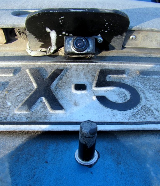

   Häiritsi farkussa tuo kameran kuraantuminen, laitoin spoilerin saattoi pikkasen auttaa?
   Vaunussa kun kamera on korkealla kuraantuu vähemmän, tosin kerran tänä talvena koko perä rappaantui puolen tuuman lumikerrokseen, vain taka äärivalot ja rekkarivalot näkyivät. :(
  Opeliin pistin pisssapojan suuttimen, nyt tuntuu pysyvän puhtaanpana, tosin nesteen kulutus lisääntyi. Pysyypä keski osa rekkariakin puhtaampana, ;D

    Eilen ajoin reilut 40 km. räntäsateessa, kyllä kastui sen verran että näkyvyys huonontui. Tänään oli kuiva vaikka en pyyhkinyt mitenkään, näkyikin hyvin, ettei paljoa kuraantunut.
  Rekkarin päällä kuraantui heti, siksi laitoin pissapojan alas, nyt se on työtön.
