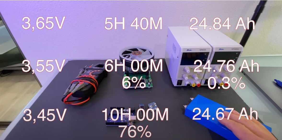

Tällaisen testin löysin. Yhtä 25Ah kennoa on ladattu 5A virralla. Pienellä jännitteellä latausaika pitenee, mutta akku tulee täyteen. Neljä kennoa on 12V systeemissä.
https://www.youtube.com/watch?v=lEW6m-iKH8w&t=46s
Vielä linkki videoon
DC-DC- laturin olen säätänyt tuohon 3.45, eli 13.8 volttiin. Jos akku on alle n. 90% lataustilassa, niin se ottaa 40A mikä on tuon laturin maksimivirta, ja riittävästi jää vielä auton valoihin yms. Eli kaikki liikenevä saadaan talteen.
Verkkovirtalaturill a sitten silloin tällöin ladataan n. 14.2 voltilla.
