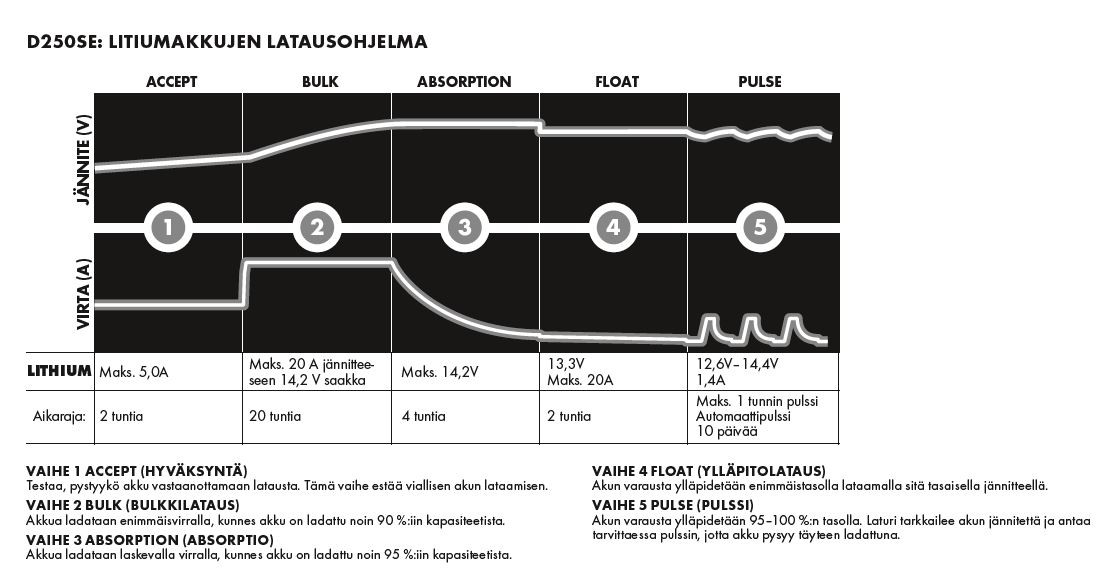

Kävisikö Ctek DC/DC laturi...?
Mulla on "Ctek D250SE Dual 20A Lithium akkulaturi"
Siinä on jonkinlainen Ctec latausohjelma. Onko tämä oikeanlainen?
Tuo on lithium akuille, eikä käy lifepo4 akkujen lataamiseen. Mm. Liian alhainen latausjännite ,(pitää olla ~14,6V)
Vs: LIFEPO4 akut ja niiden ajon aikanen lataus
« Vastaus #4 : 9.02.2024 kello on 09:25 »
Ok...
Tämän halusin tietää, mutta mites tämä tulkitaan?
"D250SE on täysautomaattinen viisivaiheinen laturi, joka tuottaa jopa 20 A virtaa lyijyhappotyyppisii n sekä ­litium*tyyppisiin 12 V:n käyttöakkuihin (40–300 Ah). Käyttäjä voi valita AGM- tai litium*akuille ­tarkoitetun latausalgoritmin, ja käytettävissä on kaksoissyöttö latureille sekä aurinko- ja tuulivoimalle. Kun ­käyttöakku on täysin latautunut, D250SE vaihtaa ­automaattisesti käynnistysakun ylläpitolataukseen. D250SE ­pystyy ylläpitämään vakaan lähtövirran 20 ampeeriin ­saakka ajoneuvoihin, joiden varusteena on ECU-­ohjattu ­vaihtovirtageneraattori ja latauksen optimoiva ­lämpötila-anturi sääolosuhteista riippumatta. *) 12 V litium-akut (LiFePO4, Li-Fe, Li-iron, LFP) "
