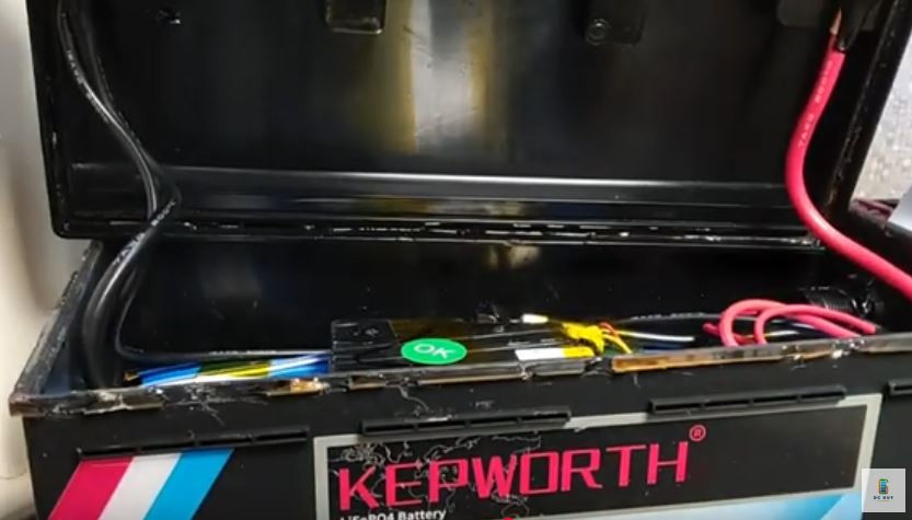

Katsoin nyt pari videota tästä "Kepworth" 100 A akusta. Jos oikein ymmärsin, niin hinta/laatu oli testaajan mukaan ihan hyvä.
https://www.youtube.com/watch?v=Q7yrfzBE95o
https://www.youtube.com/watch?v=GrRguMQC5n4

Tuossa ylempänä videolla  Kepworth testaajalla näkyi pöydäällä tuo "Eco-Worthy" akkukin..
Oli ilmeisesti tutkinut sitäkin. Jos oikein ymmärsin, niin testaajan mielestä Kepworth oli hieman paremmin kasattu.

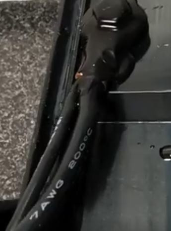

Hiukan ehkä tyhmä kysymys, mutta kysyn kuitenkin...
Miten on mahdollista, kun avatussa LiFePo4 akun sisällä napoihin kytketyt johdot on melko ohkaisia naruja? Kuitenkin akusta inverteriin vaaditaan 35-50 mm2 kaapelit. Akusta saadaan lähes 100 A virta jatkuvana.
Johtuuko se siitä, kun akun sisällä olevat kaapelit on hyvin lyhyet?

Tarkoitan akun navoille meneviä johtoja...
Plus ja miinus navoille menee virta yhdellä kaapelilla kumpaankin. Videolla johdossa on teksti 7 AVG / 200 C.
Vastaisiko tuo sitten 10 mm2 kaapelia?

Täällähän tulikin jo tarkennusta. Mutta vieläkin jäin epätietoiseksi
oliko kyse sisäisestä johdotuksesta navoille?
Niitähän minä tässä ihmettelen...
Kuva ehkä kertoo selvemmin.

Juuri noissa säästetään noissa halvimmissa akuissa. Ihan varmasti lämpenevät kun akkua kuormitetaan rajusti.
Sama se on halpis inverttereissäkin.. .
Saattaa olla 2000 W invertterissäkin mukana jotkut ohuet paukkulangat. Kalliimmissa ei johtoja ole lainkaan paketissa. Meneehän ne ohuetkin varmaan lyhytaikaisessa muutaman minuutin käytössä, vaikka vastusta aiheuttaakin.
Olisiko jossain kuvaa laadukkaan tehdastekoisen LiFePo4 akun sisäisestä johdotuksesta verrokiksi, vai onko niissä piilossa samanlaiset narut?
