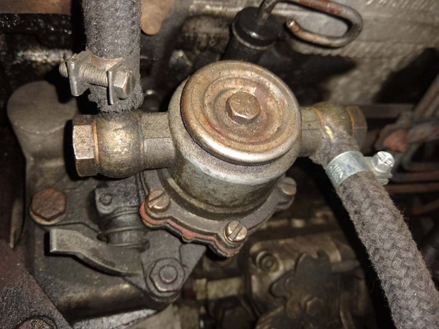

En löytänyt mainitsemasi kaltaisia liittimiä, elleivät ole sitten tuolla alempana jossain? Kuvassa siirtopumppua ja siirtopumpun vipu. Laitoin testiksi suodattimen paikalleen ja johdot kiinni ja kokeilin pumpata pumpun vivulla mutta ei tullut mitään vastusta. Startatessa katsottiin pojan kanssa että dieseliä tuli letkusta tippoina polttoainesuodattim een mutta ei voitu vielä varmistaa tuleeko suodattimesta ulos kun ei vielä olla käyty hakemassa talvidieseliä. Toivottavasti huomenna saan noudettua.
Autossa on kyllä joku piilossa ollut pienehkö polttoainevuoto mutta tähän mennessä se ei ole niin tyhjäksi mennyt etteikö käynnistyisi. Mielestäni huonolla muistilla se olisi ollut juurikin pumpussa joten tästä voidaan myös päätellä että nyt sen selkä katkesi ja ei saa polttoainetta joten joten.... taidetaan avata pumpun esisuodatin esille ja katsoa onko tukkeessa ja sitten metsästetään vuotoakin jos se olisi nyt syypää.
Kiva palapeli  ::)
