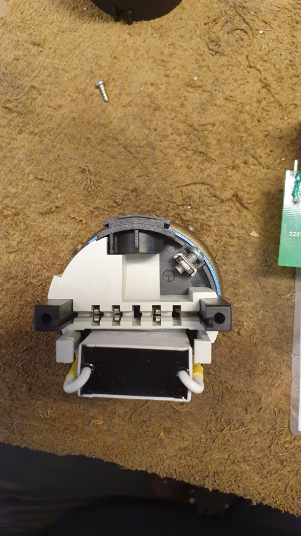

Vuoden -09 Kabe vaunun (Alde 3010) 230V kiertovesipumppu alkoi viime talvena äännellä käynnistyessään niin ikävästi että laitoin sen käymään jatkuvalla kierrolla.  Alkanut nyt pitämään välillä ääntä niinkin, joten pitää kai valmistautua sen vaihtamiseen.

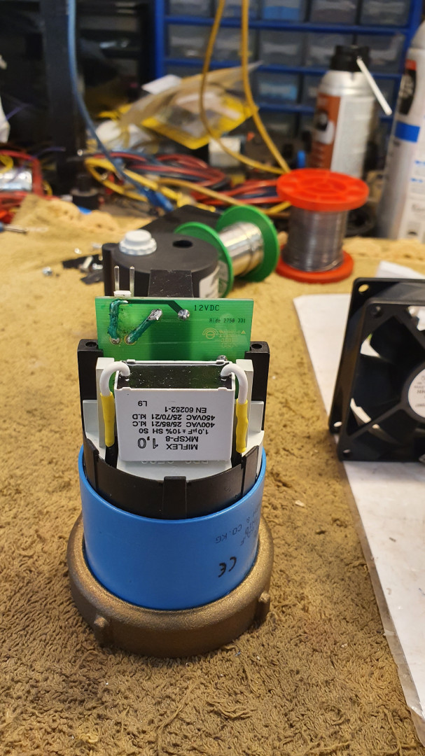

Vaihda se 3 euron kondensaattori siihen niin säästyt isommalta työltä. Ohjeita tämän palstan Lämmitys osiossa.

Kiitos vastauksista.  Luinkin sitä viestiketjua jo aiemmin, mutta en tehnyt silloin mitään asian eteen kun ongelma lähes poistui laitettuani pumpun jatkuvalle kierrolle.
Nyt viikonloppuna pumppu piti käynnistyessään vain sekunnin parin pärähdyksen, mutta kun menin vaunuun puolisen tunnin päästä se oli alkanut uudestaan pärisemään.  Jonkin ajan päästä se hiljeni ja kävi aivan äänettömästi seuraavan vuorokauden.  Voisikohan se konkkavika käyttäytyä noin epämääräisesti.
Jos päätyisin vaihtamaan konkan, niin sellaista ei taida olla ostettavissa ainakaan mistään karavaanarien nettikaupasta.

https://www.triopak.fi/fi/tuote/MKSP-8-1UF
Ennemmin elektroniikka kaupasta

Pumppu on tässä (Kabe Smaragd -09) varmaankin samassa paikassa lämmittimen sivulla niin että moottorin pääty on kovin lähellä kaasu- sekä ilma/poistoputkea, joten konkkaa ei ehkä pysty vaihtamaan irroittamatta niitä tai pumppua.
Epäilen että viitsinkö itsekään alkaa vaihtamaan konkkaa tai pumppua tähän vuodenaikaan.  Jos 230V pumppu lakkaa kokonaan toimimasta, niin kai paisuntasäiliönkin pumpulla pärjää ne 2 yötä kuukaudessa jotka kausipaikalla on pakko viettää.  Paikallinen Kabe-huolto kertoi että ilmaaminen voi olla niin työläs operaatio että eivät vaihda pumppua kuin huoltohallissa.
Irrota lämmittimestä kaasuputki ja lämmittimen kiinnitysruuvit lattiasta, nosta lämmittimen etupäätä sen verran, että pääset irrottamaan mustan kupin alaruuvin. Älä sitten laita alaruuvia enää takaisin. Pumppu ei siis tarvitse ottaa pois.

Tilasin Triopakista pari ylempänä mainittua konkkaa ja kokeilen saisiko pumppua liikutettua letkujen varassa sen verran että konkkaan pääsisi käsiksi irroittamatta muita osia.  Jos ei, niin saa jäädä kevääseen.

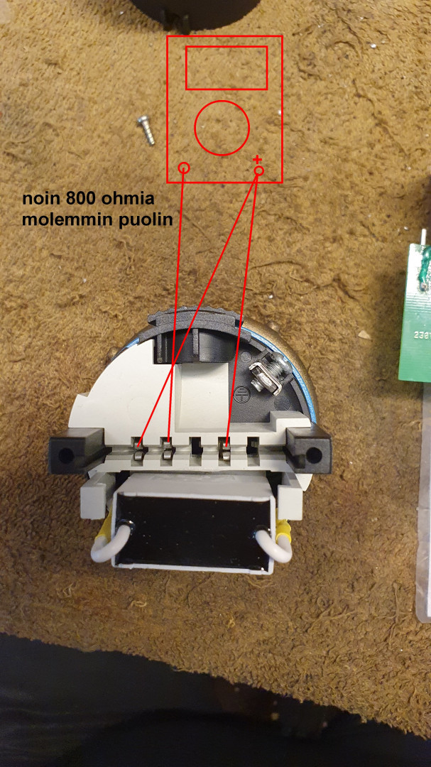

Ei siinä mitään kytkentöjä tehdä, se 12v liitin kytketään uuden pumpun tilalle. Et kai siihen Primuksen pumppua laita? Laita se nykyaikainen pumppu joka asennetaan kaikkiin uusiin vaunuihin. Se on hiiletön pumppu ja verrattavissa verkkopumppuun toiminnallisesti. Muista mitata käämit kun vaihdat konkan.
