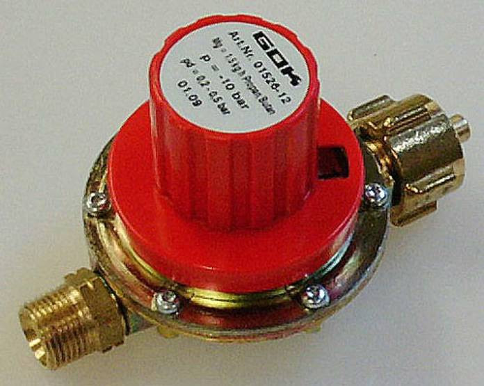

1. Toimintahäiriö. Kaasunrajoittimeni ei ole alkuperäinen eikä sillä ole kykyä säätää painetta.
Suurin sallittu paine on 0,5 BAR joten pannu joskus ylikuumenee ja sammuu.

Pannussa on käytettävä säädintä jonka paine 0,2-0,5 baaria. Näillä keleillä ei käynnisty 0,5 baarin paineella ja jos käynnistyy niin pannu keittää kun pumppu ei kerkiä siirtämään vettä.
