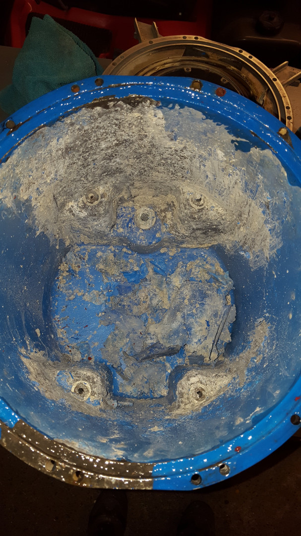

Kiitos paljon vinkeistä mjo33400! Thumb Launtaina otin lämmittimen irti ja kerkesin ainoastaan lämminvesipuolen ulkokuoren ruuvata irti ja näytti sisältä melko karulta kun se maali on hilseillyt irti monesta kohdasta mutta äkkiä katsottuna en löytänyt murtumia siitä alumiini kuoresta joten liekö mahdollista että olisi vuotanut siitä "tyhjennysventtiilin" juuresta. Täytyy tänään yrittää jatkaa lämmittimen purkamista ja tutkiskelua sekä yrittää jollain tyylillä saada ne maalit pois. Onko hyvää vinkkiä millä ne maalit saa parhaiten pois, esimerkiksi kärsiikö hiekkapuhaltaa(löytyisi kaappi iteltä jossa metallirakeet) vai meneekö pilalle koko vaippa, vai pitääkö Dremelillä kaivella kaikki irti? Mistäs uudet tiivisteet saa tähän lämmittimeen vai pitääkö teettää uudet O-renkaat jossain, vai pitääkö ne olla jotain erikoista materiaalia? Saattaa tulla muutakin osa tarvetta kun enemmän purkaa, koska tarkoitus saada kerralla ns. lastentaudit eliminoitua että ensikesänä voisi huoletta matkailla tämän suhteen. Kuvaa yritin laittaa tähän mutta ei valitettavasti onnistunut.

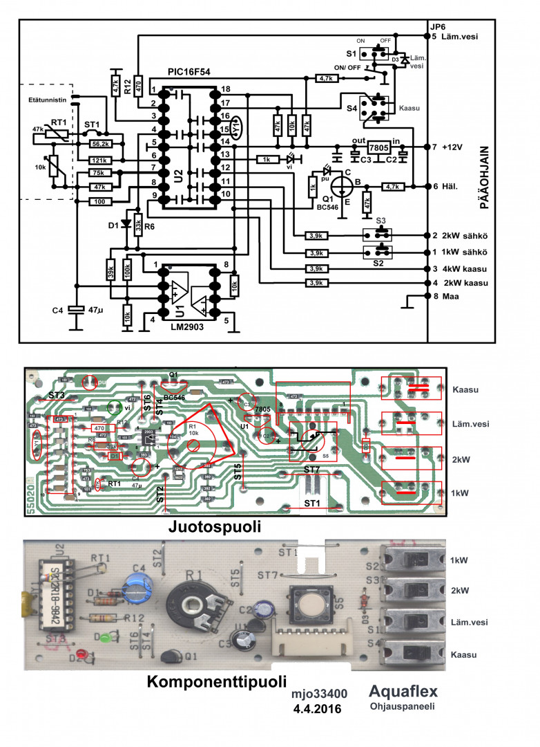

Kaikki lämmittimeen liittyvä elektroniikka on hallinnassa. Kuva ohjauspaneelista.
