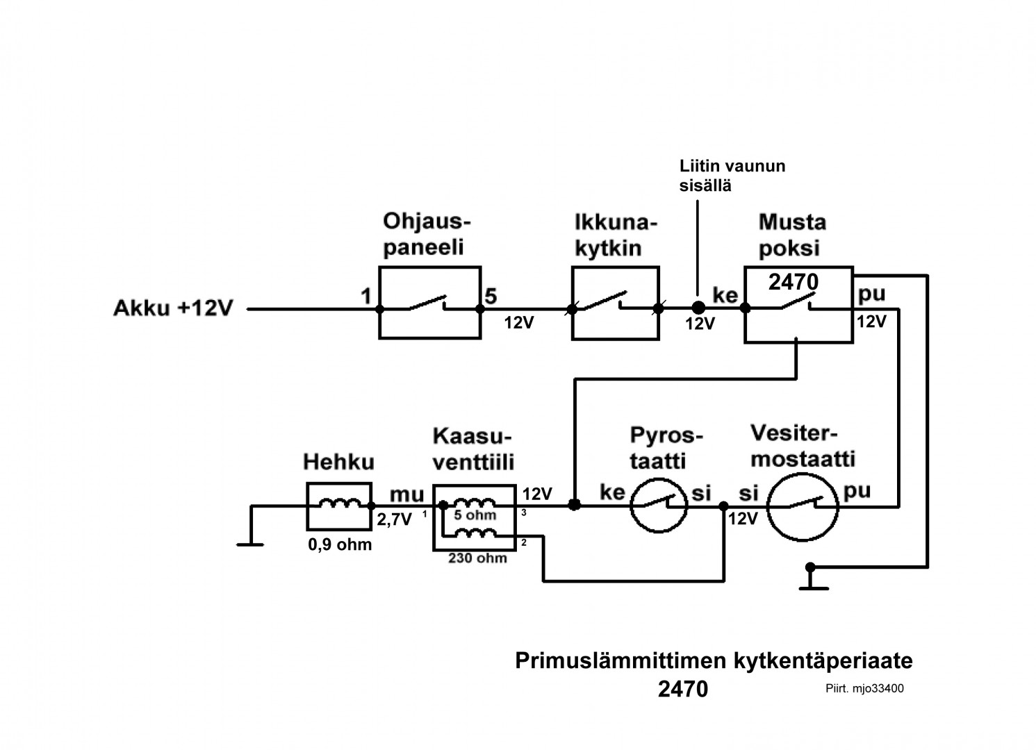

Mittaukset tehty täältä löytyvien ohjeiden mukaan. 12v Akuilla mittaus:12.7, säädinpaneelin navat 1 ja 5  liki sama kuin akuilla. Pannun boksille tuleva liitin (kelt)12.6, boksin jälkeen-> sytytyksessä termari n.11, pyro 10.8 ja hehku n.2.4. Maat otettu pannun maaliittimestä.

Vika voi olla poksin releessä jos vesitermostaatin punaisessa johdossa on vain 11 volttia.

Niin, virtahan siis hukkuu tuohon poksiin johonkin. Auttaisiko tähän nyt sitten sen lisä releen kytkentä?

Tämä relekytkentä tosiaan poisti ongelman. Noin jatkossa, onko tästä kytkennästä mitään "haittaa"..vai ohittaako vain boksin oman releen..  Ja kiitokset!

Tuo hyvän jännitteen suoraan pyrostaatille tai vesitermostaatille, riippuen siitä, että minkä kytkennän teit.
