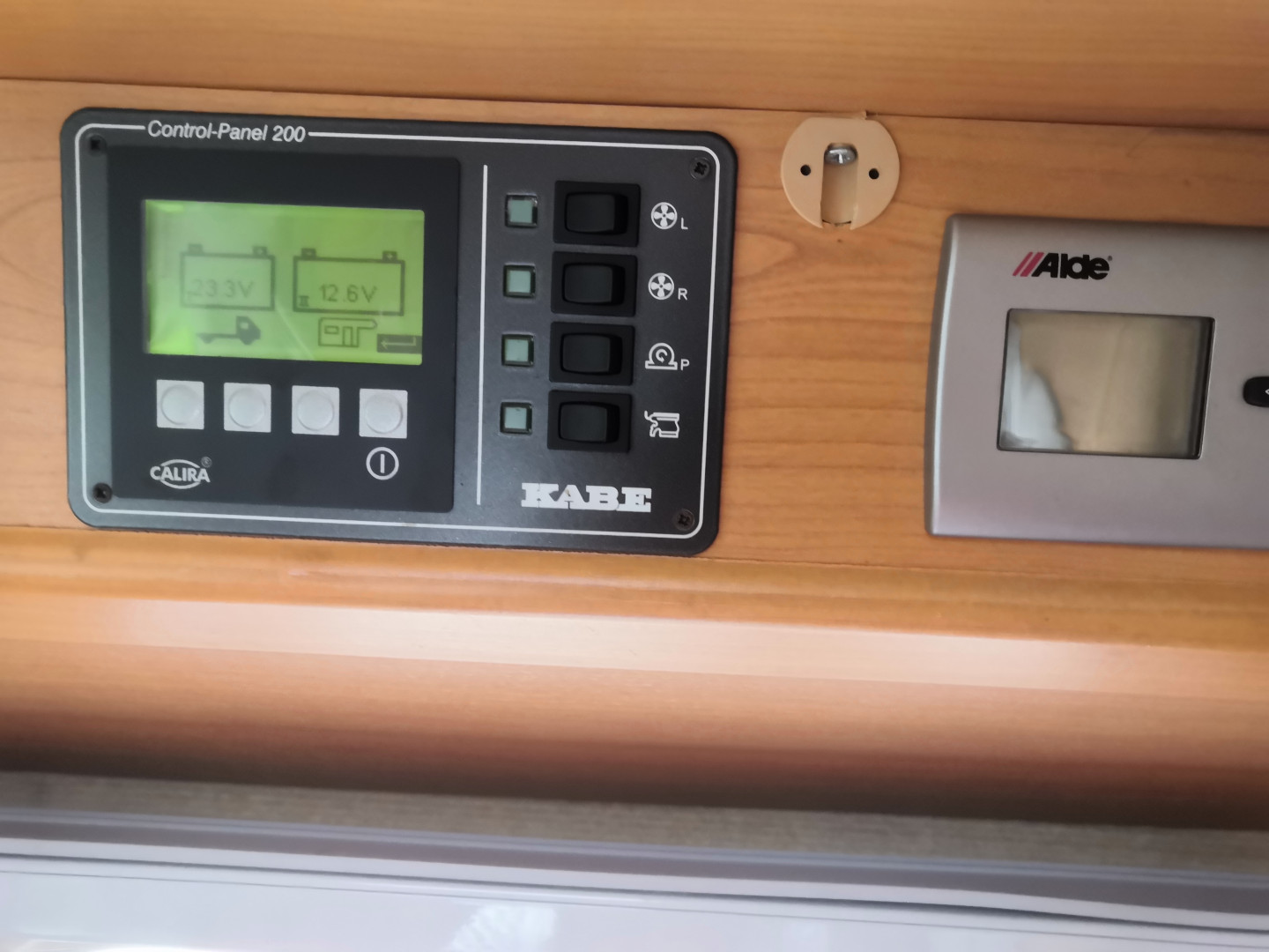

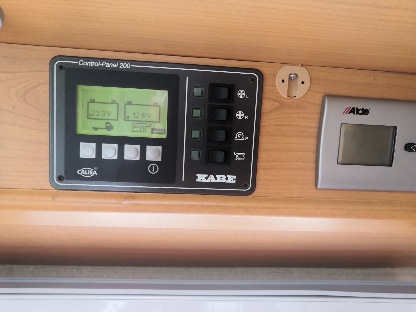

Mistä lähtis vikaa etsimään - tuo oikeanpuoleinen Alden säätötaulu toimii sähköllä, mutta ei akkuvirralla on pimeänä
  • Järjestelmää sen enempää tuntematta herää vaan kysymys, että onko tuossa vasemman puoleisessa paneelissa virrat päällä, kun ei näytössä näy mitään? Eli vaatiiko tuon vasemman puoleiseen paneeliin virrat ennen kuin antaa Alden paneelille virtaa 12V käyttötilassa.
    Onko mahdollisesti tunturiasento päällä.

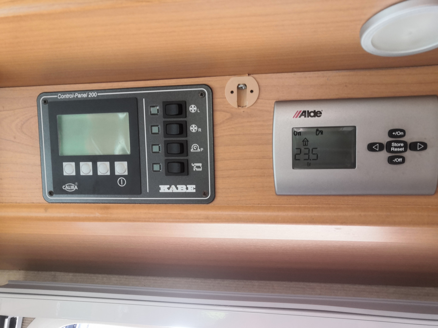

  • Tarkemmin kun tuota kuvaa katsoo, niin näyttäisi tosiaan olevan tuo ulkoinen käynnistys (Ext) tila päällä.
    Auttaisiko tuohon paneelin nollaus painamalla tuota Store /Reset painiketta sen 10 sekuntia?

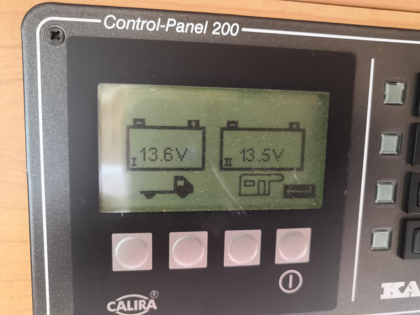

    Sen verran lisätietoa, että maasähkössä ollessa taulussa alden näkyy, mutta kun otat maasähkön pois, niin parituntia ja häviää näyttö - onko tuossa taulussa joku patteri tai lisävirta?
    toinen mielenkiintoinen asia onse, että kun maasähkö on kytkettynä, niin tuosta panel 200 saa näkyviin akkujen tilan (asunto / auto) mutta kun irroitat sähkön ja odotat parituntia niin näyttää 24v  autonakulle, eli jostakin katkeaa jokin ohjaus - auton akku myös tyhjenee parissa komes päiväs, vaikka asuntoaukus olisi virtaa
    mielestäni tuo  paneli 200 on toiminnassa - toki tuossa kuvassa se näyttää pimeältä
    Alden näyttötauluun tulee teksti ennen sammumista Low Battery - lisäksi ajoakkusta häviää virta, vaikka käsittääkseni mitään sähkölaitetta ei ole päällä
    ottaako alden ohjaustaulu virran ajoakusta vai onko siellä jokin patteri taulun takana?
    vaikka panel 200 näyttää jännitettä ajoakulle 13,6 v on se silti tyhjä ja auto ei starttaa, erillisellä laturilla akku ottaa suht nopeasti virtaa
    lisäksi se joskus näyttää ajoakulle että akussa olisi jännitettä 24 volttia, mutta yleismittarilla akulta mitattuna se on normi 12,7 v
