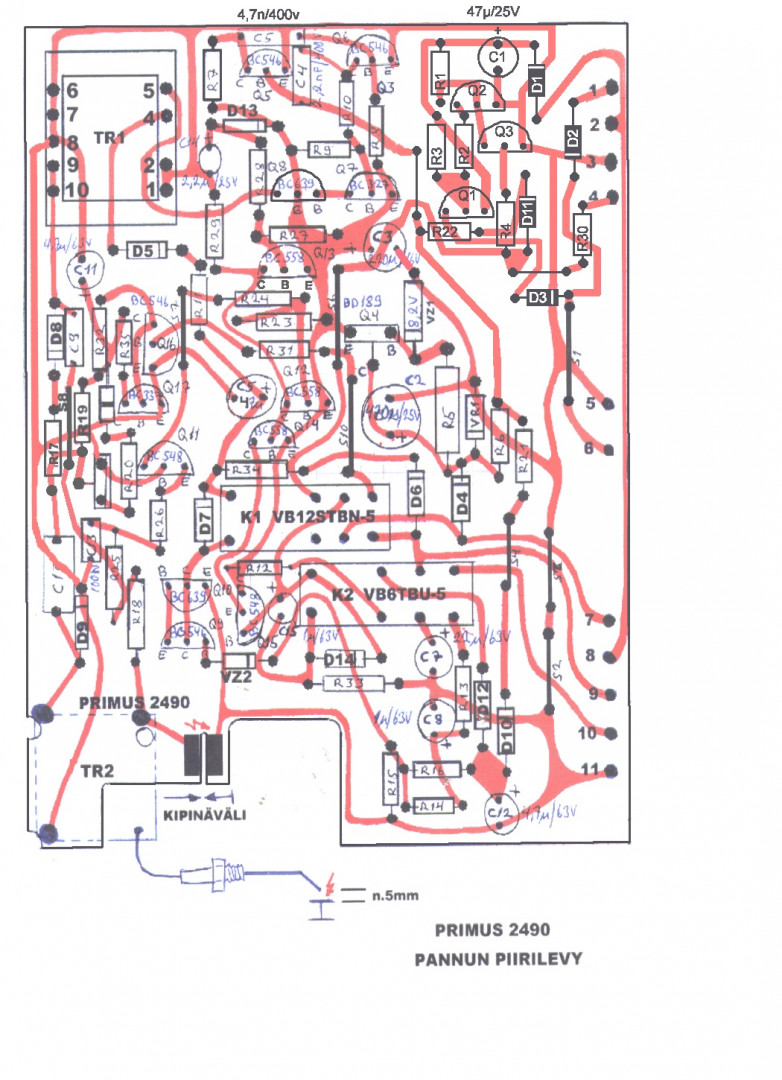

Pannun kyljessä oleva boxi vaatinee korjausta.
Olisikohan jumittava pumppu tai liikaa virtaa ottava tarvikepumppu käräyttänyt siitä diodin tai Q1 transistorin.
Edit. Vaihdettu oikea kuva.

- Ei vielä mistään. Tuossa kuvassa on 2470-malli mutta 2490 on aivan
  erilainen elektroniikaltaan. Niissäkin on kaksi versiota joista
  toisessa pumppua ajetaan transistorilla (joka on herkkä ylikuormalle)
  ja toisessa releellä.
- Sanoisin että asiaa pitää selvittää paremmin. 2490:ssäkin voidaan
  tehdä jonkinverran mittauksia piirilevyn johdinpuolelta sitä
  irrottamatta. (irrotus on hieman ikävä toimenpide jota tässä tapauksessa
  viivyttäisin kunnes on mitattu asioita alustavasti)

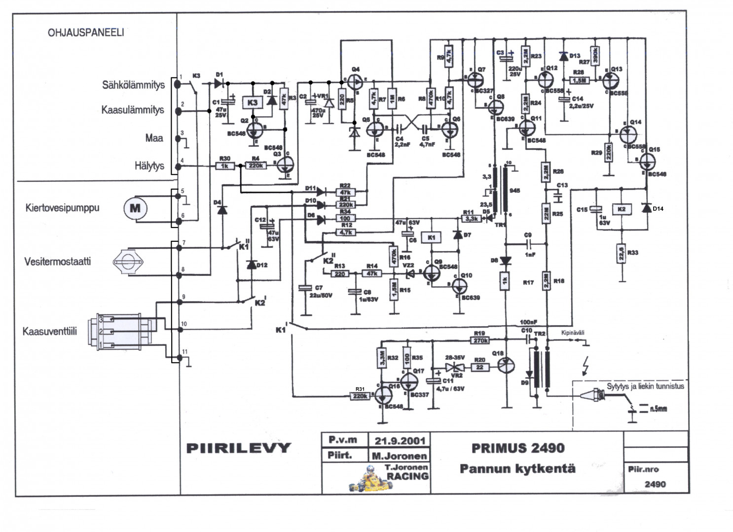

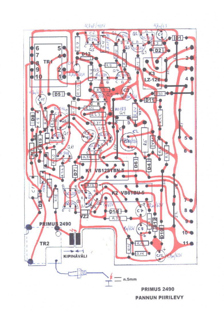

Kun ei tiedetä mikä versio on kyseessä niin tässä molemmat minun piirtämät kytkentäkuvat ja layautit.
