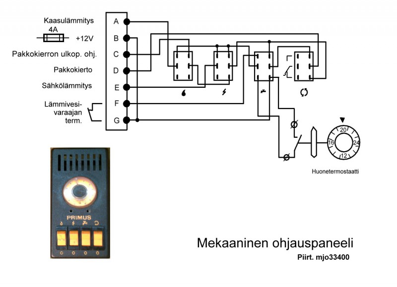

Ei se ainakaan noin toimi omassa elektronisessa säätimessä.
Jos on mekaaninen säädin. Oliko salamanappi nollassa (keltanappinen) tai keskiasennossa (mustanappinen) kun koitit?

Sähkölämmityksen salamanappi oli keskiasennossa tuolloin. Vaunun etuseinän läpi kaasupannulle tulee 3 johtoa. Punainen ja musta menee pannun liittimiin ja sitten kolmas sininen johto joka menee 12v kiertopumpulle menevän johdon välissä olevaan sokeripalaan. Onkohan tämä kytkentä sellainen millä 12v pumpun pitäisi käynnistyä kun sähkölämmitys on päällä? Tuo musta mutikka lienee diodi.
