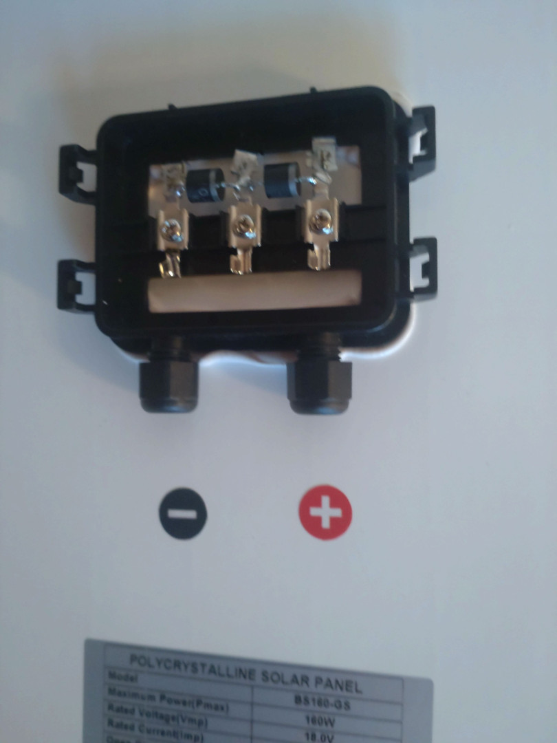

Terve, sain asennettua juuri asuntoautooni  Kärkkäiseltä sopuhintaan hankitun Brightsolar 160W paneelin. Lataussäädin heräsi eloon kun liitin sen hupiakkuun ja paneelin kytkettyäni myö lataus alkoi toimimaan vaatimattomalla 0.4A virralla (taivaalla paksu pilvipeite ja tihuttaa.)
Kysymykseni on seraava: kuinka paneelin kylkeen liimatussa kytkentärasiassa kuuluisi johtojen mennä? Kotelossa on kaksi aukkoa johdoille, mutta rasian sisällä on yhteensä neljä liitintä, jotka kaikki ovat jollain komponenteilla toisiinsa kytkettynä ja joista kolmesta (1,2,3) lähtee kytkentä itse paneelin johtimiin. Riittääkö että liitän lataussäätimelle lähtevän johdon kuvan mukaisesti vain liittimiin 1 ja 3 vai pitäisikö minun jotenkin esim. Tehdä siltakytkentä liittimien 1 ja 2 välille.
Suurkiitokset kaikista neuvoista!

Pelkästään 2 johdinta, diodit on ne komponentit, kehoitan juottamaan ne harakanpesät liittimiin ja sitten liittimet ruuvien alle.

    Eli kytketään johdot vain reunimmaisiin kantoihin? Ei mitään siltoja?
    Kyllä, vain reunoille. Kuvassa nykyinen Brightsolar
