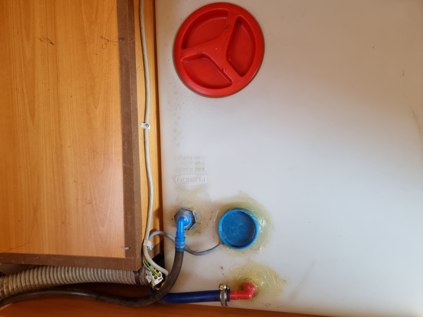

Jos irtosäiliö niin laitoitko pumpun vesisäiliöön?

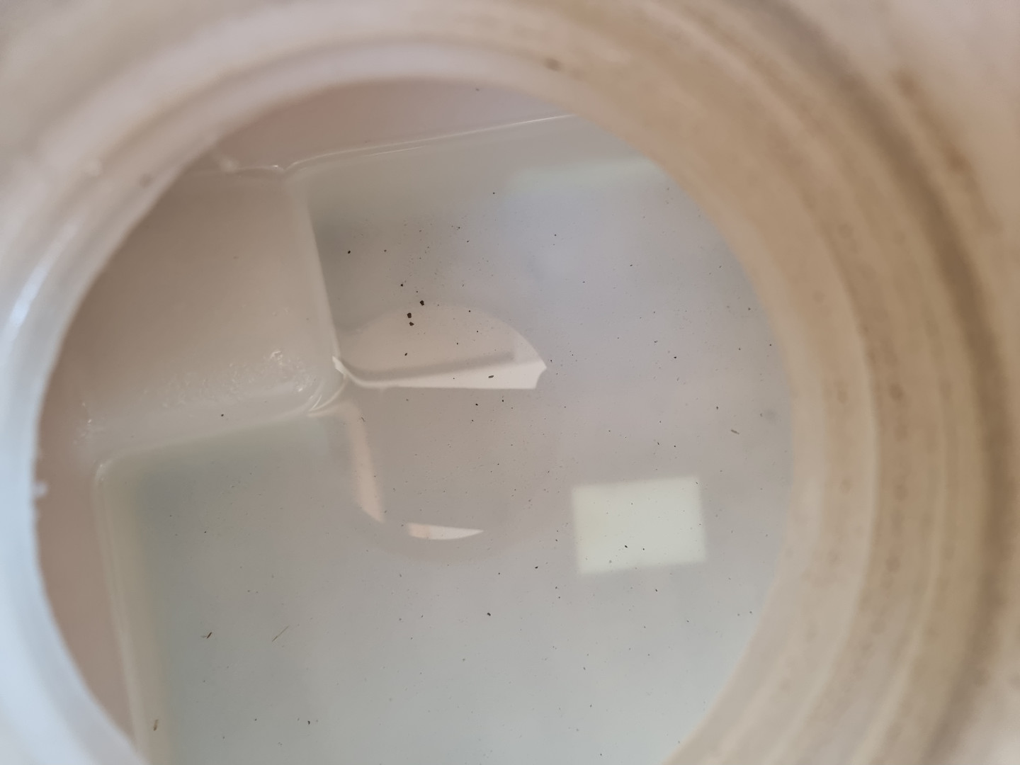

En oikein tiedä mikä noista nupeista liittyisi veden tuloon? Onkohan sillä miten vaikutusta että vettä on ehkä muutamia senttejä pohjalla?

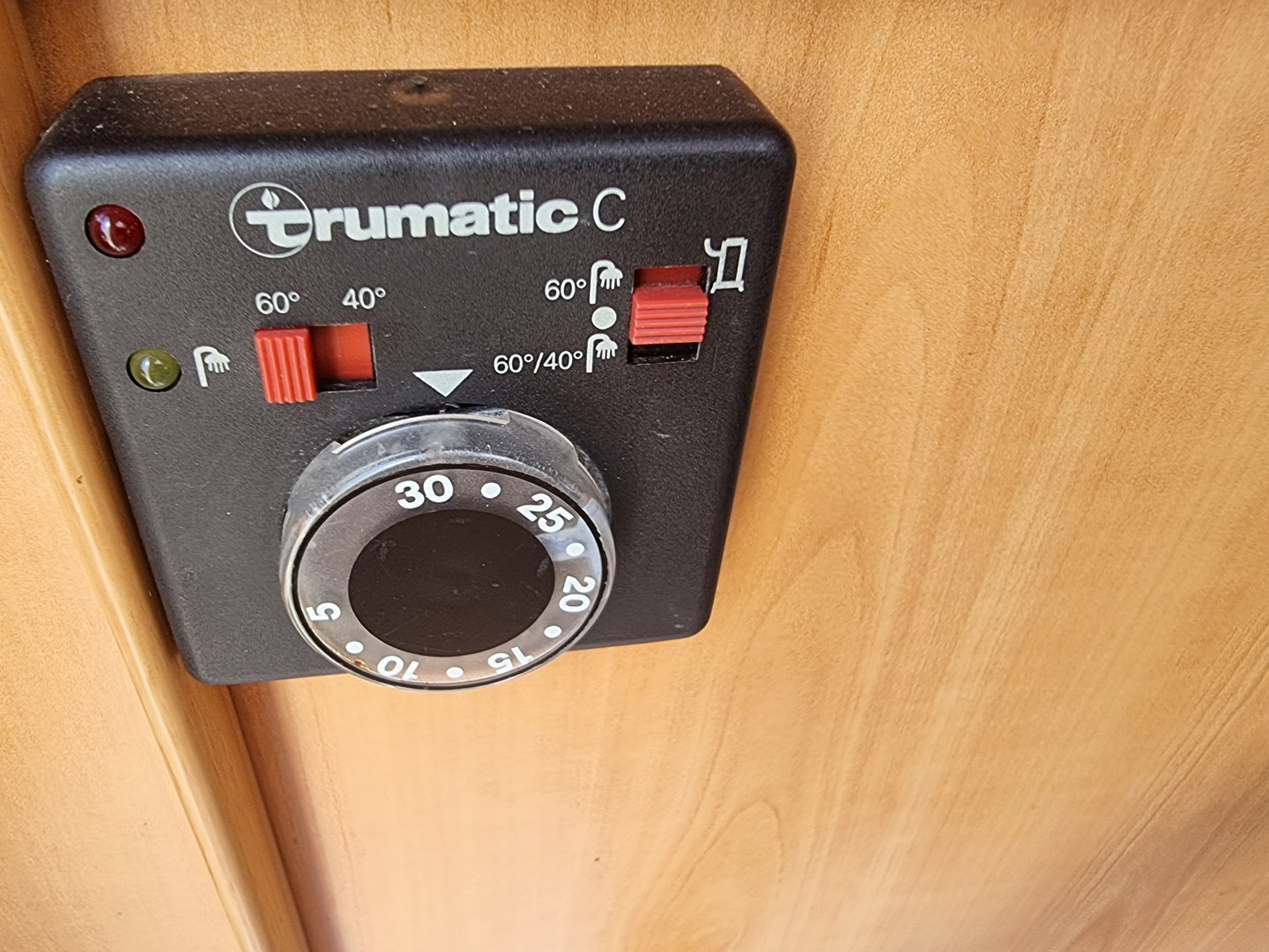

ääntä alkaa kuulua vain kun muutan trumatic taulun nuppia..muttei tule vettä
Se nupin asento, missä alkaa ääntä kuulumaan on oikea. Pidä se niin.

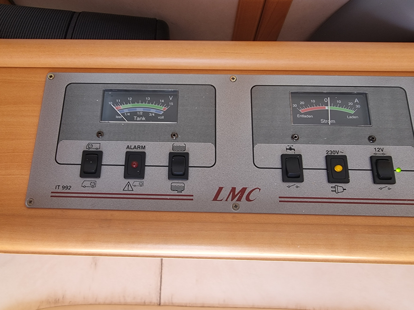

Tuossa kuvassa; 3. kytkin oikealta, jossa vesihanan kuva - onko oikeassa asennossa? Paina.. tapahtuuko, jos avaat sitten vesihanaa, naksahtaako mikrokytkin hanassa (hyvin vaimea ääni), niin pumppukin saattaa käynnistyä.

Pumppu ei välttämättä pumppaa säiliötä aivan tyhjäksi. Kun kurkkaa säiliön luukusta imuletkun tai pumpun (riippuen mallista) on oltava pinnan alla....

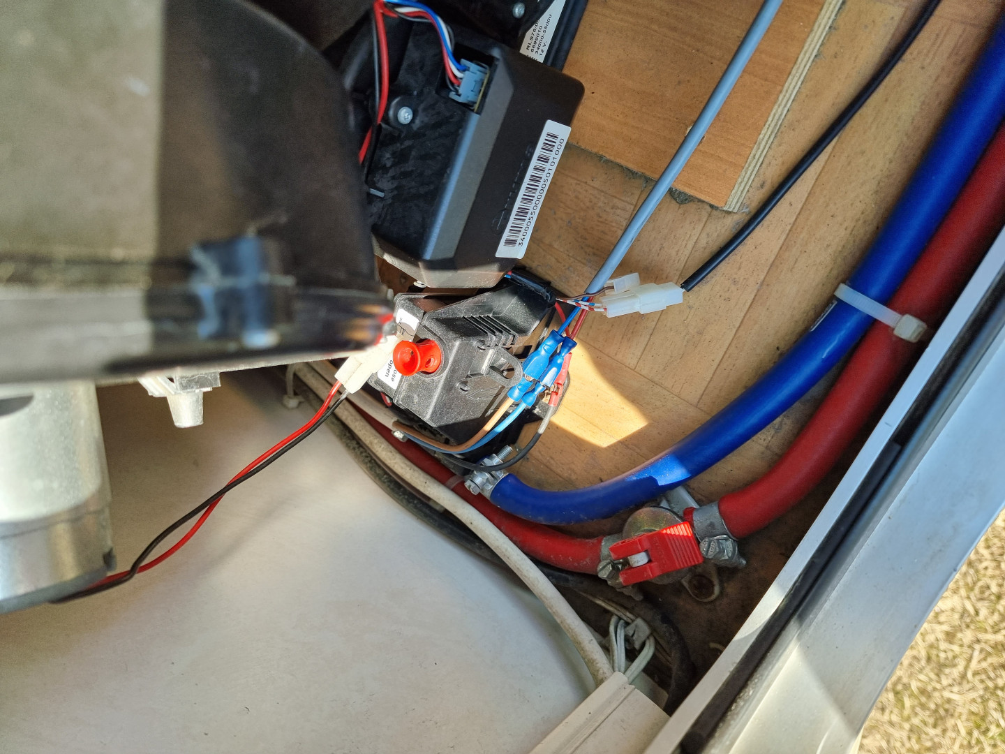

Kuva 1. Vesihanan kuvan kytkin painettava alaspäin, niin vesihanojen mikrokytkimille pitäisi tulla jännitteet, ja kylmäpuolen vesihanaa avatessa pitäisi uppopumpun vesisäiliössä alkaa pumpata vettä säiliöstä kylmävesiputkistoon . Tietysti 12 V kytkin täytyy olla myös painettuna alaspäin, että 12 V merkkivalo palaa, kuten kuvassakin.
Näkyykö sinisessä kylmävesiputkessa samanlaista vipuhanaa kuin punaisessa putkessa on? Vipu käännettynä putken suuntaisesti, on hana auki. Vipu pystyssä on hana tyhjennysasennossa.
Kuva 2. Pakkasvahti lämminvesivaraajan täyttämiseen. Metallin värinen rasia, jonka päällä on punainen nuppi. Punainen nuppi pitää vetää ylöspäin, nousee noin 5 mm. Nupin pitää jäädä yläasentoon. Nupin ollessa ala-asennossa, tyhjenee lämminvesivaraaja. Tämä ei vaikuta suoraan kylmävesi puoleen.

Aukaise hana,työnnä käsi säiliön luukusta sisään ja heiluta vesipumppua edestakaisin,siinä pumpussa saattaa olla ilmalukko.....
