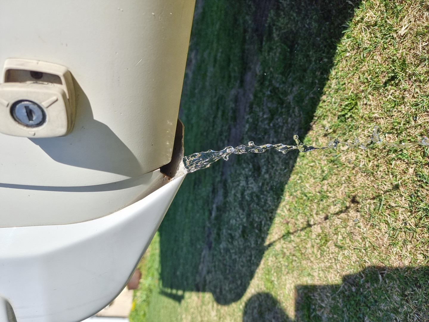

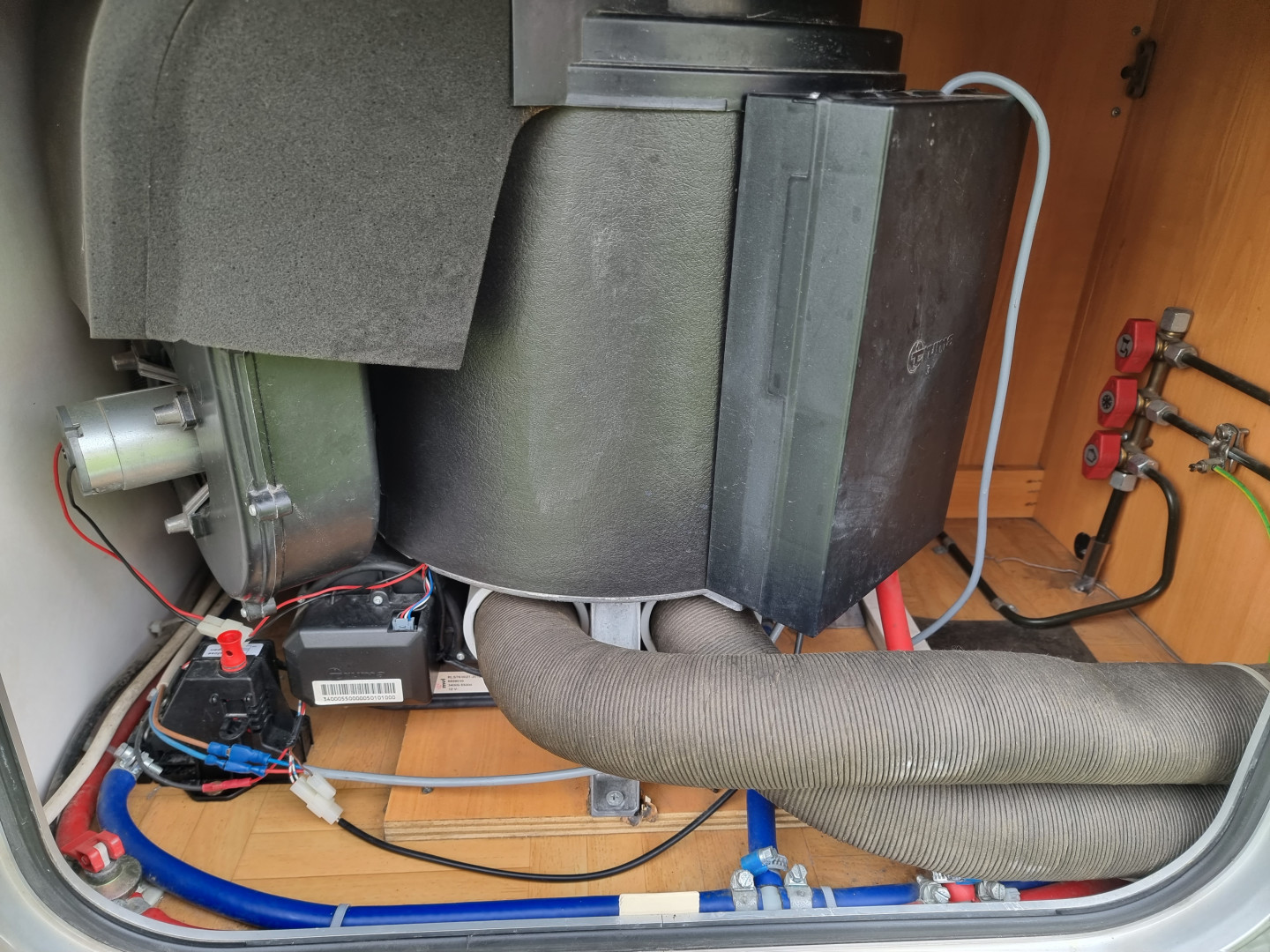

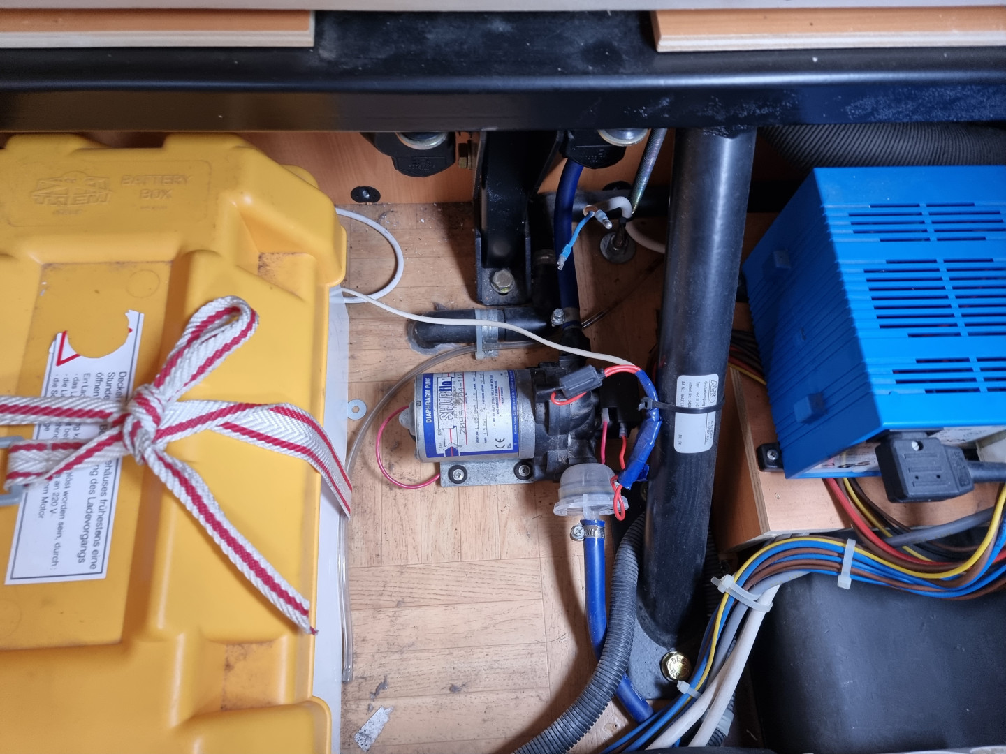

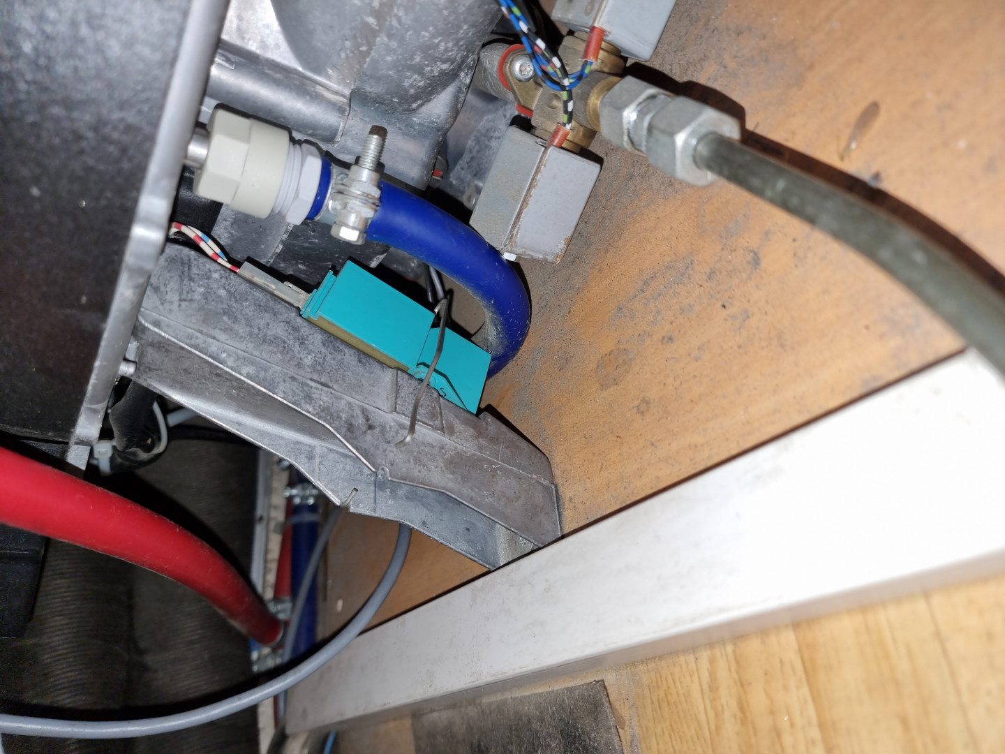

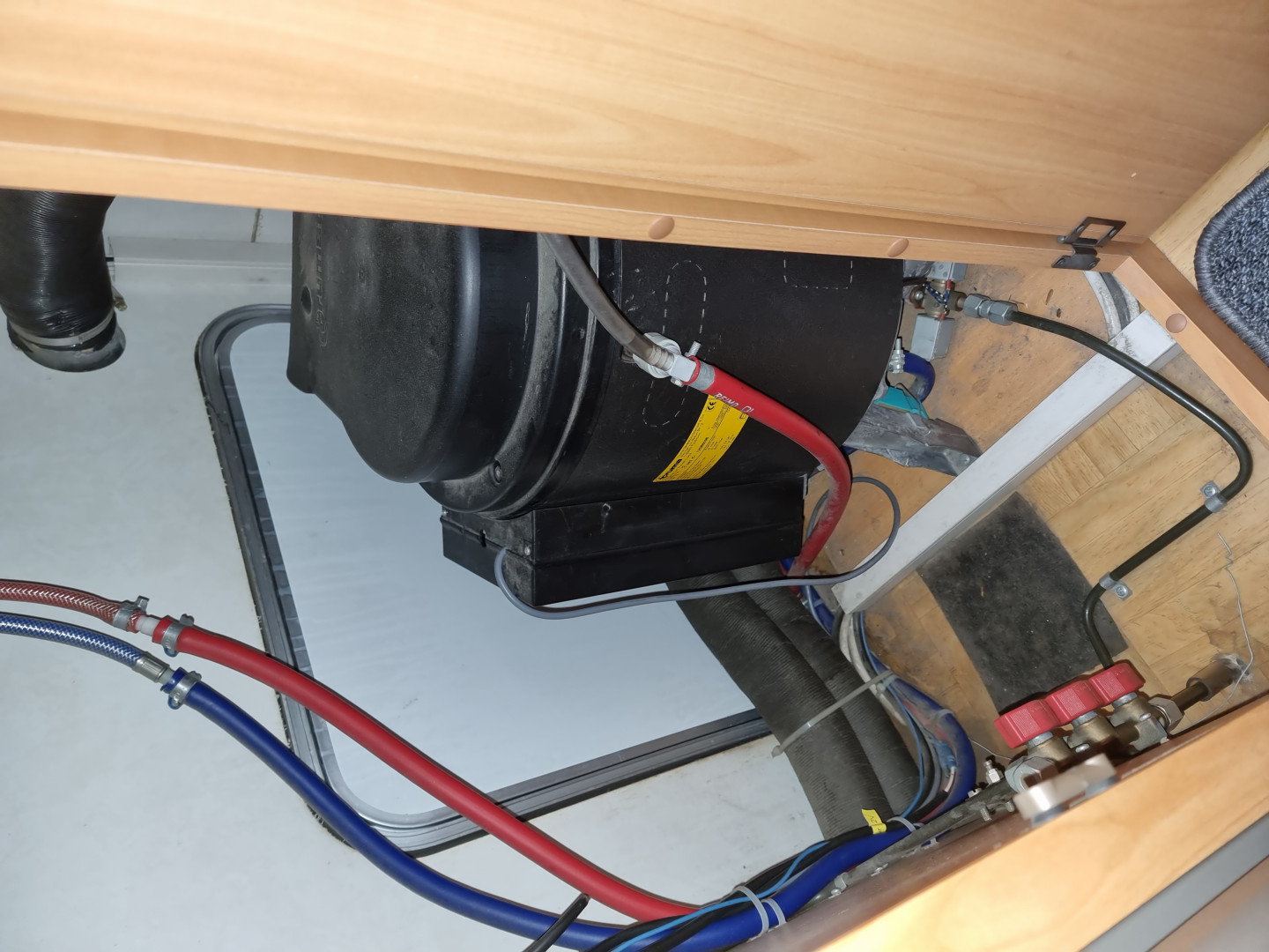

« Vastaus #37 : 17.05.2023 kello on 19:54 »
Läheisessä autokorjaamossa ei osannut neuvoa. Olisiko näistä kuvista jotain apua että missä vika mahtaisi olla? Pitää kai viedä kauemmas matkailuautohuoltoo n mutta ajattelin laittaa vielä tänne viestiä.

Ekassa kuvassa vasemmassa alareunassa on lämminvesiputkessa vipuhana? oletko kokeillut pitää sen nostettuna. Heti luukun vieressä
  • Viimeksi paikalla:tänään kello 20:08
Vs: Vesisäiliöstä
« Vastaus #39 : 17.05.2023 kello on 20:30 »
Minun mielestä se on oikeassa asennossa. Eikö se olisi hassua, että kiinni olisi pystyssä ja tarttuisi ana johonkin kiinni. Mutta sen oikealla puolella on punainen pyöreä nappula mustan mötikän päällä. Mötikkä on pakkasvahti. Se punainen nappula pitäisi olla vedettynä ylös ja pysyä ylhäällä.

Tuollaisesta paikasta kun helman alta vesi tulee niin ei terve merkki. Minä etsisin vioittunutta putkea tms. Missä asut?
