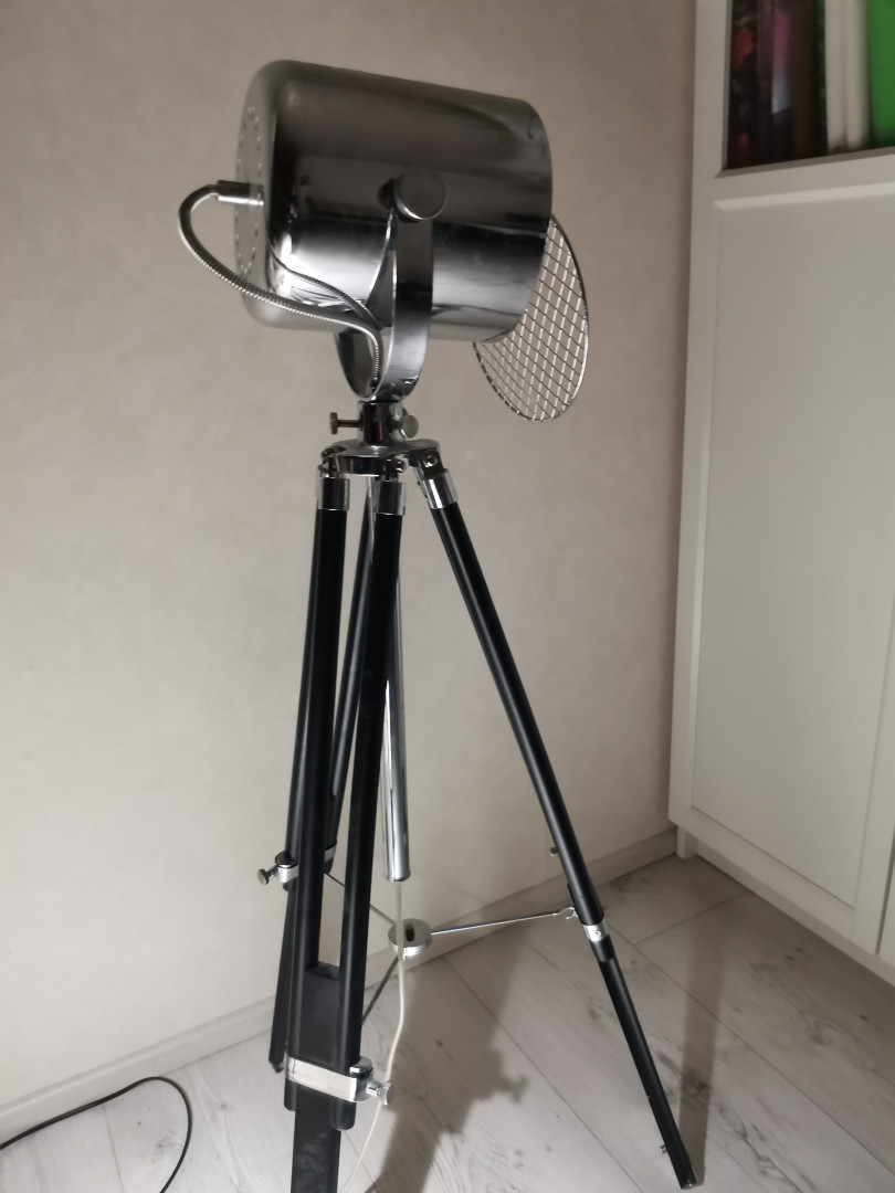

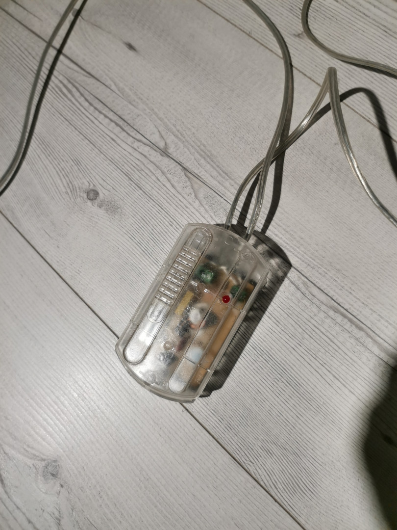

Sain lampun jossa on tuollainen lattialla oleva himmennin, muttei se toimi, tai toimii se kun liukukytkimen nuppia nostaa niin silloin valo syttyy ja himmenee. Löysin netistä lähes samanlaisen koko paketin mutta 60€ oli mulle liikaa ja en millään ilmeellä nyt löydä edes mitään halvempaakaan.
Tuota liukupotentiometriä en vaan myöskään mistään löydä, kaikki ovat liian pitkiä.
Tuossa olevan mitat n. 45mm pitkä ja korkeutta sekä leveyttä  10mm.

Ota töpseli pois seinästä ja tuo kortti pois laatikosta, siellä alla juotokset ja 88% juotokset irti kortilta. Kolvaat kiinni ja kasaat.
Vs: Jalkalampun himmennin
« Vastaus #2 : 17.11.2022 kello on 21:32 »
Nyt on se tehty, ei vaikutusta. kun tuosta mustaa liukukytkimen tappia nostaa niin että sisuskalutkin nousee hiukan  niin toimii, mutta kun päästää irti niin ei toimi.jokin sieltä on mennyt rikki.

Mikäs sen potikan ohmiarvo on?

Menin helpoimman kautta ja löysinkin miljoonalaatikosta vanhan jalkalampun katkaisimen niin laitoin sen tuon tilalle. Ei siinä himmennintä oo mutta on kuitenkin jalalla painettava.

Voihan sen himmentimen korjata. Kuten Tsahkali sanoi potikan arvot ylös ja tilaa uuden
No sitä en tiedä, voi arvo olla merkattu pohjaan. En viitsinyt tuota yrittää iroittamasn kun en edes mistään löytänyt fyysiseltä kooltaan sopivaa

Hehkulampun himmennin ei toimi ledilampulle.
Ohm arvo on fyysisiä mittoja tärkeämpi toiminnan kannalta.
