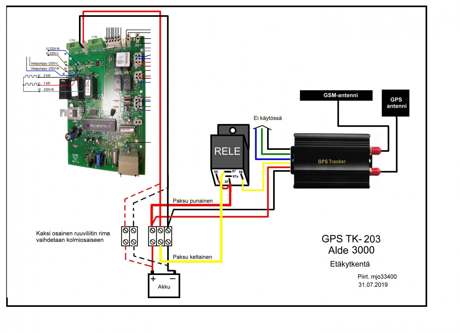

Tälläisen olen noihin asentanut.
  • Viimeksi paikalla:29.03.2026 kello on 20:37
miten gps trackerillä saa ohjauksen releelle puhelimella? Tuo keltainen taitaa olla lähtö öljypumpulle jos löysin oikean kaavion netistä. Onko siinä siis valmis softa puhelimelle jolla voi ohjata ko. relettä? Jos on niin tuossahan on juurikin valmis ratkaisu minulle. Turha keksiä pyörää uudestaan.
GPS- trackerilla ohjataan vain relettä. SIM-kortti tietysti tarvitaan. Noita olen asentanut Primuksiin ja Aldeihin 35€ palikka. Viimeksi kuukauden sisällä yksi foorumilainenkin asensi.
