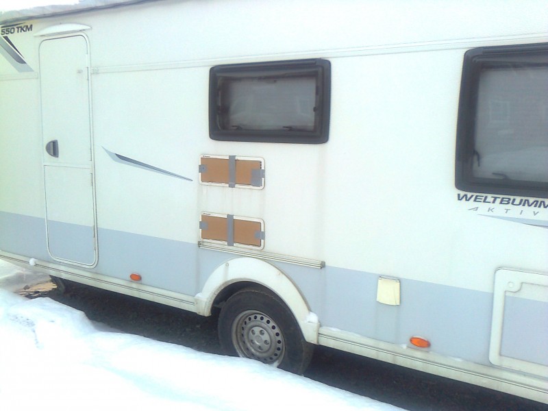

« Vastaus #94 : 18.01.2014 kello on 11:54 »
Joku oli tehnyt tuning tyyppiset ratkasun  ;D käyhän se näinkin
Vs: Jääkaapin talvi suojat
« Vastaus #95 : 18.01.2014 kello on 15:43 »
Kyllä se on hyvää toi ilmastointi teippi käy joka paikkaan :D
