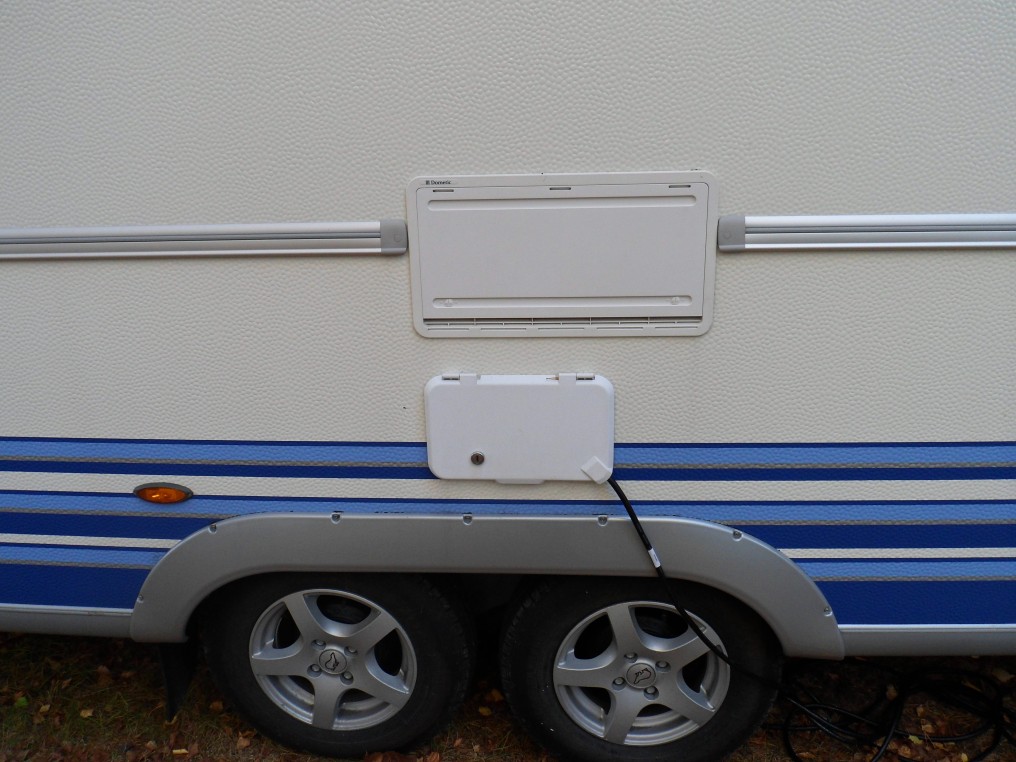

Viimetalvena hyytyi Kabesta jääkaappikoneisto kun vedettiin vaunua -30 asteen pakkasessa 500 kilometriä. Se tokeni vasta sen jälkeen kun oli suljettu kattohormi pahvilaatikolla ja puhallettu jokunen tunti auton sisäilmapuhaltimell a lämmintä alemman luukun kautta koneistoon.
Oletan, että ongelma on että siihen kattohormiin ei saa mitään suojalevyjä, että vetäessä kylmä viima koneiston sisällä kävi liian suureksi ja jääkaapin "litkut" jossain putkenmutkassa hyytyivät.
Suunniteltiin rouvan kanssa että jos siihen hormiin saisi tehtyä edes kankaasta sellaisen pussin, jolla saisi suljettua hormin etureunasta esimerkiksi neljä viidesosaa, niin saisiko sillä sitä hieman viimalta suojattua.

Eikös se aukko pidä tukkia/pienentää, mistä pakkanen menee jäähdyttämään liikaa koneistoa, ei kai se kylmä sieltä yläkautta laskeudu.  ::)
Ala-aukossa oli paikallan suojalevy, joka vaunun mukana oli toimitettu. Siinä on niin pienet raot, että siitä tuskin menee paljon muuta kuin välttämätön paloilma läpi.
Ja epäilen, että ajossa tuo ilmavirtaus siellä jääkaappikoneistoss a voi mennä myös ylhäältä alas.
Oliko jääkaappi silloin 12V:lla.  ::)
Ei, vaan kaasulla. Eikä muuten lähtenyt kylmenemään vaikka kaasulla kuinka poltteli ennenkuin koko koneiston oli kuvatulla tavalla lämmittänyt.

Kyllä ainakin meille jo koulussa opetettiin, et kylmä ilma laskeutuu alas ja lämmin nousee ylös  ;D
Niin kuinka tässä tapauksessa mahtaa käydä, kun lämmön tuotto on reiän alapuolella,  riittääkö kylmän ilman ominaispaino samasta luukusta painamaan ilman alaspäin,varmaankin heikonlaisesti. :-\
Siellä jääkaapin takana on sen verran lämmin, että lämpö pyrkii nousemaan ylöspäin.  :)
Paikallaan ollessa näin tietenkin on, mutta jos oikein tarkkaan luit, huomasit että kyse oli vaunun vetämisestä. Täydessä ajovauhdissa ajoviima saa helposti käännettyä tuon virtauksen toisinpäin. Mitään muuta ei tarvita kuin sopivassa asennossa oleva hormin lakki katolla tai jotain muuta vastaavaa.

Riippuu aukon koosta.
Kyllähän avonaisesta kattoluukusta talvella lämpö karkaa samanaikaisesti harakoille ja tulee vilu sisään  ;D
No tuo katolle menevä kanava ei ole kovin iso , siinä vielä lierihattu päässä alaslasketuilla reunoilla. Ei sinne puhalla kovin helposti mikäli samaan aikaan käy lämpimän virtaus ylöspäin.
Jospa se jääkaapin taus oli saanut pakkasta, jo ennen päälle laittamista. Eikä nestekaasukäyttö jaksanut laittaa enää eväitä kiertämään.  :)
Jääkaappi ei ole ollut sammuksissa kertaakaan vaunun hankkimisen jälkeen, ja toimi moitteettomasti ennen tuota vetämistä, ja on toiminut tuon lämmitysoperaation jälkeen moitteettomasti, myös -30 asteen keleillä (kunhan vaunua ei ole vetänyt.)
