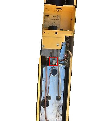

Kuvan punainen neliö on liekkivahdin liitäntä ja sen oikealta puolelta lähtee kaksi kuparijohdinta. Mittaa tuleeko molempiin johroihin noin 20-25mV:tin jännite. Kuva on aika huono.

« Vastaus #7 : 13.09.2022 kello on 17:49 »
Mittailin ja silloin kun poltin on toiminnassa niin johtimissa on noin 10-14mV jännite ja ilman liekkiä lähellä nollaa. Mitä tästä voi päätellä?
Vs: Alde 2920
« Vastaus #8 : 13.09.2022 kello on 19:24 »
Pitää mitata koko ajan niin näet kun lämmitin sammuu, että hävisikö jännite siitä ylemmästä kuparijohdosta samalla hetkellä. Voit myös oikosulkea kuparijohdot hauenleualla ja seurata, että pysyykö lämmitin silloin päällä ja jos pysyy niin mikrotemp ( ylilämpösuoja ) on vaihdettava. Eihän kukaan ole koskenut kaasuventtiilin säätöihin?

« Vastaus #11 : 14.09.2022 kello on 10:38 »
Oikosuljin nuo kaksi liitintä ruuvimeisselillä ja lämmitin ei sammunut vaikka muutaman minuutin pidin oikosulussa.

« Vastaus #12 : 14.09.2022 kello on 14:07 »
https://aijaa.com/fYDNq3
Tuolta saat uuden mikrotempin, muistaakseni tuo lämpöarvo, mutta sen näet kun aukaiset kuparijohtojen toisen pään. Muista tilata myös puristushylsytit.
