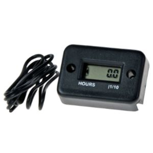

Minä laitoin Kiporiin tuntimittarin.10 tunnin välein olen nyt vaihtanut öljyt.Lieneekö sitten turhankin usein.

No eihän siitä ole kuin se vaihtamisen vaiva, kustannuksia ei kauheasti tule. Itsellä tulee  välillä 10 tuntia viikossa, niin ei ihan niin usein viitsi vaihtaa :)

Mittaria sivuten.. hieman poikkeaa tuosta kun käyttötuntien lisäksi näyttää kierrosluvun, mutta ulkonäkö ihan sama.
Mulla tuollainen ollut jo 5 vuotta huskin ajoleikkurissa. Tänä kevään mittaria pimeä tai "valkoinen"  - ei eloa, eikä herää käytössä..
Tekstinkin mukaan siinä paristo joka latautuisi käytössä.. vai onko vaihdettavissa? Ei löydy saumaa mistä aukeaisi..

Jos 'paristo' riittää puoleksi vuodeksi, niin kesä/talvikonetta pitää käyttää välillä....

Tuossa Timcossa on vakiona paneeli, jossa rullaa vuorotellen jännite, taajuus, teho ja käyttötunnit.
Ohjekirja tarjoaa öljyn vaihtoväliksi 20 h, mutta pienen öljytilavuuden huomioiden 10 h ei ole yhtään liian usein.
