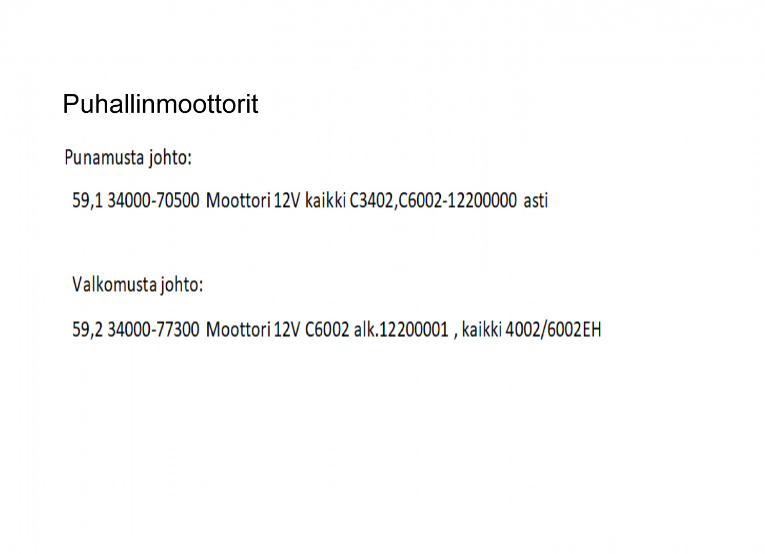

Kiertoilmapuhelimee n oireet viittaa. Onko se puhaltimelle menevä johto musta ja valkoinen? Siis liittimestä moottoriin päin.
Vs: 6002 kiukuttelee.
« Vastaus #3 : 7.07.2022 kello on 11:52 »
Kiertoilmapuhelimeen oireet viittaa. Onko se puhaltimelle menevä johto musta ja valkoinen? Siis liittimestä moottoriin päin.
Paloilmapuhaltimeen, koska tekee saman vedenlämmityksessä
