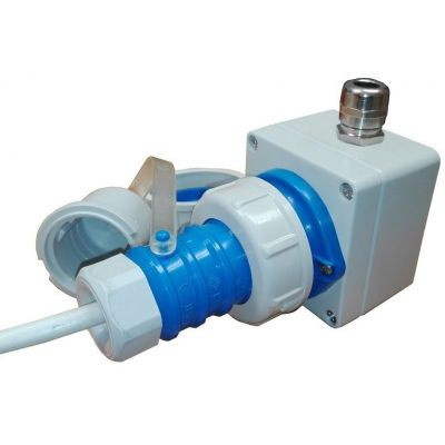

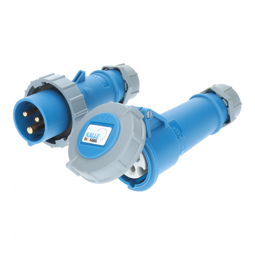

On olemassa IP68- luokitettu pistoke ja pistorasia, siinä on bajonettilukitteine n tiivisterengas. Toisessa kuvassa on suko-tulppa ja rasia, mutta ihan sama idea. Näitä saa myös punaisina kolmivaiheisina, kaikki ulkoroikat saisivat oikeastaan ollakin tuollaisia.
Vs: CEE pistoke.
« Vastaus #25 : 20.03.2022 kello on 18:18 »
Tuollainen vesitiivis olisi hyvä...
Taidan rakentaa jonkinlaisen kaapin pistorasialle ensialkuun. Tarkoitus on kuitenkin vetää seuraavaksi maakaapeli varastoon, jolloin tuo CEE jää pois.
