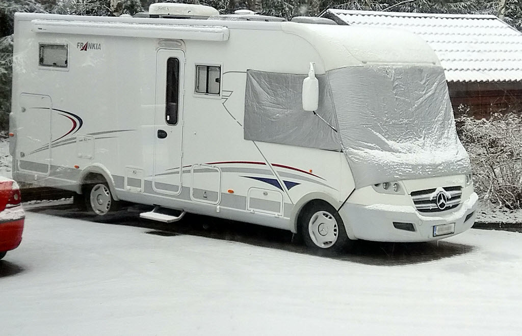

En tiedä aloittajan taustoja, ja talviauton käyttötarkoitusta. Minusta eri teille johtaa alkumetrit, jos ihan perinteistä karavaanihommaa (reissaaminen) taka-ajatuksena vain. Tai vaihtoehtoisesti reissutyö ja jossain kairassa tarttee viikko putkeen majoittua.. Poikkeavaahan on pienelle (piha)leirintäalueelle tulla jakeluauton (tai bussin) kuin tavan styroksiboxin kanssa.  ;D
Ei ole vaikeata reissata viikkoa pohjoisessa suht omavaraisesti talvella; Alde-lämmönvaihdin-Eberi-moottori, niin lämpiää tupa, vedet ja moottori sähköllä, kaasulla, dieselillä/moottorilla. Uretaanikoppi ilman puurunkoa. Tuplapohja niin harmaavedet lämpöisässä. Ja ennenkaikkea takaveto talveen. Aggre kuitenki varalla. 3kW invertterillä hoituu vaikka kattoilmastoinnin pyöritys ajonaikana (tai leirintäalueella, jossa vain valosähköä tarjolla ;) ) - ihan perinteissä integroidulla  8)

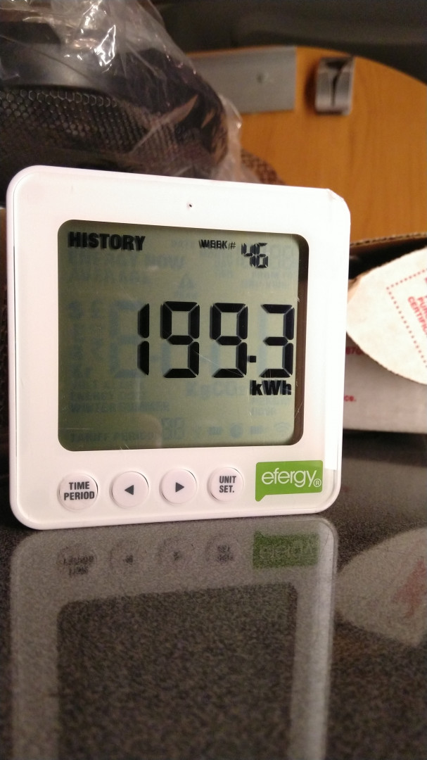

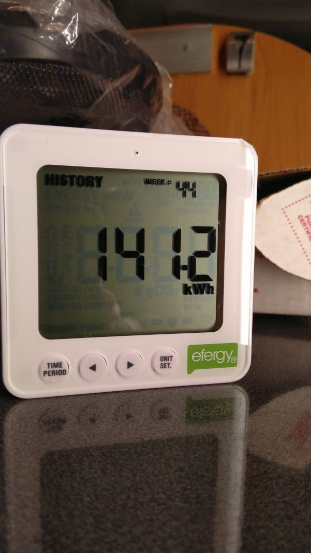

Lomet etupäähän, niin ei 2m olohuonetta tarvitse poissulkea. Investointipäätöksi in voin kertoa mitä tällainen koppi kuluttaa viikossa sähköä, sisälämpönä pidetty +19..20C. Auto ei asuttuna, mutta lämmöt päällä. Pelkästään Alde sähköllä 3kW. Akut (ylläpito)latauksessa;
Kun ulkolämmöt jossain -15C (loppuvuonna yö/päivä ero aika pieni)
..tai vajaat -10C
Eli 200kWh on esim. 30cnt/kWh tekee 67€/vko. Miten lisäeristäminen ja sen takia kaikki muutostyöt sitten kuolettuu käytöllä, tuota voi käyttää vaikka lähtökohtana. Itse en missään nimessä kaasuttomuutta tavoittelisi - mitä enempi energiavaihtoehtoja, sen toimintavarmempaa off-grid'iä..
