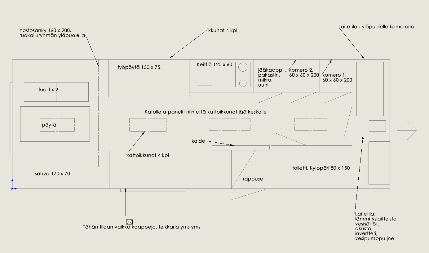

Siinä on kuormurin 7m x 2.5m koppiin tehty asuintilan layout. Hahmotelma 20 minuutissa  ^-^
Tekniseen tilaan ympätty kaikki jäätyvä painava roipe, säilytystila yläpuolelle kun tilaa jää kumminkin.
Ulkopuolella kopin alla on:
Jätevedet eristettynä/lämmitettynä
tavaroille säilytystilat (kylmää tilaa).
Diiseli lämppäri + löpösäiliö.
mahd. kaasupullo
koko pohjan pinta-alassa on vesikiertoinen lattialämppäri plus patterit toiseen kiertoon ympäri koppia.
Kopissa paksut eristeet ja triplaikkunat. ikkunoitten paikat on kuvassa abaut. kattoikkunat on keskellä jolloin panelit ei peitä niitä.
Ikkunat on avattavat, saranat ylhäällä Thumb
Paneleita mahtuu max 8 x 330W eli 2,5kW  :o
Seuraavaksi 3Dnä Thumb
  • Viimeksi paikalla:tänään kello 06:53

Tuossa layoutissa ei ole huomioitu/tehty sitä kulkua ohjaamon ja asuintilan väliin   ;)
