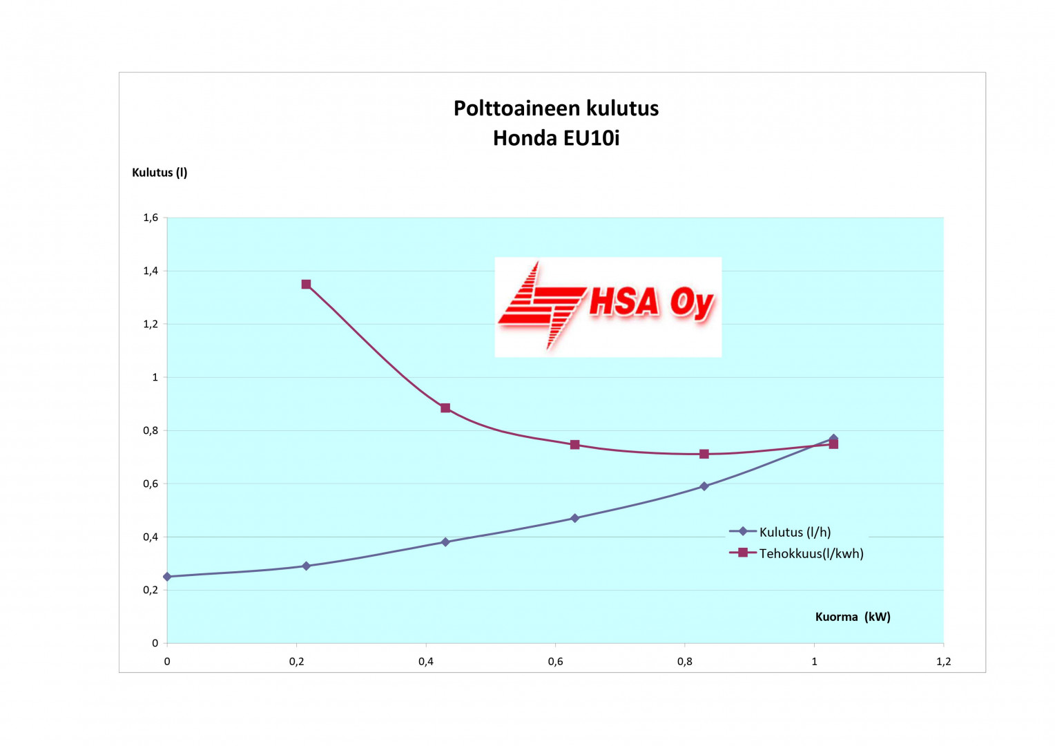

Joo, se kulutus on jostain syystä nykyään näiden mainoksista piilotettu  :D
Osassa i(nvertteri)aggreista on "kuorman tunnistus" moodi. Kait sekin jotain vaikuttaa onko kiekat 3krpm vai 5½krpm.. ikänä en ole tankkia tyhjäksi kerta päristelyllä, että tankkaamaan alkaisin seuraavalla kerralla - siitä eteenpäin käyttötunteja on jo paha muistella ja mitä meni seuraavalla kerralla..
Ostan tuon 0.7 / kWh kun se tulee oikeasta suunnasta  ;D
Mutta varmaan on epätaloudellisempaa tuottaa 300W hetkellistä 2kW aggrella kuin 1kW mallilla, jos tyhjäkäynnillä syntyy molemmissa..

Joo, tuo on 1000VA Hondan kulutus noin 80..90% kuormalla. Olikohan se niin, että 25% kuormalla kulutus per kWh suurinpiirtein kaksinkertaistuu siinä. Isossa varavoimadieselissä puhutaan ehkä 0.3 litrasta per kWh.
Löysin oikein mitatun käyrän joskus.
Kerran olen omalla 2kW agrilla joutunut akkuja lataamaan. Ei sille kyllä mikään tyhjäkäynti riittänyt kun jääkaappi hyppäsi verkkovirralle heti sen havaittuaan.
Sen kerran kun sitä tarvitsee, eipä siinä sillä optimaalisella kulutuksella niin kovasti merkitystä ole. Tässä parkkipaikalla asuessa niitä joskus iltasella tulee ruutupaperille vähän ynnäiltyä :) Ja joskus on hyvä konetta käyttää esim. puoli tuntia yhtä soittoa maksimikuormalla, niin karstat palaa pois.
