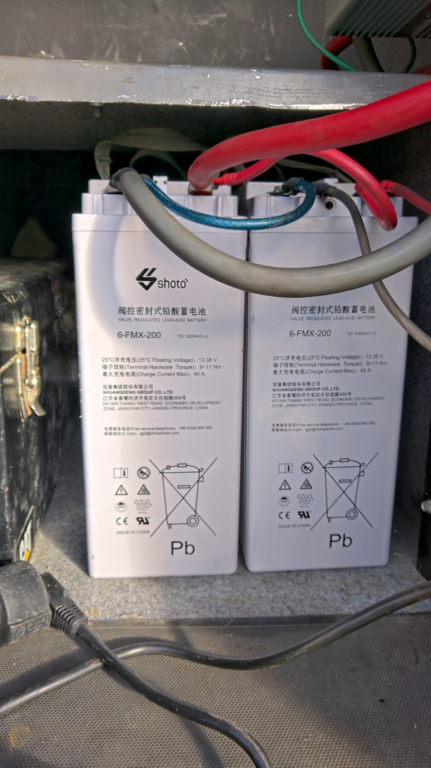

Starttiakussa on ohuet levyt, että saadaan mahdollisimman paljon pinta-alaa ja käynnistysvirtaa. Syväpurkausakussa on paksummat levyt, jolloin ne kestävät paremmin purkausta. 100Ah tukiasema-akku, jonka suunniteltu elinikä on 12 vuotta painaa 36...42kg valmistajasta riippuen, lyijyn määrä on vähän toinen kuin tavallisessa starttiakussa.
Kaverin matkailuautoon tuli 2 tällaista kunnon akkua.

^paljonko Shoto maksaa? miehekäs paino, 56,5kg/kpl.

kiinalaissi akkui? hmmm...
kyllähän paino merkitsee paljon lyijyä ja samalla laatua...
Hinta sen sijaan ei aina välttämättä korreloi pelkästään laadun kanssa.
