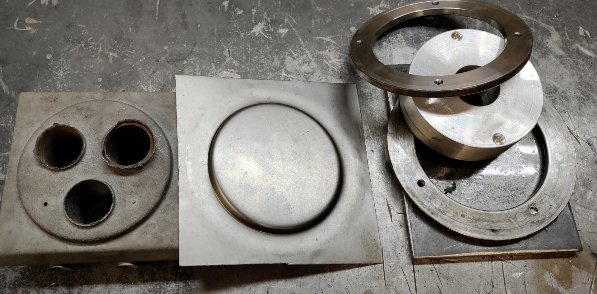

Varaosiksi ostamastani 2470 pannusta puuttui pohja kokonaan ja toisessa 2450 tori "löydössä" ruukut on ihan pitsiä.
Viime talvena pannua kunnostaessa tuli idea tehdä pohja ruostumattomasta. Kolmen polttimen pohja on aika hankala tehdä, niin on jäänyt tekemättä. Nyt ajattelin mielenkiinnosta perehtyä noihin valmistuksellisiin haasteisiin.

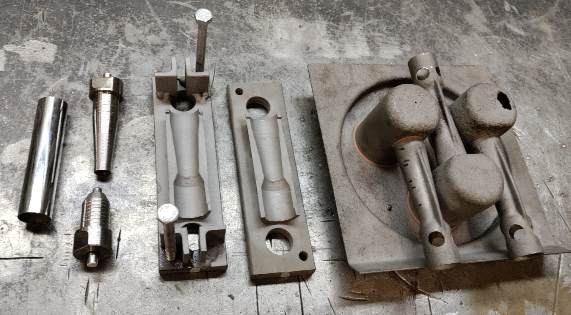

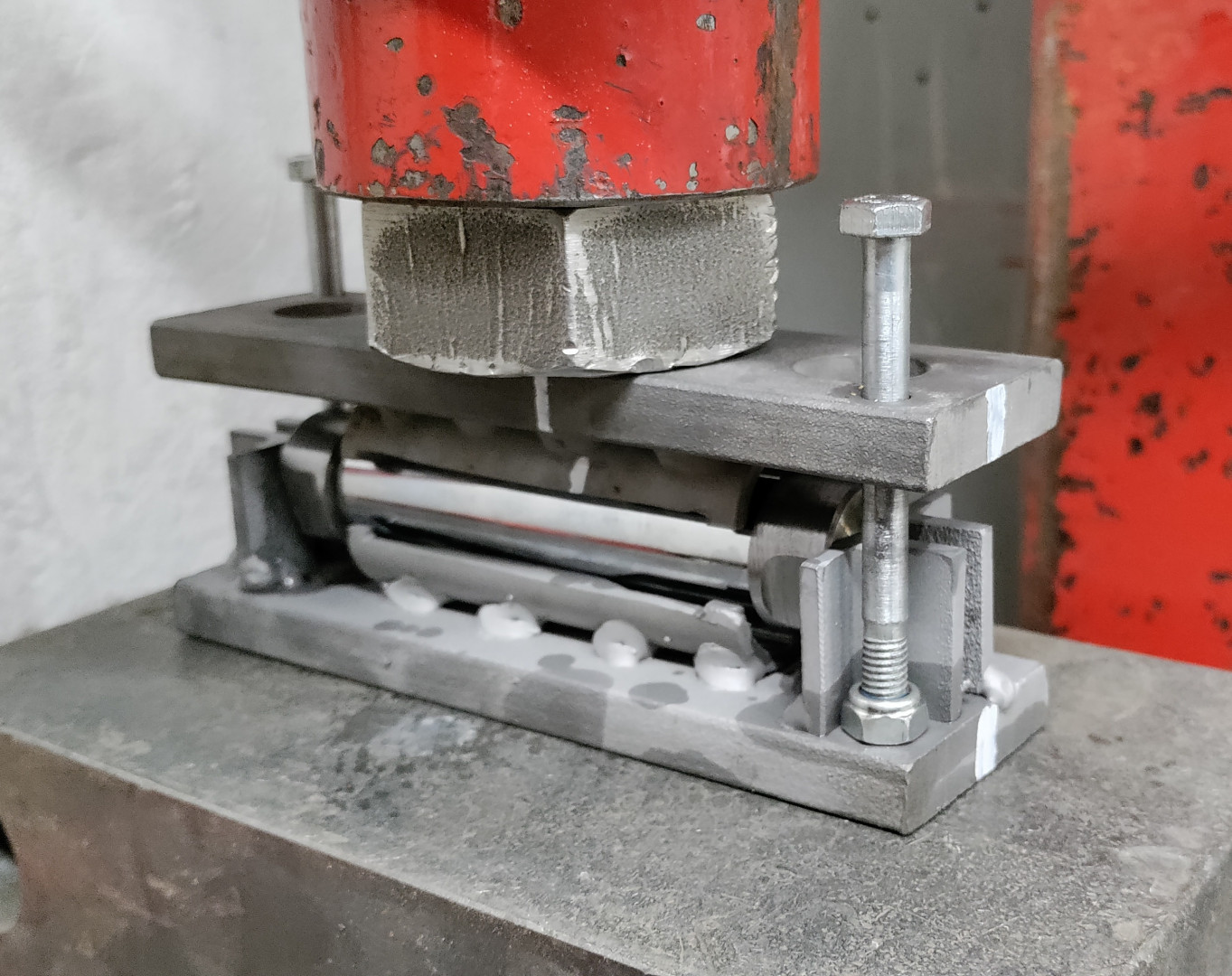

Aloittelin poltinputkista kun ei ole tuollaisia litistettyjä kartioputkia ennen tullut tehtyä. Sorvasin tangosta ulko- ja sisämuotin prässin. Vähän rälläköintiä ja hitsausta.
Tuntuisi toimivan, kun testasin romukopasta löytyneellä mustalla 19x0,75 kromiputkella.
Sopivaa 19x1mm rst/hst putkea ei länsimainen tiede tunne. Vaihtoehdoiksi jää ohentaa 20x1,5 mm putkesta tai tilata alilta pieninä pätkinä.  ::)

    No nyt on tekemisen meininkiä.   :o Jos noita pohjia onnistut tekeen niin pelastat vielä monet pannut romuttamolta.  Thumb

    Jos kuva ei vääristä niin tuo putki näyttäisi pyrkivän
    sivuun prässätessä?  Tuli siitä mieleen että voisiko
    sisämuotin tehdä niin että tuo loivempi kartio jatkuu
    kapeimman kohdan halkaisijaisena läpi asti ja jyrkempi
    kartio olisi holkkina sen päällä vastakkaisella puolella.
    Tämä siksi että jyrkempi kartio vaikuttaisi olevan
    ohjauskykyisempi pakottamaan putken pysymään keskellä.
    Nythän sisämuotti katkeaa kahdeksi kappaleeksi joilla ei
    kummallakaan ole poikkisuuntaista ohjauskykyä.
      En selvittänyt asiaa laajemmin mutta ihan otantana
    teräsluetteloista käsivarren säteellä katsoin että eräs
    aihio (AISI316) voisi olla 17,2*1,6 putki jota painaisi
    tuurnalla haluttuun mittaan.

    Kuva hämää, putki näyttää siinä kierolta. ;D Kyllä siitä suora tuli.
    Olisi tosiaan saanut sisämuotista jäykemmän ontolla päädyllä ja kiinteällä akselilla. Ensin prässäsin pelkällä ulkomuotilla ja siinäkään ei suoruus ollut ongelma vaan soikeus. Ohuemman putken levitystäkin mietin yhtenä vaihtoehtona, mutta silloin tarvitsee tehdä kahdet laitteet.
    Noin kevyttä kikkaretta kun miettii, niin mustan hintaeron menettää jos sen käyttää sinkissä. Kympin säästää jos maalaa, mutta sitä ei saa kunnolla sisäpuolelle. Rst:tä löytyy jonkin verran myös valmiina, joten sillä tiellä on tarkoitus jatkaa.

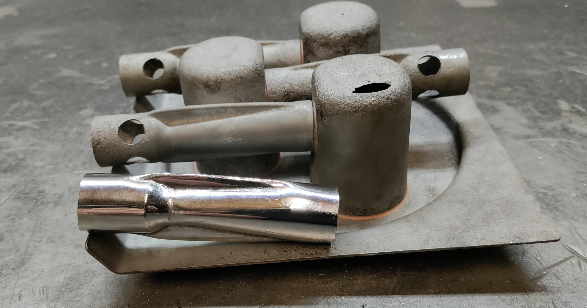

    Noiden tekemistä täytyy vielä hieman miettiä. Alkuperäiset on painamalla tehty ja hieman kartioita. Tuohon kyllä välttäisi nätisti tigillä tulpattu putkikin.
    Toisaalta kiinnostaisi hitsata kaikki tigillä, mutta silloin kasaus lähes mahdotonta valmiilla osilla. Arinan kiinnityspokkaus estää laittamasta piippuja paikalleen alakautta ja piippu estää yläkautta laittamisen. Piippuja kun ei mahdu paikallaan hitsaamaan ympäri. Vaihtoehtoina juottaa piiput hopealla paikallaan, prässätä arinan kiinnitys pokkaukset paikallaan tai tehdä arinan kiinnitys jollain irtorenkaalla.
    Ei sen tosiaan tarvitse olla pyöreäreunainen. Sehän on vain sekoituskuppi.
    Kyllä siihen pohjaan koitan saada pyöristyksen, lähinnä ulkonäkö syistä. Koko kupin painaminen levystä voi olla aika haastavaa, kun on niin syvä.
    Aika sama on Primuksen piipun muoto kuin oppikirjassa. Tuon sekoituskupin luulisi lisäävän pyörteilyä tuohon kirjan malliin nähden kun muutos ei ole jouheva.

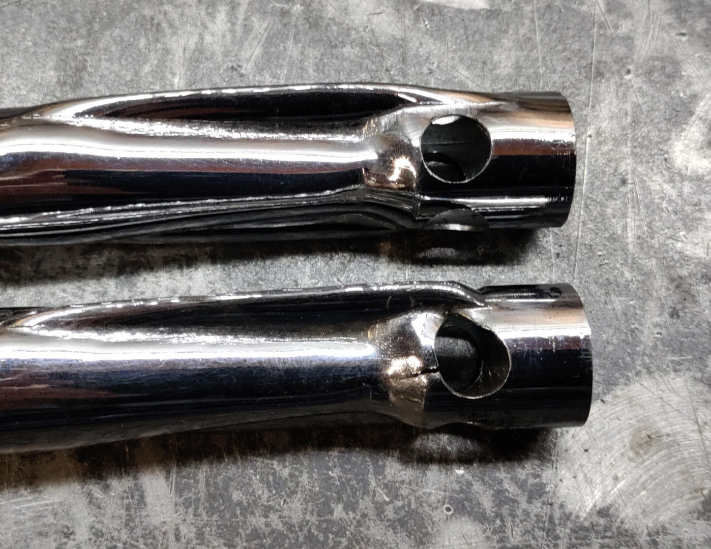

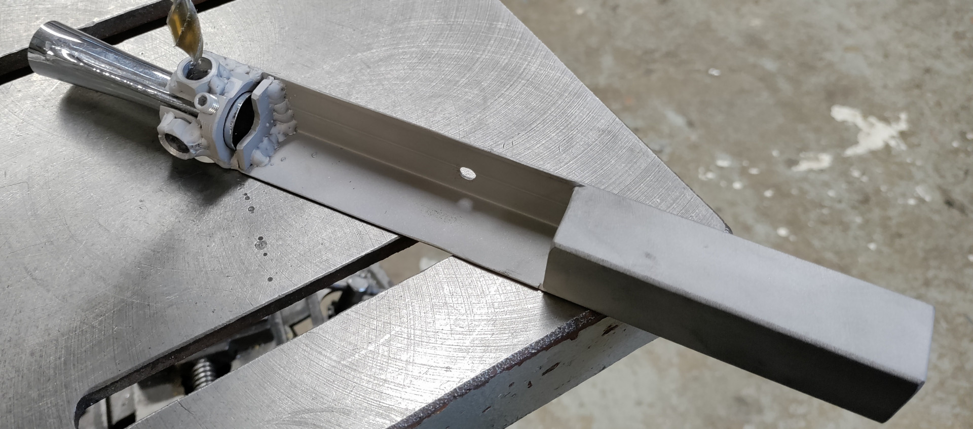

    Ei onnistunut poltinputken prässäys esiporatulla putkella, muotti tarttuu reiän reunaan ja murjoi reiät epämuodostuneiksi. Alempi putki kuvassa.
    Tein porausjigin valmiiksi prässätylle putkelle, ylempi putki.

    Toi reikä on tärkeä eli ei saa olla liian iso, muuten aiheuttaa seossuhteen muutoksen.

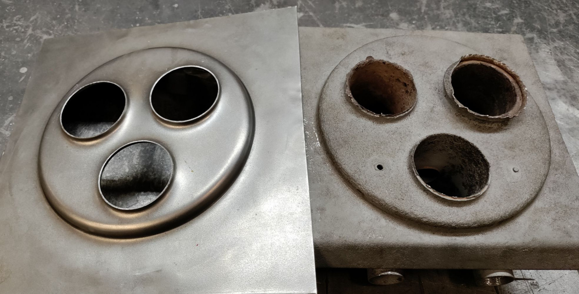

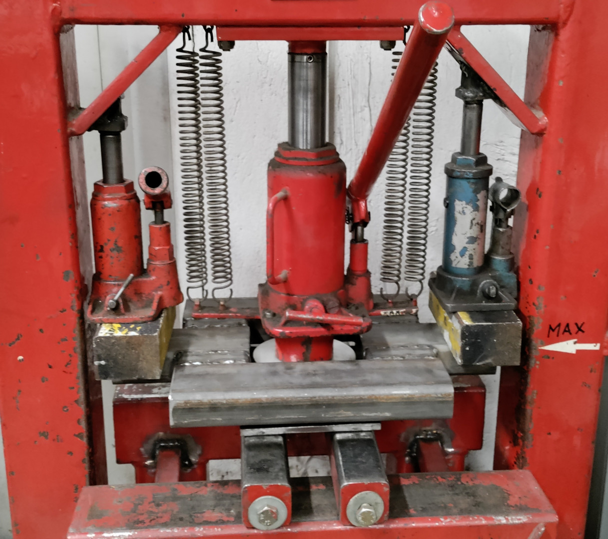

    Tänään sain pohjalevyn korotuspokkauksen painotyökalut ja prässin muutoksen valmiiksi. Ainakin 1mm musta pelti onnistui ihan hyvin. Vähän toinen ylävasteen aputunkki vuoti ja meni syvävedon puolelle, tuloksena lievää ryppyä pellin reunan lähellä.
    Työkaluissa hyödynnetty nurkista löytyneitä romurautoja, sillä vähän erikoisen näköiset tuli. ;D

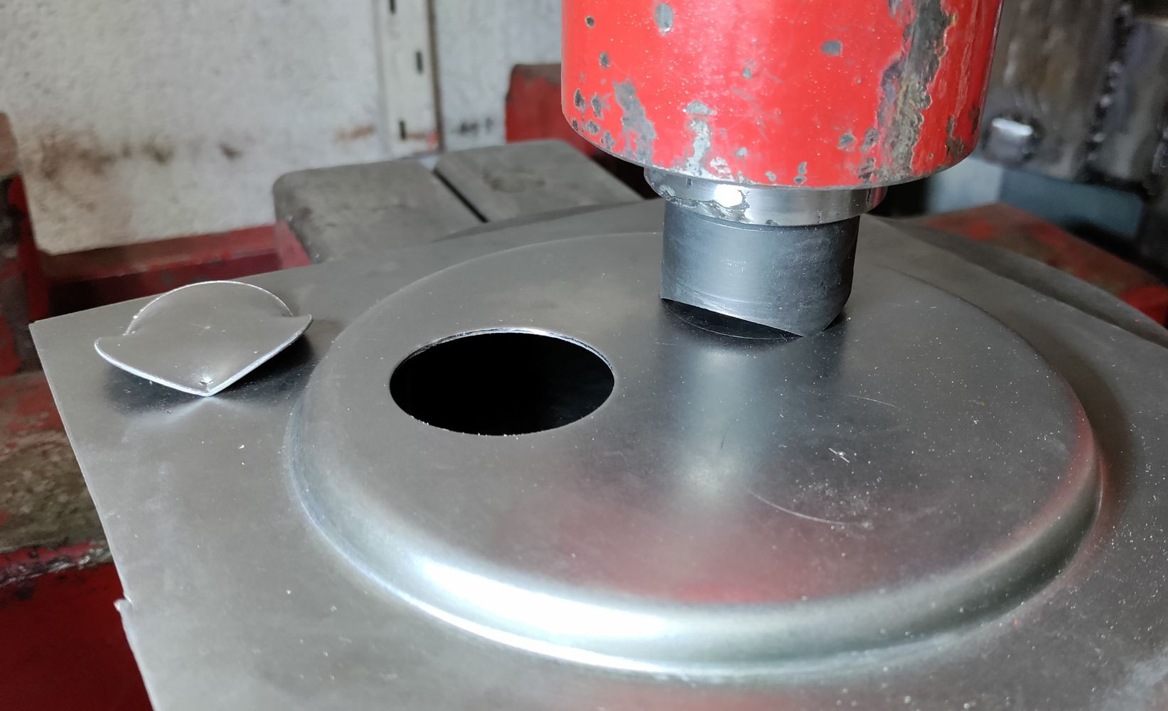

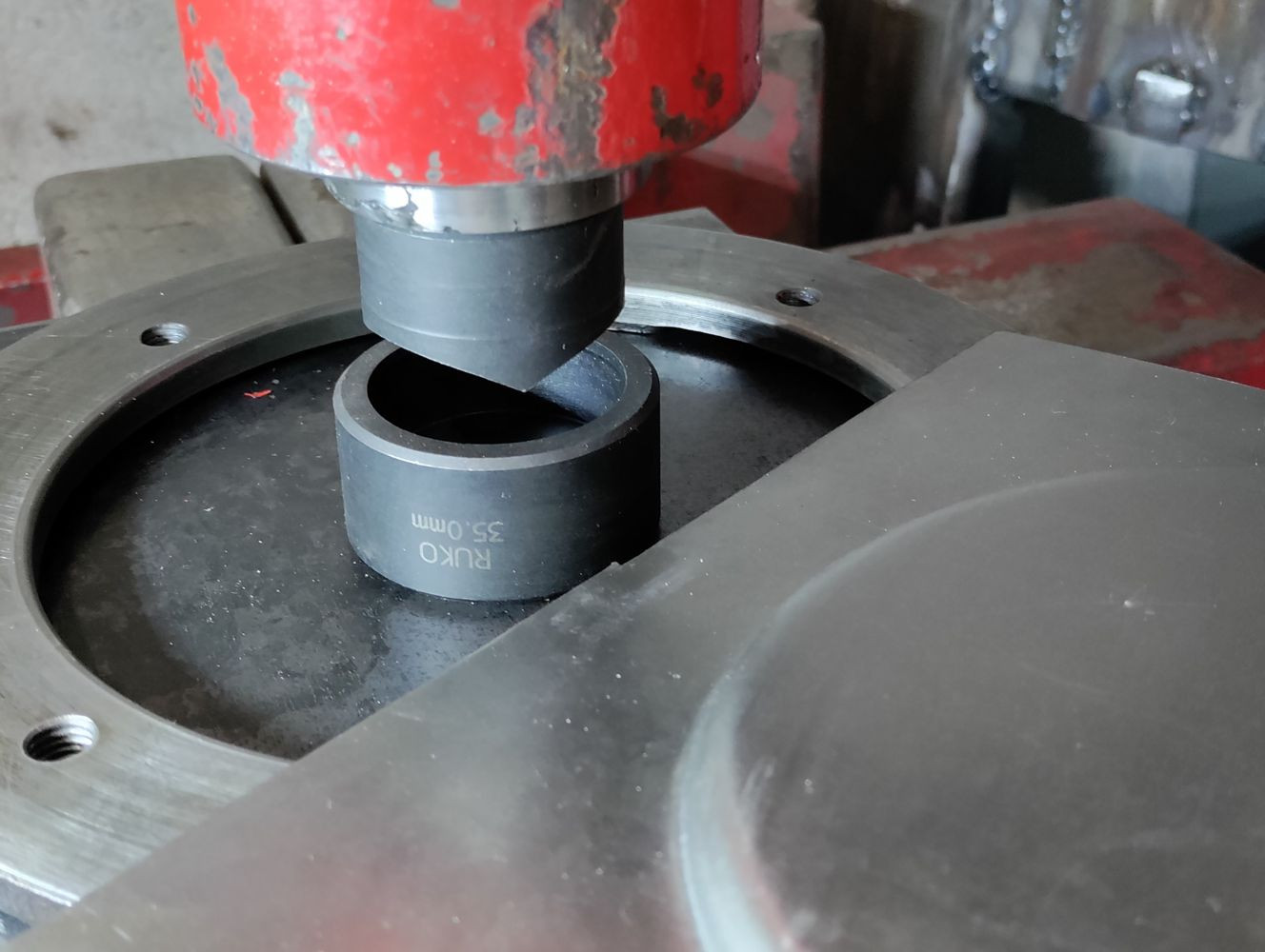

    Piippujen reikien tekoon kokeilin 35mm tiskipöydän hanan reiän lävistäjää. Laitoin teräosan prässiin kiinni, niin ei tarvitse porata reikää vetopultille ja saa enemmän voimaa.
    Hyvin tuntuisi toimivan, nopea ja siisti jälki tulee. Thumb
    Nuo irti painetut pyöreät lätkät on tarkoitus hitsata piippujen pohjiksi.

    Piipun reikiin painoin pokkaukset kartiolla alavastetta vasten.
    Tavoitteena oli 39mm reikä putkelle.
    Ensin koitin 39,05mm kartiolla, ei onnistunut kun reikä palautui 38,90mm:iin. Yllättävän paljon (0,15mm) palautuu noinkin pieni reikä. :o
    Korjasin kartion 39,15mm:iin, niin nyt tulee reiästä 39,00mm.
