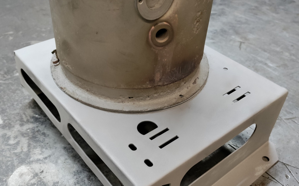

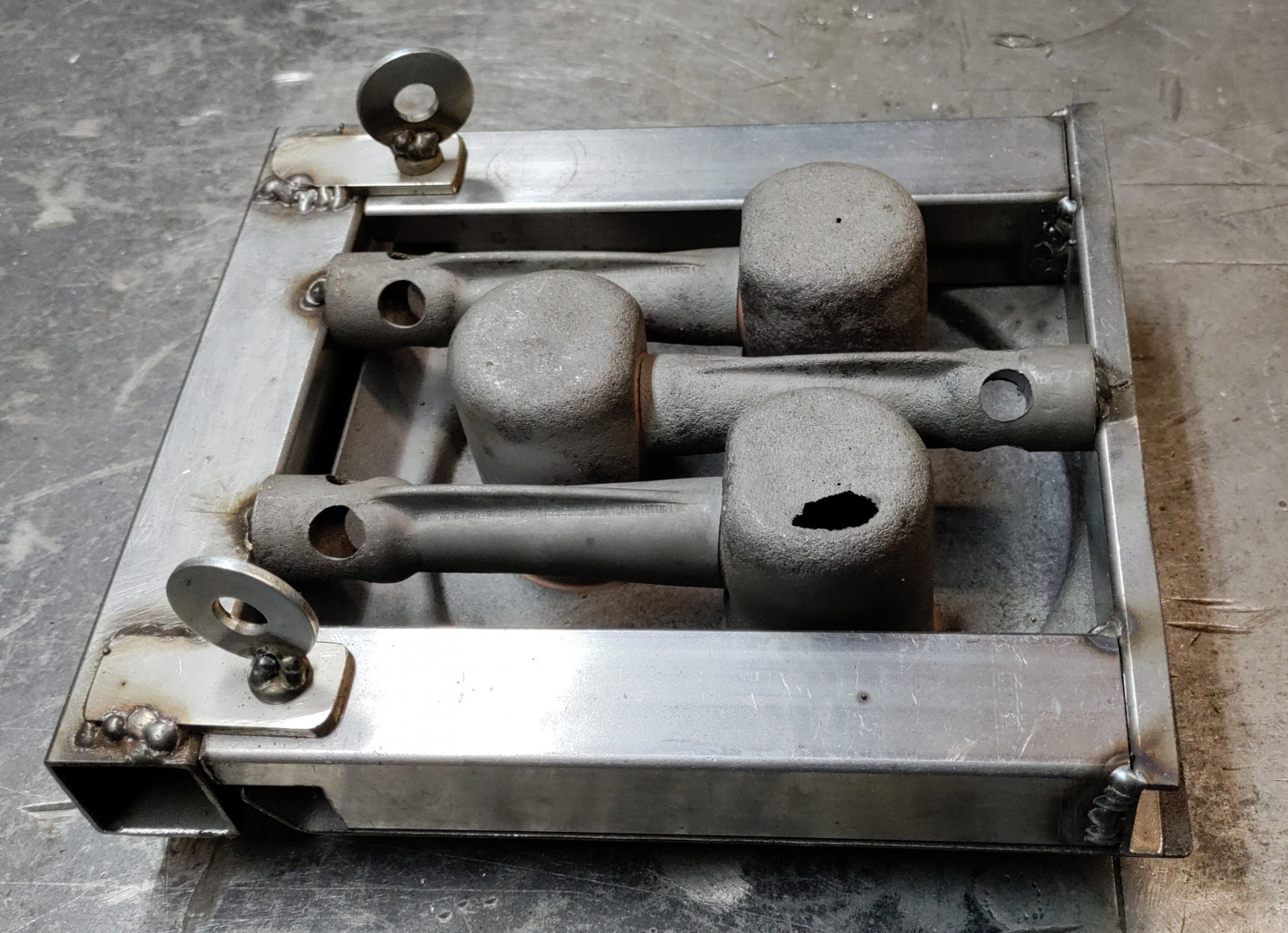

Tein tälläisen piippujen asennusjigin, joka ohjaa suutinputket oikeille paikoille.
Käy 2450/2470. Voi olla että tuohon tulee vielä jotain lisäyksiä...

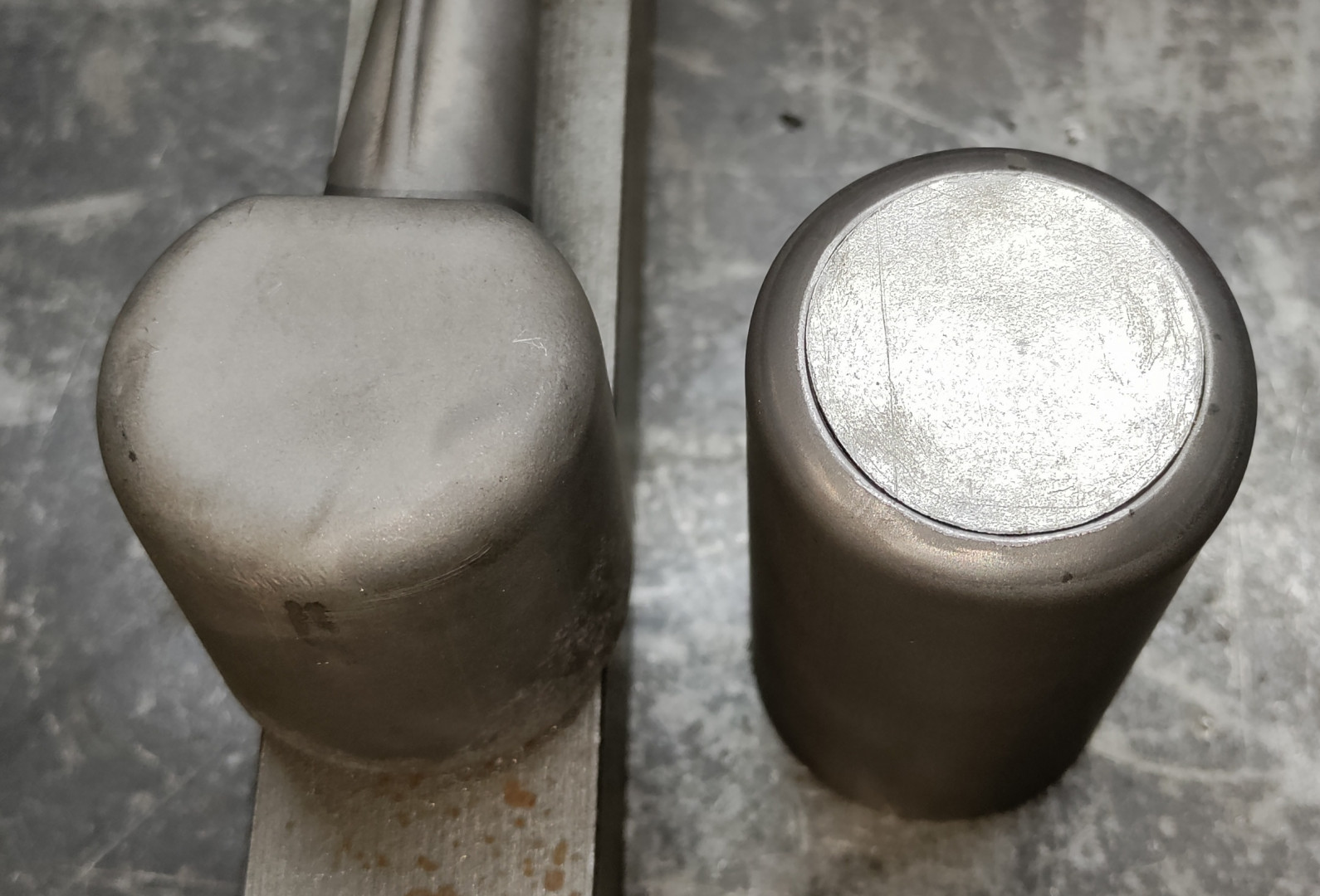

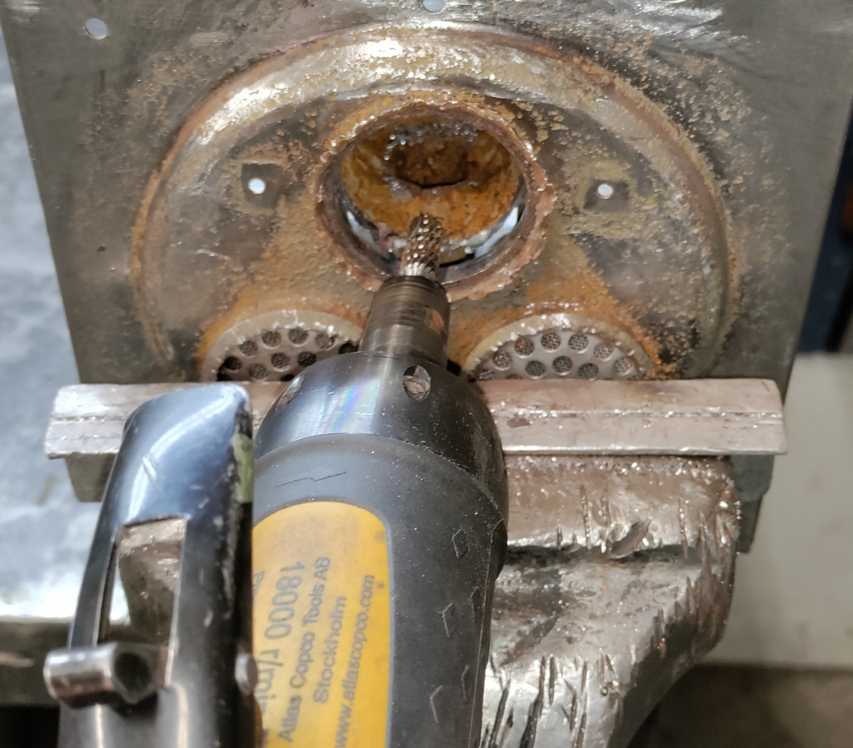

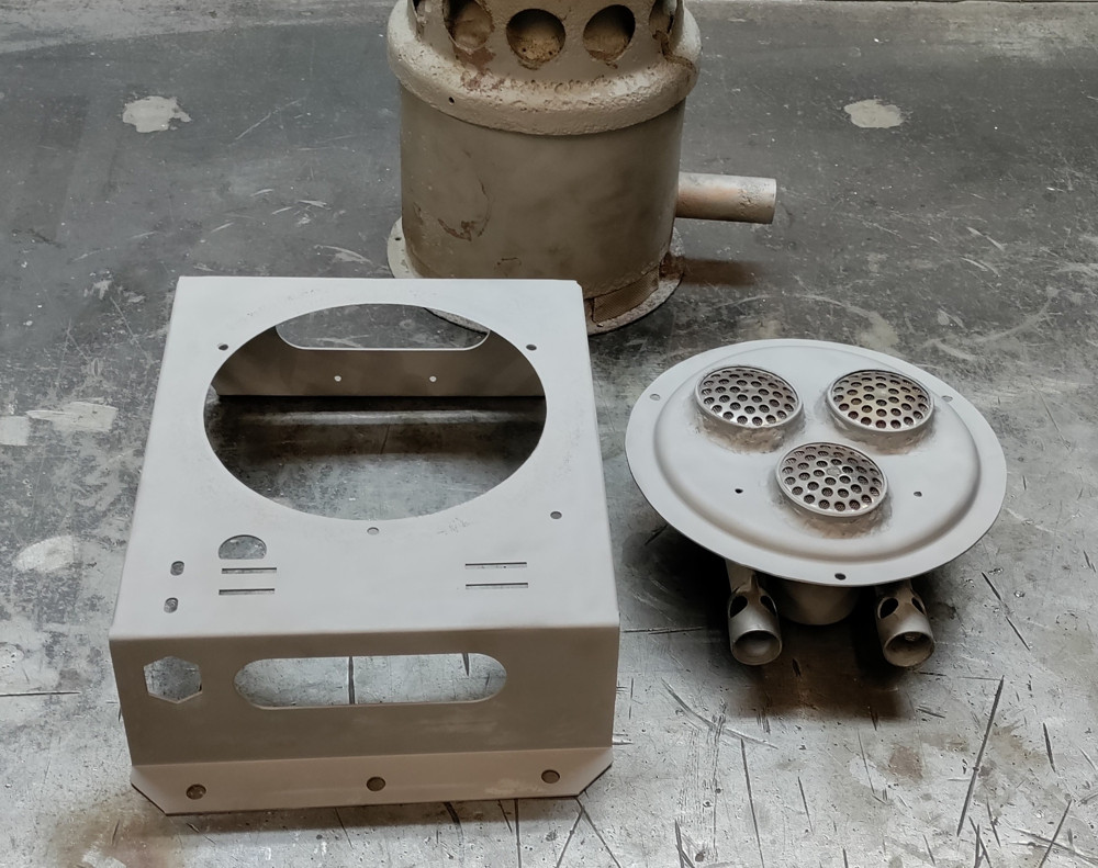

Tähän väliin pieni sivu juonne, eli lievästi rikkinäisen pohjan kunnostus. Sain Knaus-90:ltä rikkinäisen 2470 pohjan lainaan, niin saan siitä mallia ja mittoja rosteri pohjaan. Lupasin samalla  katsoa saisiko sen vielä korjattua. Vain 1 piippu oli puhki pohjan alta. Irroitin arinan ja vingutin piipun irti rungosta.
Ensin näytti että sen saisi pelastettua putkella jatkamalla suutinputken yläpuolelta. Puhalluksen jälkeen paljastui että on liian syöpynyt hitsattavaksi, paksuutta vain 0,4mm joissain kohdin. Löytyi 1mm seinämällä sopivaa vanhaa pöydän jalkaa ja 1mm peltiä, aloittelin tekemään muutamaa piippua. Putken alapäähän painoin prässillä 45 asteen sisäkartiolla supistuksen, johon sopiva lappu.
Sulatin päätylapun paikalleen tigillä.
Sorvasin paksummasta putkesta arinan kiinnitykseen pohjalevyn huulloksen päälle hitsattavat kiinnitysrenkaat.
Seuraavaksi tehtävä piippuun vanhalle suutinputkelle reikä...

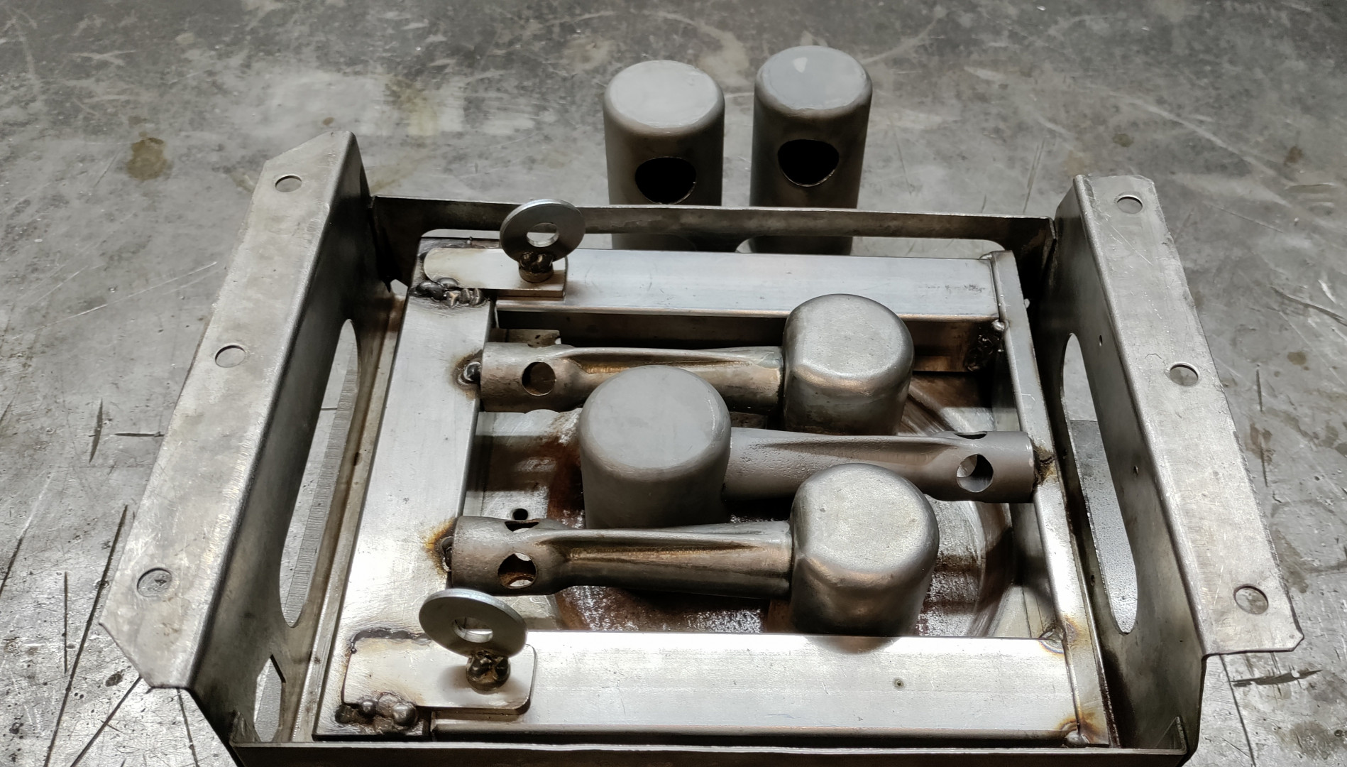

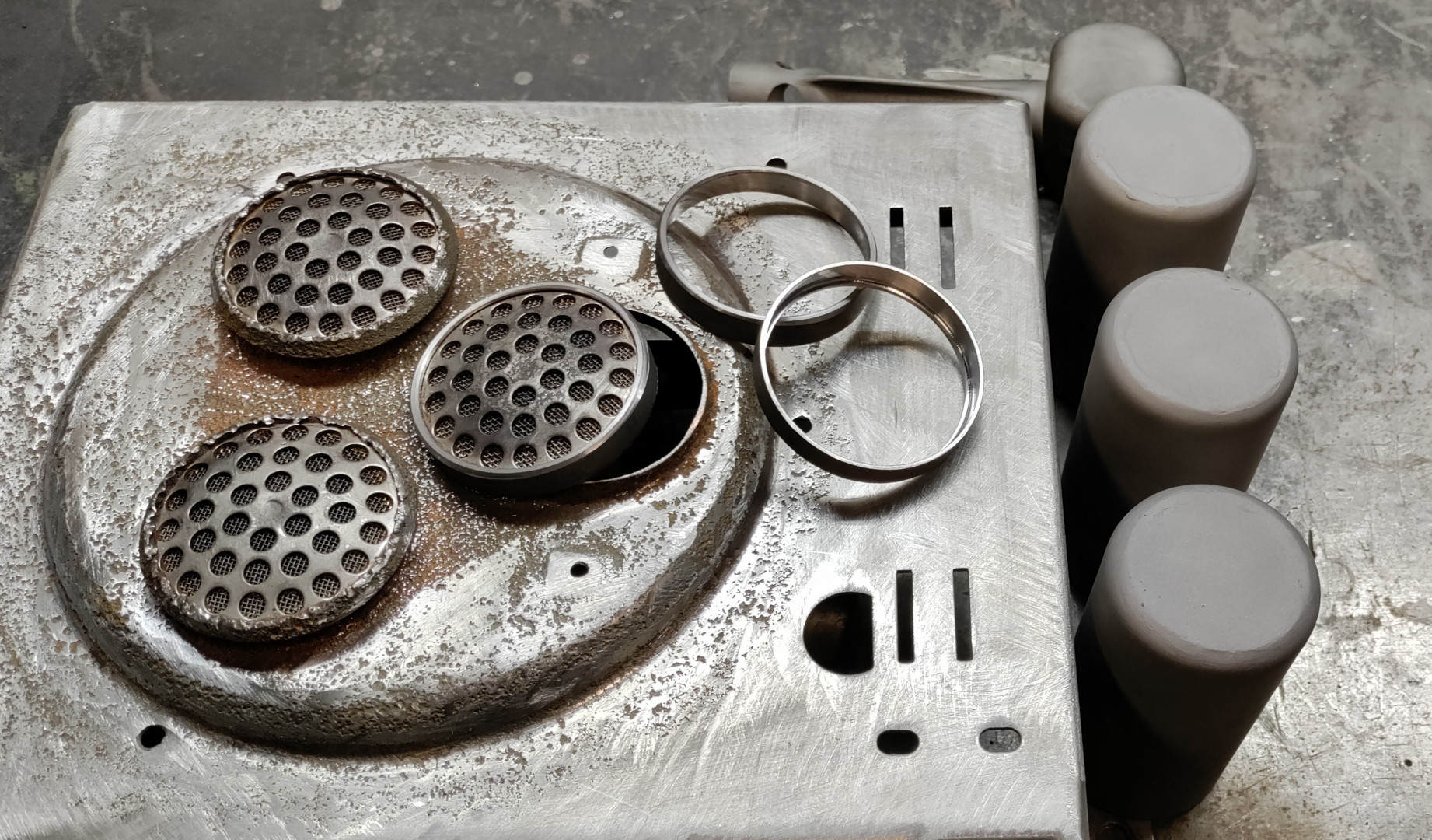

Vähän taas eteenpäin, sovittelua ennen hitsausta.

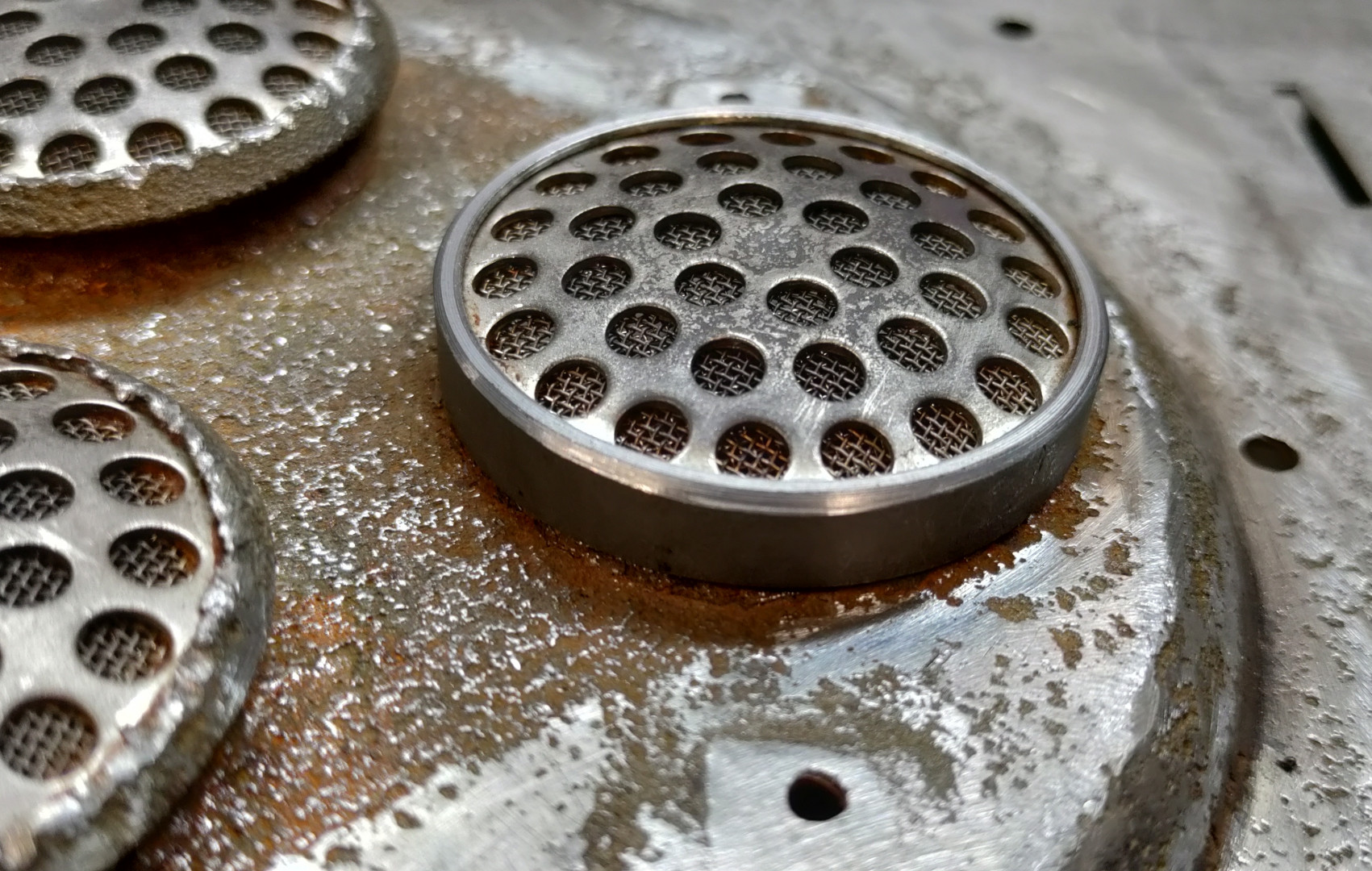

Malliksi tullut pohja meni kokonaan uusiksi, kun toinenkin piippu oli puhki kahdesta kohtaa. Näkyi vasta arinan irroituksen ja sisäpinnan ruosteiden poiston jälkeen.
Kolmas piippu ja pohjalevy oli nekin sen verran syöpyneitä, että vaihdoin nekin kun osat oli valmiina.
Tein uudesta pohjapellistä pyöreän korjauspalan, joka käy vanhan pohjan ja vesivaipan väliin.
Arinan korjausholkit ei oikein soveltunut hitsattaviksi minun tig taidoilla, koska holkki ei käynyt saumattomasti pohjalevyyn hitsattuun uuteen piippuun.
Meni täyttämiseksi pitkällä elektrodilla väärässä kulmassa, joten jälki sen mukaista. Thumbd
Täyttäminen toi liikaa lämpöä ja pohjalevy melko mutkalla. Oikomalla sai käyttökelpoisen.
Hopealla juottoon korjausholkki soveltunee paremmin.
Sen verran turhautti korjausholkkien hitsaukseen liittyvät haasteet, että yritän pyrkiä rosterisissa alkuperäisen kaltaiseen rakenteeseen.
Aloin tekemään muottia piipun yläpään arinan pesän tekemiseen, silloin jää tuo ongelmallinen liitos pois ja arinasta saa helpommin vaihdettavan kuten alkuperäinen.
Onnistuessaan pokkaus muuttaa kasaus järjestyksen, koska piippuja ei sitten voi enää laittaa alakautta valmiina.
Suutinputket saa kiinnitettyä piippuihin vasta kun ne on paikallaan pohjassa, todennäköisesti hopealla juottamalla.

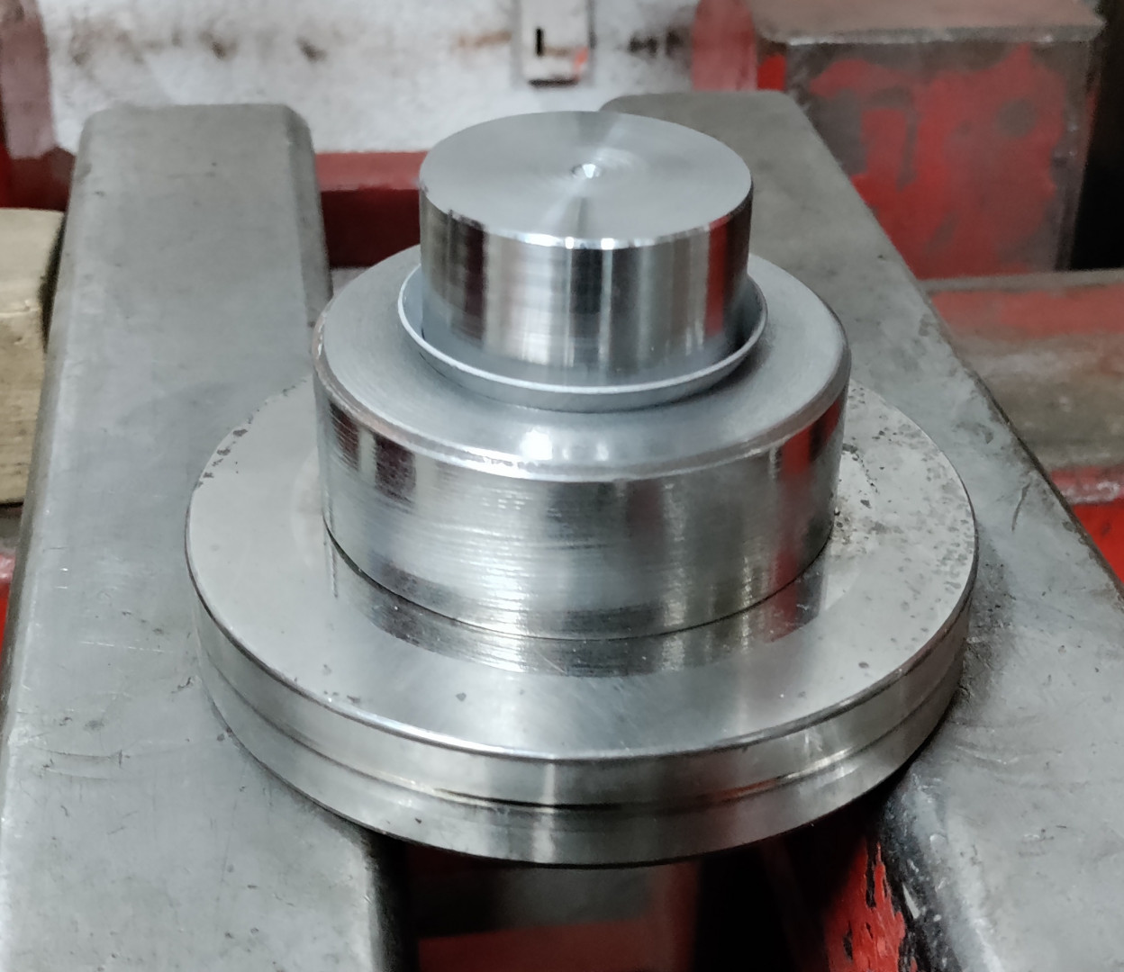

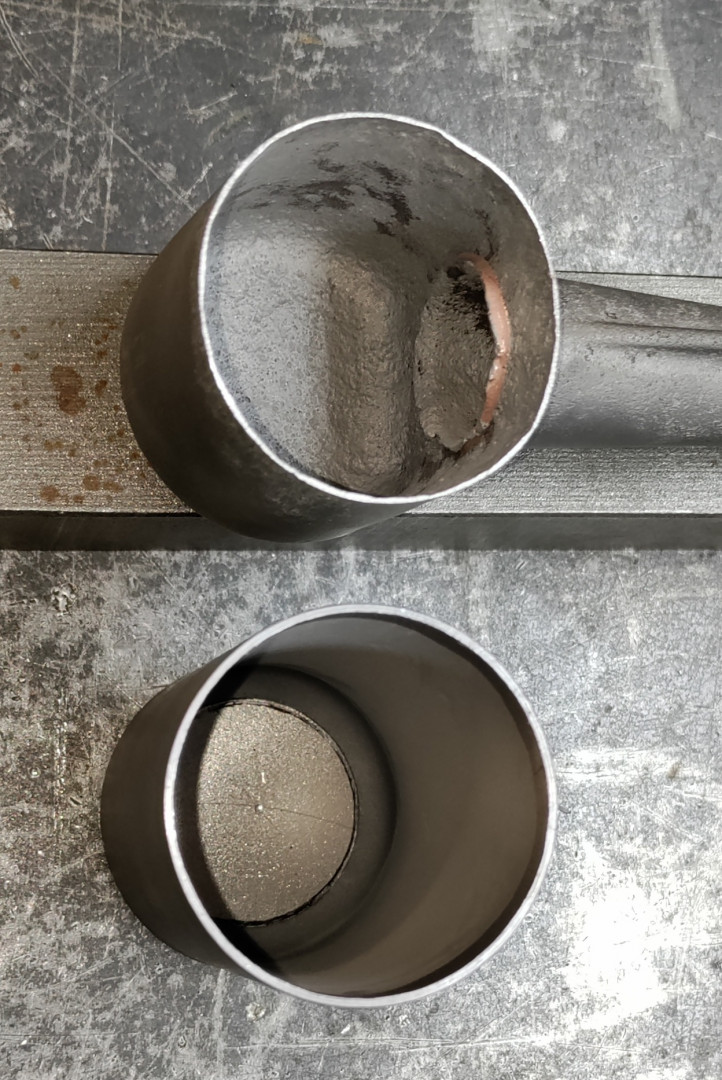

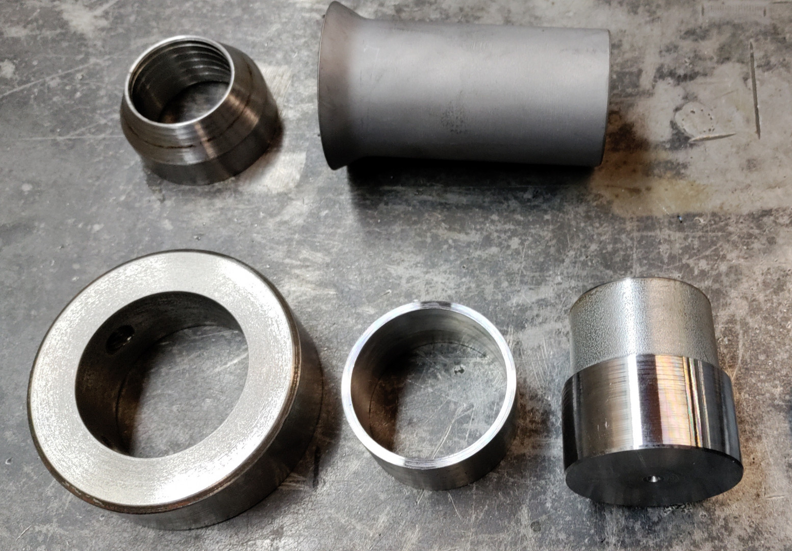

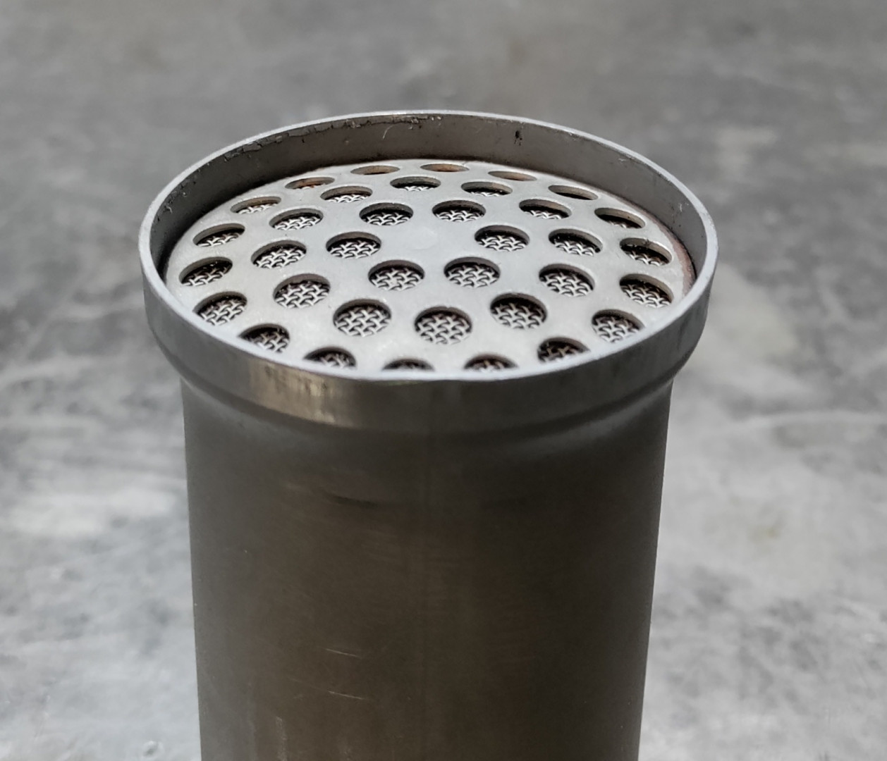

Arinan pesä piippuputkeen onnistui ihan hyvin. Ensin painoin putkeen kartiolevityksen ja sitten supistuksen sisätuurnalla holkin läpi. Alarivin keskimmäinen väliholkki keskittää ja pitää putken suorassa ulkoholkkiin nähden.
Putken 36 mm sisähalkaisija kasvaa 41 mm:iin.
Kiinni supistukselle täyteen tehdä vielä oma holkki, piipun alapään pyöristykselle tekemäni on muutaman millin liian pieni. Thumbd
Tulee kyllä noin, kun saa oikeat palikat tehtyä. Thumb

45 asteisella holkilla sain painettua melko hyvin arinan kiinni.
Reuna täysin kiinni arinaan vaatisi vielä toisen loivemmalla kulmalla olevan holkin, testissä sitten selviää tarviiko.
Nyt alkaisi olemaan työkalut valmiina ja testattuina.
