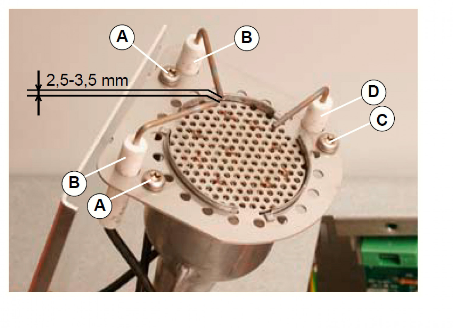

Pitää kärkien etäisyys tarkistaa vielä ja sitä kipinää katsoa. Taisi muuten ainakin se kärkien etäisyys olla liian iso.

Noniin tämän vian kimpussa taasen. Kipinä tarkistettu ja on hyvä. Polttimen käytin taas palasina, näytti verkon läpi jotta olisi tukossa mutta siinähän onkin insinööri porannut reiän sivuun. Mikähän lie ideana kun ei keskelle suutinta porata reikää?
Tuosta Arinasta huomaa jotta kaasua on virrannut vain keskeltä pieneltä alueelta. Ympärys on "ruosteessa". Itseasiassa tuntuukin siltä ettei liekkipäässä tapahdu mitään kun Alde ottaa sen toisen tehon käyttöön, vähän tehottoman oloinen on lämmitin ollut

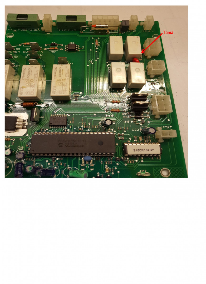

Kiitoksia avun tarjouksesta Viitalar luin viestisi. Mahtavaa huomata jottei karavaanari veljeä jätetä yksinnään jos ongelmia ilmenee. Saatan saada yheltä puolitutulta lainaan tuon piirikortin omasta vaunustaan, Mutta mutta!! Piirilevy on tuossa pöydällä ja löysin sieltä yhden Diodin joka päästää virtaa läpi molempiin suuntiin. Oon aikamoisen varma että vika on tuossa. Jos ei tuollaista "piirilevy" diodia satu mistään löytymään niin kolvaan tuohon ihan tuommoisen motonetin Diodin kiinni, yleismittari näyttää hyvin lähelle samoja lukemia tuolle diodille mitä piirilevyllä oleville diodeille. Mutta valaiskaa gurut jos ei onnistu noin.  Thumb

Laita diodi 1N4001-1N4007 niin toimii. Joku bii-diodi, jännite ei ole ongelma. Kysymys varmaan kuvan diodista?

Se Motonetin huomiovalojen 3 ampeerin diodi voi olla vähän iso saada paikalleen piirilevyn reikiin?
Tästä Diodista kyse. Tilasin nuita 1N4007. Viikon parin sisään kokeilla mitä alde sanoopi tuon jälkeen

Ennen kuin tuota diodia vaihdat niin mittaa se minun kuvan diodi, pitää löytyä jännite kärjestä. On hyvin harvinaista, että osoittamasi diodi olisi viallinen.
Kumman kuvan arina on nyt käytössä kun ensimmäisen arinan reunoja ei kuvassa näy. Tämmöinen pitää olla.
