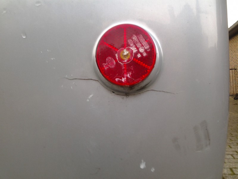

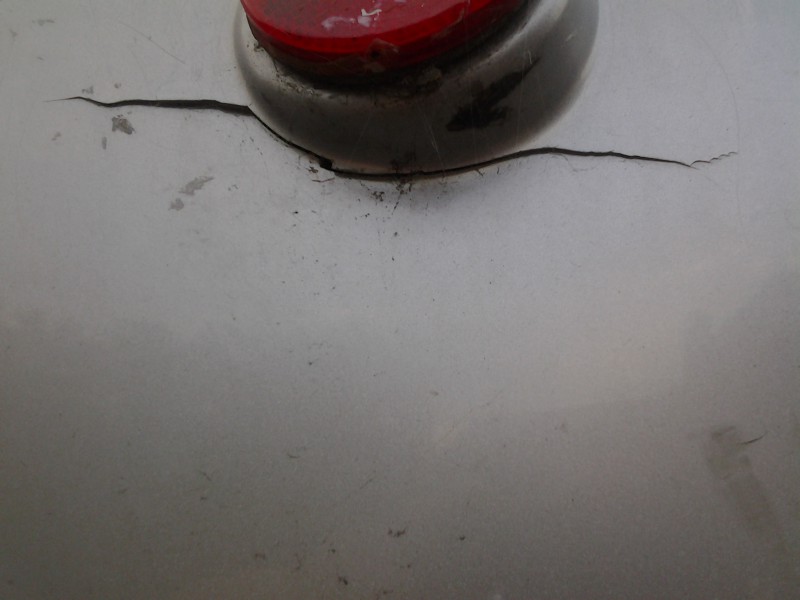

    Matkamökin takapuskuriin kymmenen sentin halkeama ja heijastin palasiksi parkkipaikalla jonkun toimesta meidän ollessa kaupassa. Tulessa ja lähtiessä ei ollut yhtään autoa viittäkymmentä metriä lähempänä eli olisiko joku tökännyt tahallaan. Laskukin tarkentui 1560 euroksi, tosin se ei ole vielä realisoitunut kuin heijastimen oston verran eli 1,6 euroa. Ratkaisuksi mietin josko kolvilla sulattaisi pinnat yhteen ja takapuolelle liimaisi jonkun tukevan metalliverkon ja sitten koko puskuri teiparille teipattavaksi. Onnistuisikohan ?

    Hetken ilo tuosta kolvailusta voi olla.
    Hommaa ohut lankaista teräsverkkoa jossa pieni silmäkoko. Hiot siitä halkeaman ympäriltä pieneltä alalta maalit pois. Leikkaat verkosta sopivan palan (halkeamaa hiukan isomman), jonka jälkeen joko kolvilla tai kuumailmapuhaltimel la jossa pieni suutin, alat kuumentamaan sitä korjattavaa kohtaa. Kun se on jo lämmennyt kunnolla, niin paina se metalliverkko kiinni korjauskohtaan ja jatkat kuumentamista niin kauan että saat sulatettua sen verkon sinne muovin sisään. Verkkoa voit jollain painella että se sinne uppoaa, kolvikin riittää siihen upottamiseen. Lopuksi kittailet, hiot ja teet muut viimeistelyt.
    Orgin tarran liimaat lopuksi siihen päälle niin hyvä tulloo  :D
    Ei ole kovinkaan suurempitöinen verrattuna pelkkään kolvaamiseen, mutta paljon parempaan lopputulokseen pääset.
    Vs: mitä vaurioita
    « Vastaus #35 : 9.10.2014 kello on 09:41 »
    Miepä aattelin jotta sinne sisäpuolen tekisin tämän korjauksen, eli sinne se verkko kiinni aivan vain sulattavalla liimalla. Nuo puskurit ja helmat kun on samankaltaista muovia kuin pienoismallit. Kokeilin aivan tavan muoviliimalla ja hyvin pehmensi. Ja pintapuolen sitten kolvilla sulattaisi umpeen ja sitten teipparille. Jos vaikka kromi teipin laittaisi, niin olisi Ihaallekkin sopiva silmään.
    Tuossahan ei ole mitään maalia pinnassa vaan se on samaa väriä läpi koko muovin. Ja aika joustavaakin on kun kokeilin kuinka ovat saaneet halkeamaan sen, en niin kovin uskaltanut nyrkillä lyödä kun alkoi tuntumaan jotta rystyset hajoaa. Mutta jousti aika paljon

    Tässä muutama kuva vauriosta.
