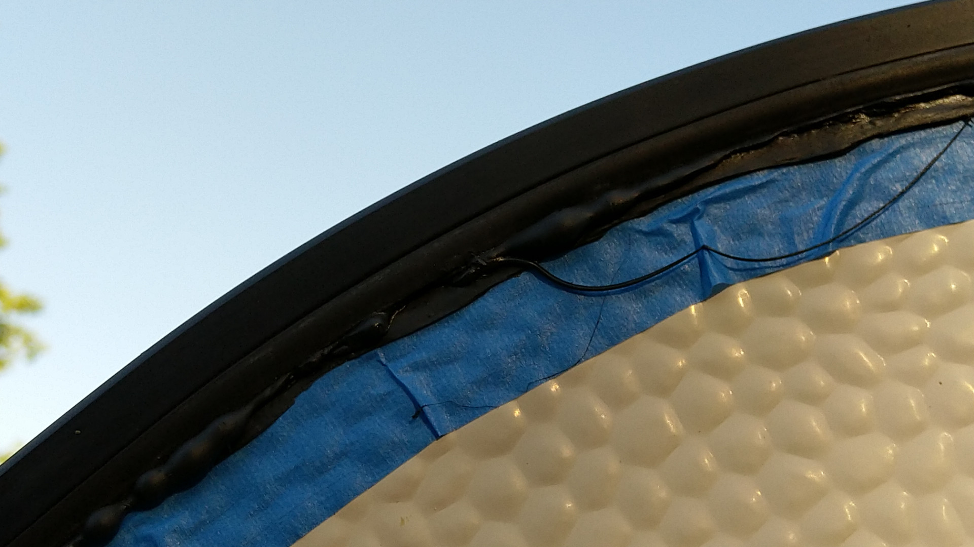

« Vastaus #30 : 13.06.2021 kello on 22:49 »
Nurkkalistan butyylitiivistystä varten laitoin maalarinteipin tiivisteen reunaan. Ehkä vähän turhaa työtä, koska tuntui se lähtevän vrk kuivumisen jälkeen hanskaan kuivuneella butyyli möykyllä töpöttelemällä. Laitoin ihan reilusti massaa, kuten kuvasta näkyy

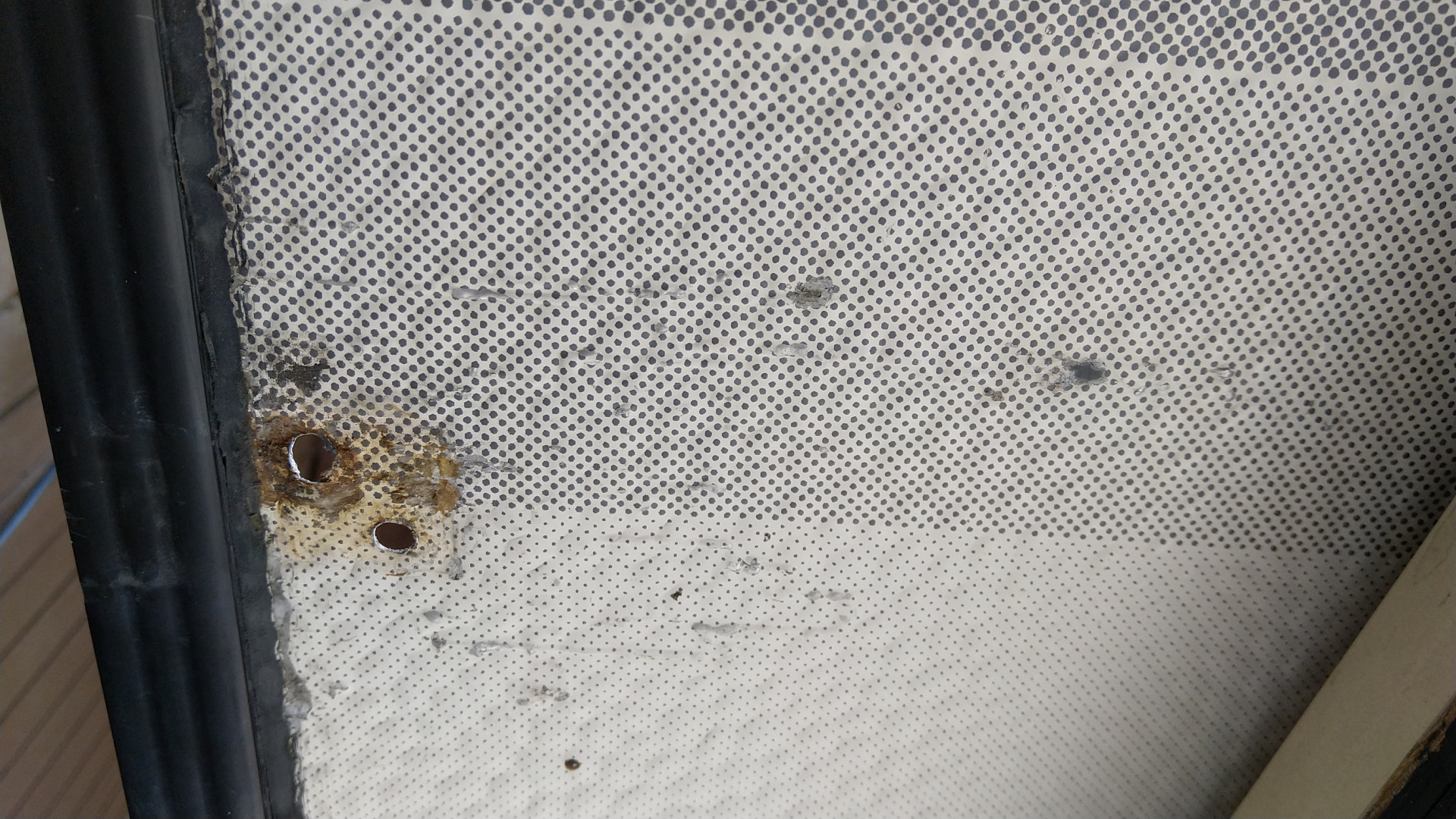

« Vastaus #38 : 25.06.2021 kello on 14:47 »
Löytyi vaunun eka homelöydös tuosta alemman saranan vahvikepalikasta. Kohtuu helpolla lähtee styroxit pakkelilastalla alumiinipeltiä vasten nirhaamalla, kun leikkaa ensin 100x100 mm shakkiruudukon. Vettyneet vähän helpommin kun kuivat palat. Saranan läheltä on kehyksen ja ulkolevyn saumamassaus pettänyt, jotain mustaa liimamassaa näyttää olevan.

« Vastaus #39 : 25.06.2021 kello on 15:24 »
Syöpymiin hieman metalli epoksia.
Jostain tuli vähän läpi, eli ei ollut turha työvaihe.

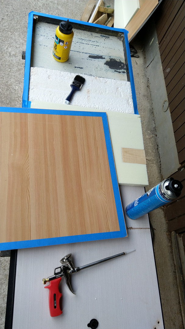

« Vastaus #40 : 25.06.2021 kello on 19:29 »
Kasaan vähän kuivemmilla tarpeilla.

« Vastaus #44 : 26.06.2021 kello on 14:28 »
Uretaani sotkut siivottu ja uudet tiivistysmassat ulkona. Ei siitä enää ihan uudennäköistä saanut, mutta välttää tähän vuosimalliin. ;)
